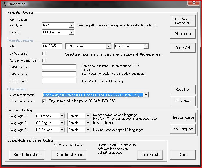

salut
il faut reprogrammé ton TDB soit chez bmw soit avec une interface telle que carsoft ou autre
pour ton GPS il me semble que c'est pareil, ou alrs c'est le DVD pour la navi... a confirmer!
le MK3 n'accepte que deux langues , donc tu doit faire reprogrammer le Français dedans :motorsport:
