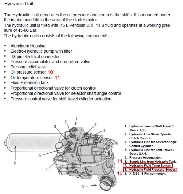

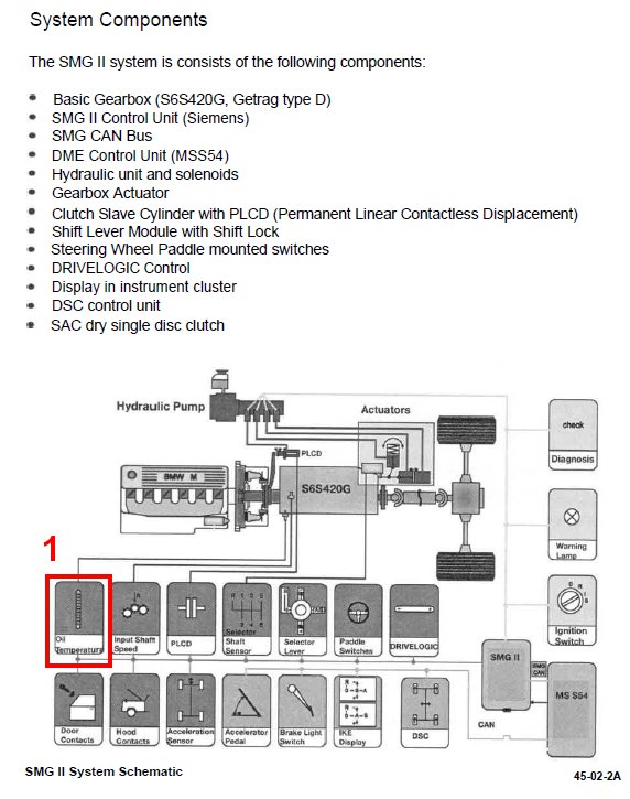

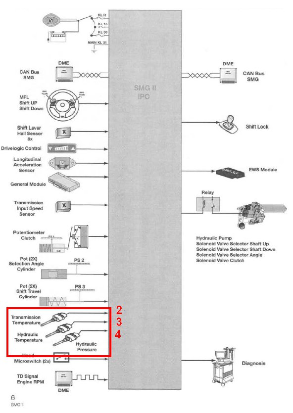

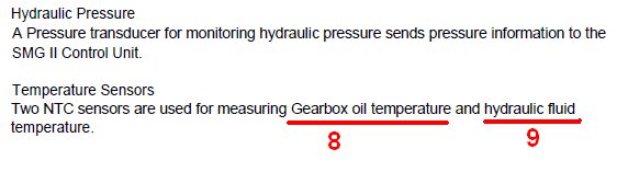

Si je penche plutôt pour un problème de pression/température d'huile de boite ou d'huile du circuit SMGII, voilà toutes les infos que j'arrive à trouver concernant les capteurs correspondants, dans la "notice de formation" de la boite SMGII :
Par contre, j'ai numéroté par des chiffres toutes les pièces concernées, mais je suis sûr que dans cette numérotation, il y en a qui sont les mêmes. Mais n'ayant pas beaucoup de connaissance sur ces boites, je m'y perds un peu.
Pourriez-vous me dire si dans ces pièces, il y en a qui sont les mêmes ? En gros j'aimerais savoir si par exemple, la n°1 est la même que la n°3, etc....
Une fois qu'on les aura toutes identifiées, le mieux serait que je puisse toutes les changer pour éliminer tout un tas de "potentiels" problèmes. Seulement, certaines ont l'air d'être directement sur la pompe, et donc changeable uniquement en changeant toute la pompe....

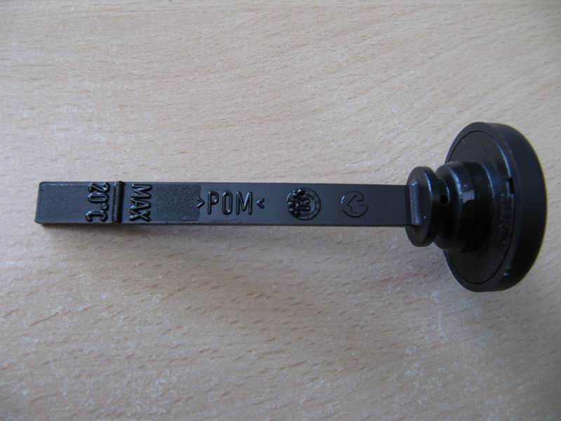

Par contre, en ce qui concerne le niveau, je viens aussi de le vérifier, et moteur froid, il se situe entre le "O" et le "M" de l'écriture "POM" qu'on voit ci-dessous :
Si je me trompe pas, le niveau devrait être sur le trait compris entre "MAX" et "20°C" non ?
Est-ce que ça peut engendrer les genre de soucis que je rencontre ? Je ne crois pas, mais je préfère quand même poser la question...

tu prend une seringue , tu retire excédent , et tu parts rouler :oops:
te dire que ça va changer quelque-chose ... j'en sais rien , mais effectivement , y'en a de trop , sur l'etk ils disent jusqu'au max ..pas au dessus...
Ca marche. :oops:
Là je dois partir faire une course (avec une autre voiture) j'enlèverai l'excédent à mon retour et je partirai faire un test. Juste pour être sûr, le niveau se mesure bien au "repos", moteur froid ? Ou ça n'a pas d'importance ? Et petit HS, c'est pareil pour celui de direction assisté, moteur froid également ? ou à température ?

Si des connaisseurs pouvaient m'éclairer sur mon post de la page précédente avec les pièces jointes, ça serait cool. ;) Comme ça je prends ensuite rendez-vous avec BMW et je fais changer quelques pièces pour éliminer certaines sources de problèmes possibles, avant de m'attarder plus particulièrement sur la pompe...
En gros, pour faire simple, ce que j'aimerais faire, c'est appeler BMW et leur demander de :
- brancher la valise pour voir s'il y a de nouveaux défauts enregistrés en mémoire, qui pourraient nous donner plus d'indications sur l'origine du problème
- changer les capteurs de capot (même si à mon avis ce n'est pas lié)
- changer les capteurs de températures (moteur ou boite ou circuit hydraulique SMGII) qui envoient des indications au boitier SMG (c'est là que j'ai besoin de vous, pour faire le tri au niveau des capteurs concernés)
- changer les capteurs de pression, s'il y en a ailleurs que directement sur la pompe (là encore besoin de vous pour les identifier).
- faire éventuellement une nouvelle purge complète du circuit, si ce que j'ai fait ce week end a fait rentrer des bulles dans le circuit.
- parallèlement leur demander s'il est possible de tester le nombre de fois où la pompe se met en route, et comparer avec des valeurs "standard". Et au cas où la pompe se met en route trop souvent, demander s'il est possible de tester uniquement l'accumulateur de pression placé sur la pompe, pour voir s'il c'est lui le fautif.
A noter que d'après ce que j'ai compris, il reste un capteur de température et un capteur de pression, placé directement sur la pompe. Et comme BMW ne détaille à priori pas ces pièces..... :oops:

Pour les capteurs, justement, j'aimerais bien avoir une liste de tous les capteurs de pression / température qui sont liés à la boite SMG, pour savoir exactement ce que je dois changer (les documents que j'ai mis en page précédente aidant à avoir un premier aperçu).
