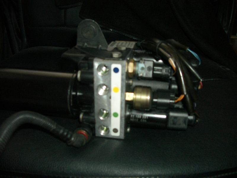

C'est là que ça se complique, car d'après ce que j'ai compris, les sondes de tempé d'huile de commande de boite et de pression hydraulique du système de commande se trouvent directement sur la pompe hydraulique SMG (cf mon post avec les captures d'écran) et je crois bien qu'elles ne se détaillent pas, donc changement de pompe obligatoire.... :oops:

salut
une pompe d'occasion sur ebay:
effectivement , il y a 2 capteur sur le groupe hydraulique , je presume 1 de pression et
l'autre de temperature
j'ai bien l'impression qu'ils ne se detaillent pas , en tout cas j'ai pas trouvé sur l'etk

lediscret012001 -> Merci pour les photos. Je t'envoie un MP. :nickel:

Oui mais par contre, même si j'arrive à trouver les pièces chez Bosch, est-ce que c'est possible de les monter sur la pompe ? Peut être que les sondes sont "scellées" sur la pompe non ? Et est-ce que BMW accepterait de me changer uniquement ces sondes si j'arrive à leur trouver les pièces ? Faut voir.
Est-ce que quelqu'un pourrait me donner les références qui sont marquées sur ces sondes ?
Merci d'avance. :nickel:
