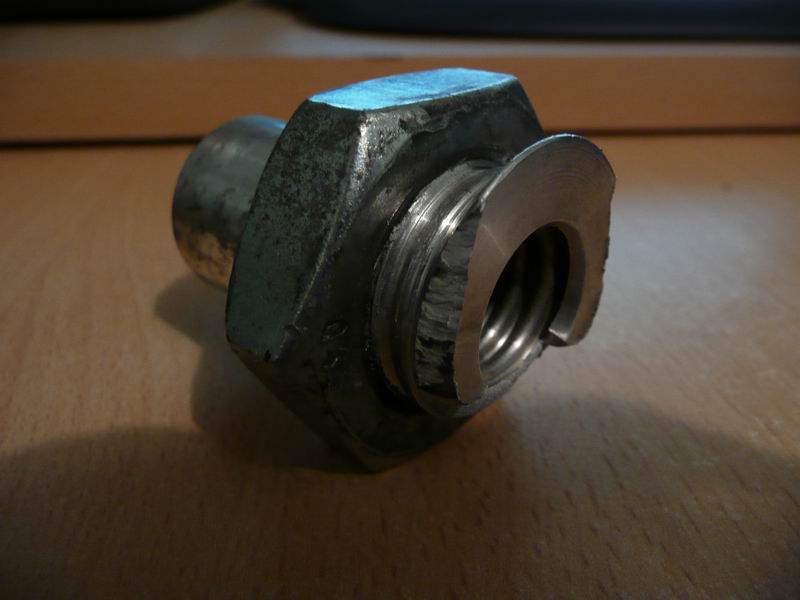

En fait, je ne sais pas si je me suis bien exprimé, mais c'est le support du crochet d'attelage qui s'est cassé. J'ai un bout de la pièce à côté de moi, il faut que je prenne une photo pour vous montrer. Mais en gros, le crochet d'attelage, on le visse sur une sorte de "cylindre" qui doit je suppose être accroché à une autre pièce (il y a un gros écrou autour de ce cylindre). C'est ce cylindre qui s'est arraché. Je n'arrive pas à trouver de plans détaillé de cet ensemble je ne comprends donc pas trop comment c'est monté, peut être pouvez-vous m'éclairer ?
Je ne pense pas qu'il y ait eu d'efforts latéraux sur le crochet, la voiture était bien centrée par rapport au camion (et encore, le camion était le "petit" modèle, j'ai vu en allant chez eux qu'ils avaient un modèle plus gros, avec lequel sont venus les 2e dépanneurs d'ailleurs, et le 1er dépanneur a même failli me faire une jante qui, si je ne l'arrêtais pas, allait frotter contre le bord du plateau.... :nickel: ). Par contre, il manoeuvrait tout ça avec une sorte de télécommande, et à chaque fois qu'il appuyait sur le bouton, ça faisait monter la voiture, mais pas du tout de manière continue. Ca devait donc donner des accoups sur le crochet à chaque fois qu'il appuyait sur son bouton...
Je ne pense pas qu'il y ait eu d'efforts latéraux sur le crochet, la voiture était bien centrée par rapport au camion (et encore, le camion était le "petit" modèle, j'ai vu en allant chez eux qu'ils avaient un modèle plus gros, avec lequel sont venus les 2e dépanneurs d'ailleurs, et le 1er dépanneur a même failli me faire une jante qui, si je ne l'arrêtais pas, allait frotter contre le bord du plateau.... :hip: ). Par contre, il manoeuvrait tout ça avec une sorte de télécommande, et à chaque fois qu'il appuyait sur le bouton, ça faisait monter la voiture, mais pas du tout de manière continue. Ca devait donc donner des accoups sur le crochet à chaque fois qu'il appuyait sur son bouton...

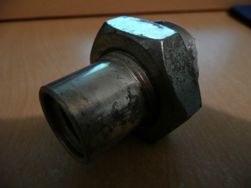

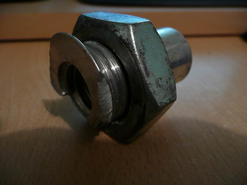

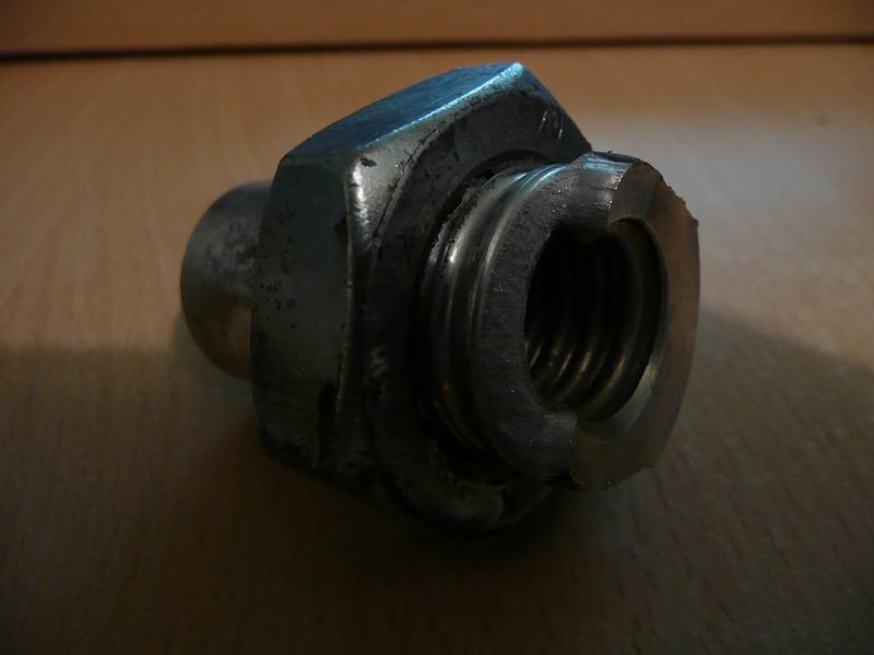

Voilà ce qui a lâché. Le crochet d'attelage était vissé là-dessus lorsque ça a tout pété. J'ai ensuite dévissé le crochet pour m'en servir pour la remorquer de l'avant avec le 2e dépanneur (qui a très bien fait son boulot).

Je te donne mon avis concernant les photos que tu as mises à disposition.
On voit bien un cisaillement sur la photo 3&4, mais sur la photo 2, on voit un arrachement. Il y avait sans doute un problème de coulée dans cette zone ( techniquement on appelle ça une crique ), ce qui crée une faiblesse de la pièce.
Après vu la forme de la casse, je dirais qu'il y a eu une rotation qui a conduit à la casse. Le treuil des dépaneuses est généralement placé au milieu du plateau, et le crochet de remorquage à droite ou a gauche de la voiture.
Petit cours de méca: En plus d'un effort en arrachement suivant l'axe de remorquage, il y a eu un moment ( couple ) qui a du s'exercer sur la pièce et favoriser la casse.
Normalement ce facteur est pris en compte dans l'étude de la pièce.
En conclusion, je dirais que la casse que tu as eu est belle et bien un défaut de pièce et non de manipulations. Donc passage par la case BMW ! Réclamation ! participation ou prise en charge totale !
