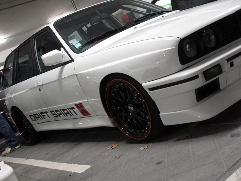

Posté(e) le 1 décembre 200916 a comment_264957 voici les photos de mon auto(cette fois posté a bonne endroit je pense!) une petite pour vous onné une idée et un lien vers quelques cliché. photos: http://wp1016621.wp027.webpack.hosteurope.de/fotost/f01809/f01809.htm Signaler
Posté(e) le 1 décembre 200916 a comment_264964 vraiment superbe ta touring avec un taf de fou et en plus avec de la vrai piece E30 m3 tu n'a pas trop etai embetter pour les ailes arr et en plus tu la swapper avec un 3.2 felicitation pour tout le taff realiser elle est superbe Signaler
Posté(e) le 1 décembre 200916 a Auteur comment_264965 merci les ailes arreires on été posé par un pro : découpe d'ailes arriere de m3,elarrgissemeb=nt des portes, un taf ouf!!! c'est la seul chose que j'ai fait faire.Sinon, c'est un 3.0(les 3.2 ont trop d'ennuie je trouve). Signaler
Posté(e) le 1 décembre 200916 a comment_264967 adorant le concept , je me permet de mettre toutes tes photos visibles ici sur le site S50B30 BV5 pont 3.46S vmax ateinte 240 rupteur 5 Options BMW : J'ai tout jeté a la poubelle Modifications châssis: * Combiné filetée eibach * Amortisseurs Bilstein B8 retaré drift + z3M pour l'arriere * Barre anti-rapprochement SPARCO Av * Bar anti-roulis 21mm Av; 16 a l'arrière (kit eibach) *Freins 300mm*30mm HiSpec avec etriez 4pistons et plaquettes DS2500. * Pont S3.46 (différentiel à glissement limité 25%) de 320is * décata supersprint race,silencieux inocar * treehouse, * freinage arrière de m3 e36 * coupelle ar renforcee * cremaillere e36 Modifications esthétiques: * Phares Avant Phase 2 noir * Clignotants avant noir * Jantes bbs lm replica noir 18 pouces 9.5 en 225.35.18 et 8.5 en 205.35.18 * Feux Arrière noire (mhw) * Volant sparco * Pommeau de levier de vitesses momo. * Peinture blanche m3 e92 kit carrosserie complet M3 e30 avec veritable pieces Modifications Mecaniques: * Ventilateur Spall 16" * Radiateur de M3 3L * Silent Block moteur 535i E28 * Master vac polo 1991 et maitre cylindre de peugeot 406 * Silent block de triangle avant Treehouse Racing. * Radia d"huile 325i M20. * Carter dhuile et jauge de niveau de 525i E34 M50 * Crepine dhuile de M50 525i Signaler

Posté(e) le 2 décembre 200916 a comment_264991 super réalisation manque plus qu'un KAD! ou une boite carbone sous le capot! le filtre comme sa dedant qui pendouille! sa fait désorde! en tous cas, super projet et encore un bravo stef Signaler
Posté(e) le 2 décembre 200916 a comment_265003 Magnifique !! Dis-moi, tu n'aurais pas un peu plus de photos sur la prépa carrosserie ? Niko Signaler
Posté(e) le 2 décembre 200916 a comment_265009 Franchement,"rendons à César ce qui appartient à César",moi même étant fan du E30 touring (je pense en acheter un dans les semaines qui viennent pour me faire un kangoo sympa),ton sac à dos,c'est une vraie boucherie.Vraiment,respect et bravo pour le taf effectué Signaler
Posté(e) le 2 décembre 200916 a comment_265010 Rare vu un aussi beau projet. Tu n'y es pas allé de main morte avec les flancs des pneus bien tirés!!!!!! C'est le seul beau break BMW. Tous les autres sont nettement moins réussis que les berlines. Le contraire d'Audi. Je sais pas comment ils arrivent à rater leurs feux arrières, c'est dingue. Signaler
