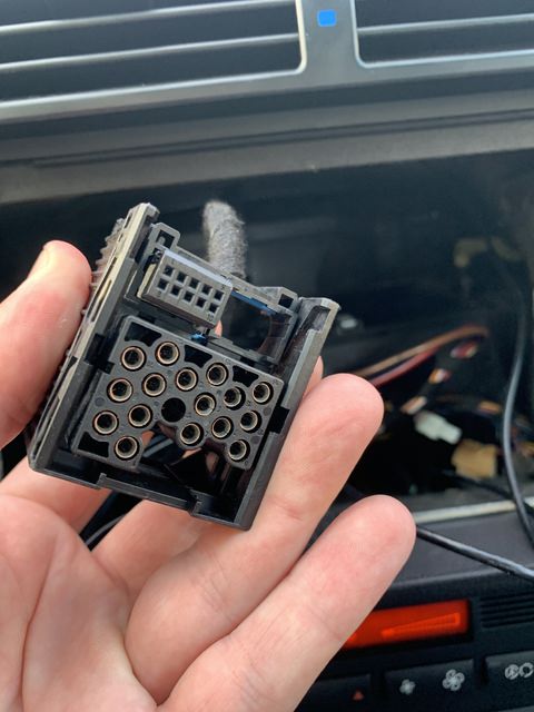

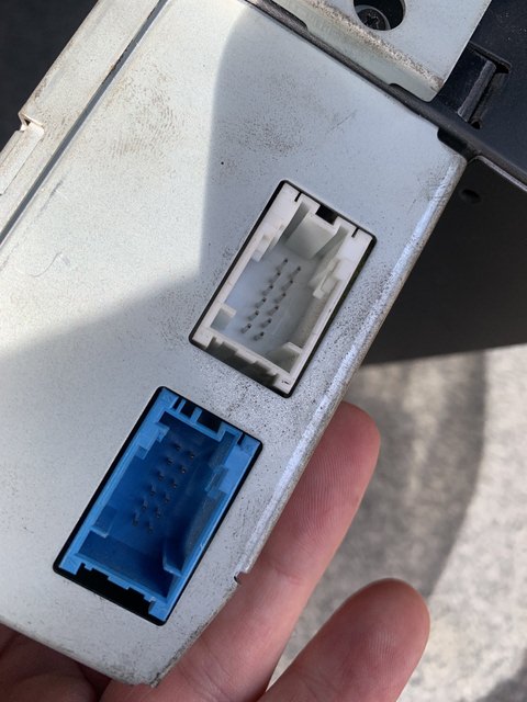

ROMICH Posté(e) le 4 septembre 2010 Auteur Signaler Partager Posté(e) le 4 septembre 2010 salut, j'ai un pote qui a reçu le huligan (de chez bmw33) le poste est arrivé avec le faisceau à fiches plates et celui à fiches rondes, le truc c'est que dans le faisceau à fiches plates il y a un circuit imprimé qui je pense sert à communiquer avec le ibus, la fiche ronde est elle toute simple et les commandes volant ne fonctionnent pas avec, mon pote a besoin d'un faisceau fiche rondes. Que faire? Recuperer un faisceau fiche plate femelle sur un voiture à la casse? si vous avez une idée? a+ merci Romain Lien vers le commentaire Partager sur d’autres sites Plus d'options de partage...
kalin0u Posté(e) le 4 septembre 2010 Signaler Partager Posté(e) le 4 septembre 2010 Hello Romain, De ce que je comprends ton pote a donc une prise BM24 donc le connecteur BM54 il peut le mettre de coté et ne pas s'en servir. il n'a besoin que de l'autre. C'est exactement la même installation que moi,j'ai tout déporté a l'arrière via un faisceau maison soudé/manchonné. si besoin on pourra voir cela ensemble Lien vers le commentaire Partager sur d’autres sites Plus d'options de partage...
ROMICH Posté(e) le 5 septembre 2010 Auteur Signaler Partager Posté(e) le 5 septembre 2010 salut kalinou, on pourrait mettre le poste tel quel avec la fiche ronde,ça marche pas de soucis mais pas de commandes au volant et pas de control chargeur, tu es en train de me dire qu'il faut deporter le faisceau dans le coffre pour que tout fonctionne? si c'est le cas mon pote ne le fera jamais... merci a+ Romain Lien vers le commentaire Partager sur d’autres sites Plus d'options de partage...
Epic Posté(e) le 5 septembre 2010 Signaler Partager Posté(e) le 5 septembre 2010 mais pas de commandes au volant et pas de control chargeur Pour les commandes au volant je pourrais pas te dire car j'en ai pas sur mon volant. Par contre pour le chargeur CD c'est normal, le hualingan ne le gere pas. Lien vers le commentaire Partager sur d’autres sites Plus d'options de partage...
kalin0u Posté(e) le 5 septembre 2010 Signaler Partager Posté(e) le 5 septembre 2010 salut kalinou, on pourrait mettre le poste tel quel avec la fiche ronde,ça marche pas de soucis mais pas de commandes au volant et pas de control chargeur, tu es en train de me dire qu'il faut deporter le faisceau dans le coffre pour que tout fonctionne? si c'est le cas mon pote ne le fera jamais... merci a+ Romain Pour le chargeur CD Epic a raison, un certain vendeur a joué du pipeau sur pas mal de choses pas encore développées. Par contre moi j'ai tout déporté a l'arrière pour un certain coté pratique le jour ou je veux revenir sur le câblage sans me faire Ch..er derrière le poste.de memoire il y a un boitier rouge sur le faisceau bm24..non? Lien vers le commentaire Partager sur d’autres sites Plus d'options de partage...
ROMICH Posté(e) le 7 septembre 2010 Auteur Signaler Partager Posté(e) le 7 septembre 2010 salut pour le boitier rouge, je l'ai pas vu...je ne sais pas. a+ Romain Lien vers le commentaire Partager sur d’autres sites Plus d'options de partage...
kalin0u Posté(e) le 7 septembre 2010 Signaler Partager Posté(e) le 7 septembre 2010 j'essaierai de prendre le temps de regarder ce week end dans ma M et je te confirme. Lien vers le commentaire Partager sur d’autres sites Plus d'options de partage...
ROMICH Posté(e) le 18 septembre 2010 Auteur Signaler Partager Posté(e) le 18 septembre 2010 j'essaierai de prendre le temps de regarder ce week end dans ma M et je te confirme. salut boitier trouvé, mon pote ne m'avais pas tout montré, le boitier can bus etait bien dans l'emballage du poste et maintenant les commandes au volant marchent a+ Romain Lien vers le commentaire Partager sur d’autres sites Plus d'options de partage...
kalin0u Posté(e) le 18 septembre 2010 Signaler Partager Posté(e) le 18 septembre 2010 Hello, je me disais aussi,désolé d'avoir été moins rapide que toi même Lien vers le commentaire Partager sur d’autres sites Plus d'options de partage...
ROMICH Posté(e) le 19 septembre 2010 Auteur Signaler Partager Posté(e) le 19 septembre 2010 Hello, je me disais aussi,désolé d'avoir été moins rapide que toi même pas de soucis, je n'ai revu mon pote que hier, il avait cherché de son coté, et son boitier etait bien dans l'emballage. A+ Romain Lien vers le commentaire Partager sur d’autres sites Plus d'options de partage...

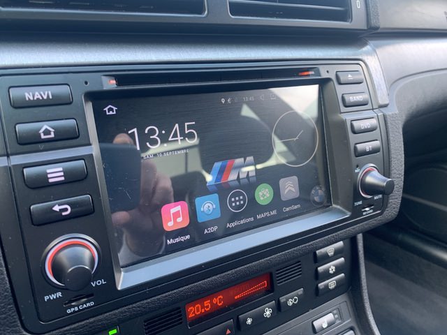

moriceau Posté(e) le 2 octobre 2010 Signaler Partager Posté(e) le 2 octobre 2010 bon , mainteant que certain ont le dynavin , d'autre le hulygan , pourriez vous nous faire un petit résumé des points forts et des points faibles de chacun ... ce serait hyper constructif je pense Salut Jean-Phi Pour moi qui ai le Dynavin, dernière version avec les bouton ressemblant à l'OEM je dirait : Points positifs : - Look très proche de l'origine - le nombre de fonctions rapport à l'oem - l'interface assez sympa même si un peu fouilli - l'éclairage orangé des touches - le fait de pouvoir switcher entre la navigation et le multimédia, sans perdre l'itinéraire - le nombre d'entrées ( ipod/usb) que j'ai pu tirer dans la console Point négatifs - du souffle à n'importe quel volume, pour moi le plus gros point noir, ont est pas au niveau de l'oem en qualité audio - écran pas aussi reactive qu'une dalle multiouch apple - l'ecran en mode navigation pas très bien à l'echelle, il manque quelques pixels d'affichage - perte de l'ordinateur de bord du poste d'origine Après je ne connais pas bien le hualigan, mais ce qui m'avait fait pencher chez dynanvin, c'est le look du poste, ainsi que l'interface Lien vers le commentaire Partager sur d’autres sites Plus d'options de partage...
kalin0u Posté(e) le 2 octobre 2010 Signaler Partager Posté(e) le 2 octobre 2010 ce qui m'a fait penché pour le hualingan c'est la tronche des deux boutons en haut a droite du dynavin avec les deux grosses flèches je sais pas pourquoi... Par contre niveau son je suis 200% satisfait car pas de souffle ni parasite dessus. Lien vers le commentaire Partager sur d’autres sites Plus d'options de partage...
