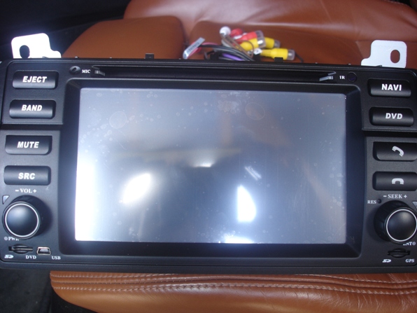

Bon ben voilà, j'ai reçu le mien hier (alors que j'ai commandé le 21/07, le délai de livraison est donc correct) : j'étais comme un gosse le matin de Noël :malade:
Voilà la bête :

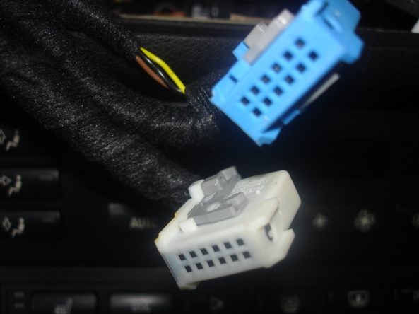

Ce qui est pas facile quand on a pas l'outil qui va bien pour contourner la sécurité ! Mais hélas... le pire était à venir ! Après l'avoir enlevé, je me suis tout de suite rendu compte que quelque chose clochait : en effet, les prises ne sont pas du tout les mêmes :wink:
Voici les connecteurs d'origine :
Qui se branchent ici :

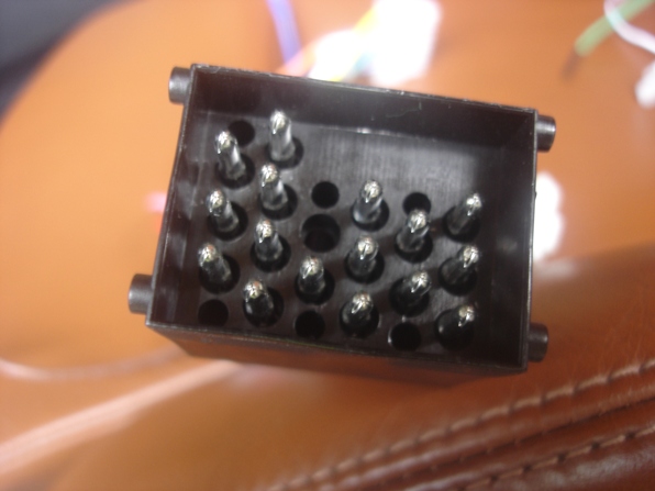

Et voici la connectique livrée :
Apparemment et d'après mes recherches, ces 2 connectiques sont les 17 et 40 pins que l'on trouve sur toutes les E46 (sauf la mienne évidemment...). Alors gaffe à ceux qui sont dans mon cas ! J'aurais dû démonter le mien avant de passer commande, mais comment aurais-je pu savoir que ces autoradios ne sont pas compatibles avec toutes les E46 contrairement à ce qu'on lit partout ??
'fin bref je suis bien dégouté, du coup je sais pas trop quoi faire. Si quelqu'un a le schema du cablage pour que j'essaie de repiquer les fils... sinon si je trouve pas de solutions je serai obligé de le revendre. Dire que j'en rêvais :)
sur ta voiture , tu as un 17 ou un 40 pin ?
c'est pas bien clair tes explications
je peu te fournir l'adaptateur 17 -> 40 ou le 40 -> 17 compte 40 € hors fdp
il est vrai que ton post n'est pas tres clair...
tu nous montre les connecteur de GPS qui se raccorde au cul de ton 2DIN et ensuite tu nous met en evidence le connecteur mal du BM24 puis celui du BM54.
Quel est le message? :malade:

Donc sur ma voiture j'ai que ces 2 broches :
ok, tu es donc dans le même cas que moi. je dois justement regarder sur la mienne d'ici peu pour voir comment le faisceau est foutu car pour moi il part de ces deux borches pour finir a la prise carrée bm24 ou 54 a l'arriere gauche de la caisse mais je veux etre sur que ce soit direct et non pas deux aboutissant. si tel est le cas il y aurai un tenant coté tableau de bord a verfifier.
Donc on est cuits quoi pour cet autoradio... ce dégout quand même ! Hier j'ai fait un saut à la concession avec tout le matos démonté, mais évidemment ils comprennent rien... Le pire c'est que quand on regarde des videos sur youtube ou autres concernant le changement de poste, c'est jamais ces prises là qu'on voit. Elle est de quelle année la tienne ?
