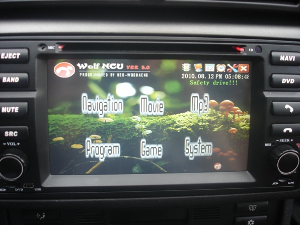

J'ai tout terminé, l'intégration dans le tableau de bord est vraiment bien. Je suis pas du tout convaincu par l'OS par contre... il y a plein de choses à revoir : mon ipod n'est plus reconnu, quand je connecte l'iphone je perds les commandes depuis celui-ci et on peut pas vraiment naviguer aisément entre les playlists ou les albums. Pas de répertoire en mode téléphone, seuls le journal d'appels apparait.
Impossible de dégager ces foutus bip bip :nickel: , le volume de sortie est beaucoup trop fort par défaut (faudrait pouvoir baisser le gain sur l'ampli ?) ce qui fait qu'on monte de 4 crans on passe de zero à trop fort. Ça va mieux en baissant le niveau général dans les options, mais c'est loin d'être ok encore.

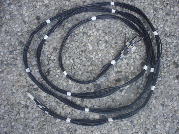

Bon voici une photo de mon faisceau "maison" (on ne rit pas svp) :

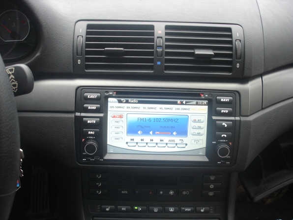

L'autoradio posé :

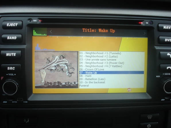

Voici un exemple d'utilisation avec le player MP3 (au moins celui-là affiche les pochettes !) :
Le problème, c'est que ça rame de trop alors je vais retourner à la config d'origine en attendant que ça évolue. On peut toujours espérer une mise à jour du firmware :ptdr:
ca a vraiment une sacré geule avec ce poste :nickel:

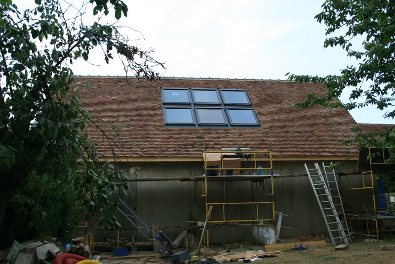

pour les tuiles ca donne ca

Concernant le bug radio + gps, je testerai pour voir si ça le fait aussi chez moi. Il y a pleins d'autres trucs beaucoup plus ennuyeux à mon avis, et en tout 1er lieu la musique : je suis vraiment très déçu à ce niveau... on a donc 3 possibilités pour écouter des MP3 :
* sur support externe (carte micro sd, usb, dvd/cd) avec le lecteur media intégré : l'interface est naze et d'une pauvreté affligeante. Pas de playlists, pas de navigation par albums ou artistes (!!!).
* par iphone/ipod : mon ipod n'est pas reconnu, alors qu'il marchait très bien sur le kit dension que j'avais avant. L'iphone est reconnu mais l'autoradio n'est pas un produit officiel et l'iphone se bloque avec marqué sur l'écran "accessoire connecté" (et donc commandes bloquées, très pratique :-P ). La navigation depuis l'écran de l'autoradio est à peu près impossible.
* par bluetooth : une fonctionnalité qui me réjouissait au départ, mais j'ai vite déchanté : ça commence à bugguer au bout de quelques minutes, avec le son qui s'arrête et repart toutes les 10s. Inutilisable.
Un autoradio, c'est d'abord pour la musique (enfin pour moi). Et là je dois dire que pour l'instant c'est pas du tout ça. La base est là, mais l'ergonomie doit être travaillée, et aussi il faut plus de fonctionnalités : sur un système à base de windows, c'est quand même incroyable qu'en 2010 on se tape un lecteur mp3 digne de windows media player en 1995...
