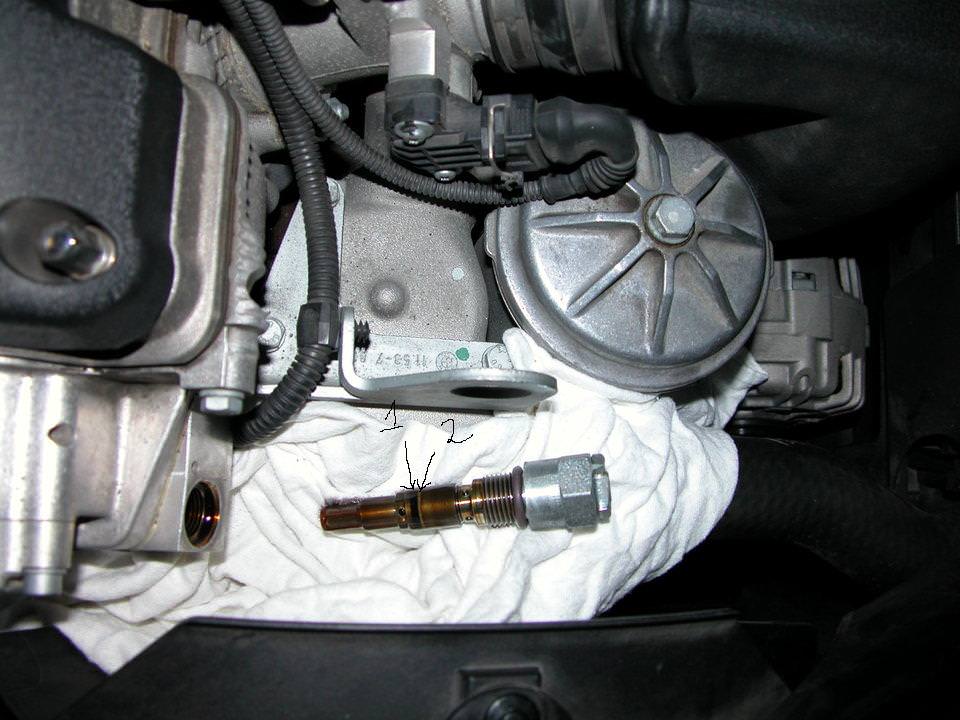

Posté(e) le 11 décembre 200915 a comment_267063 salut a tous en fait j'ai un petit soucis je vien de changer le filtre vanos el les deux joints le gros et passé sans problemes mais en démontant le petit j 'ai cassé la sorte de bague blanche qui est je crois a coté. Je peut la mettre quand même mais elle est coupé a un endroit donc elle ne tient pas aussi bien qu'avant Que doit je faire? merci pour votre aide. édition de modération du titre
Posté(e) le 11 décembre 200915 a Auteur comment_267070 je doit la laisser comme ca,ne pas la mettre du tout ou la changer le soucis c'est que cette pièce ne figure sur aucun plan éclaté merci pour votre aide.
Posté(e) le 11 décembre 200915 a comment_267073 regardes là: http://www.realoem.com/bmw/showparts.do ... 15〈=fr ne remontes pas avec la bague à moitié cassée (si un morceau venait à passer dans le vanos )et à mon avis tu vas devoir racheter l'ensemble complet cette piece ne semble pas se detailler. il est possible que cette piece n'ai pas une grande importance mais je ne sais pas... bye romain

Posté(e) le 14 décembre 200915 a Auteur comment_267777 salut 129 euros chez BMW un conseil faite très attention quand vous démonté les joints toriques c'est super fragile a+
Posté(e) le 16 décembre 200915 a Auteur comment_268027 voila j'ai récup la pièce aujourd huit aussitot montée vous allé pas me croire quand j'y suis allé lundi le mec de chez bmw m a dit que ce n était pas normale que ca soit fissuré et la quand il m a donné la pièce le mec me dit vous allez pas me croire c'est pareil j'ai alluciné alors je lui dit que je veux etre remboursé alors il va voir avec son responsable et il me dit ce n'est pas possible au mieux je peu vous faire 10°° bon je l'ai prit et voila j'ai pas envie de m énerver encore plus avec c'est c*****d.(116 euros dans le cul). Enfin tous ca pour dire que lorsque vous démonter le petit joint c'est normal que la petite bague blanche soit coupé il n'est pas serti comme me la dit le mec. Le pir c'est qu'il doit même y avoir une réf pour ca mais soit disant introuvable!!!! enfin voila pour la petite histoire a+

Posté(e) le 16 décembre 200915 a Auteur comment_268196 salut ben oui j'ai monté la nouvelle qui était comme l autre mais bon t en qu a faire autant mettre la nouvelle mais l autre n était pas coupé,en fait si mais c'était normal et moi qui pensé que c'était moi qui avais fait une connerie si il s'y connaissait un peu mieux chez BMW ca m aurais évité de dépenser de l'argent pour rien.
