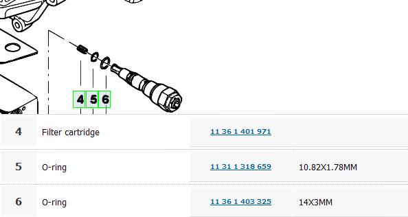

la petite bague dont tu parle, en fendue d'origine, je l'ai constater en changeant mon filtre vanos, de plus tu aurais pu l'avoir au détail :hip::hip:
rep 4: filtre vanos
rep 5: bague fendue
rep 6: joint torique

la petite bague dont tu parle, en fendue d'origine, je l'ai constater en changeant mon filtre vanos, de plus tu aurais pu l'avoir au détail :-?;-)
[attachment=0]filltre vanos E46.JPG[/attachment]
rep 4: filtre vanos
rep 5: bague fendue
a bientot
stef :D
meilleurs voeux :wink::oui:
impossible de savoir qu'elle est fendue sur le dessin. c'est pas fair play de la part de la concession bmw de te laisser avec deux pièces identiques alors qu'il aurait du te dire dès le départ que c'était normal . BEUUURKK ;-)
c'est dégueulasse.
Steph
les boules pour toi :ptdr: en effet en demontant mon vanos aujourd'hui je confirme bien que la bague blanche est fendue en biseau ils sont vraiment pas au top chez bmw coté "serie M"

Pour info on peut pas avoir juste la bague fendu tu es obligé de prendre le limiteur de pression complet qui coute 120 euro.
Ref4 filtre vanos
Ref5 petit joint torique
Ref6 grand joint torique
bonjour, il devrait ouvir une concession motorsport pour toute les m vendues sur le territoire.
Sachant que les mecanos dans les concessions bmw ne connaissent pas les caracteristiques des moteurs m
Ref4 filtre vanos
Hello,
dans ta concession peu être mais cette référence 11311318659 (Joint torique)est disponible au détail chez bmw pour :
E36 M3 Berline
E36 M3 Coupé
E36 M3 Cabriolet
E46 M3 Coupé
E46 M3 Cabriolet
E46 M3 CSL Coupé
E85 Z4 M3.2 Roadster
E86 Z4 M3.2 Coupé
Z3 M Coupé
Z3 M Roadster

J'ai eu le même problème avec la bague blanche aujourd'hui en changeant le filtre vanos.
Le problème c'est que j'ai enlevé complètement la bague parce que je l'ai comlètement pliée en la sortant.
Maintenant j'ai monté le joint sans la bague blanche et j'ai monté le tout et ça à l'aire de tourner et c'est aussi étanche.
Je voudrais quand-même me pocurer une bague blanche pour être tranquille.
Est-ce que quelqu'un a une bague blanche qui traine quelque part?
Ca y est, j'ai réglé le problème. J'ai sauvé la bague blanche et reintallée à sa place.
En tout cas le joint était allé s'installer à la bonne place même sans bague blanche.
Je remercie tout le monde. Ce poste m'a fait économiser 120€ :nickel8:
