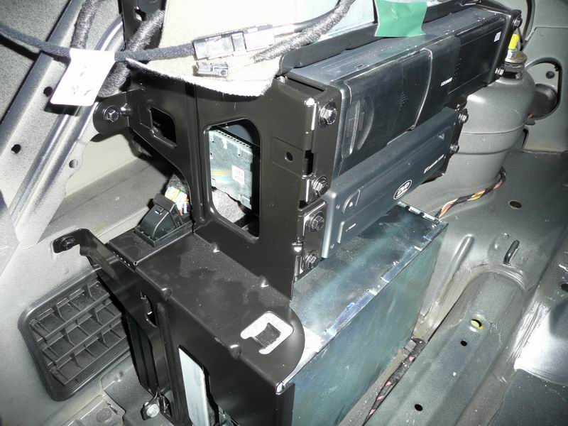

Sinon, je viens de descendre voir sur la voiture, j'ai enlevé la garniture (sauf le dernier "guide" au niveau des places arrière que je n'arrive pas à sortir, j'ai pas voulu trop forcer), et tout est tellement cloisonné qu'on ne voit quasi rien... A part démonter toute la carcasse qui maintient tous les modules, je vois pas trop comment faire... Voilà une photo de l'ensemble :

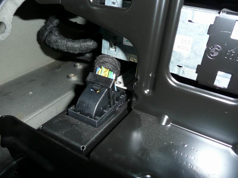

J'ai réussi (je crois) à localiser l'ampli, c'est la boite noire la plus proche de la carrosserie je pense non ? Et je n'ai accès qu'à une grosse fiche, celle-ci :
J'ai essayé de la débrancher, plus de souffle, mais plus de son non plus. En fait, je ne sais pas si la fiche contient également l'alim de l'ampli, ou seulement les sources en amont. S'il y a aussi l'alim, alors on ne peut rien conclure... 8)
Sinon, est-ce réellement l'ampli que j'ai débranché ? Quelle est cette boite qu'on voit ici (la photo est prise de "derrière") ?
Et autre chose également, on voit qu'il y a aussi des fiches derrière, ou des câbles qui ont l'air d'aller sur ce que je pense être l'ampli (en arrière plan) :
Bref, je sais pas trop quoi débrancher pour tester tout ça...

Pour le dernier boitier, c'est peut-être une partie du tuner ou le recepteur GPS. En tout cas les 2 cables noir semblent être des cables d'antenne.
Pour le connecteur vert (ou bleu je vois pas bien), je pense qu'il a les lignes des sources dessus (le petits cables gris avec la thermo noire).
Je pense que l'autre boitier, le noir au plus pret de la tole de l'aile, c'est bien l'ampli (les fils jaunes entortillés c'est souvant les HP sur les E36).
Moi je testerais de débrancher le connecteur vert (ou bleu) du boitier chromé pour voir ce que ça fait.
