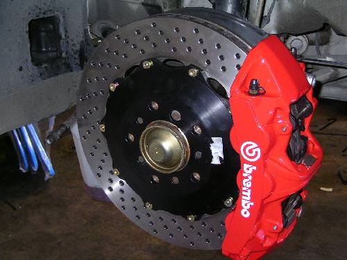

Posté(e) le 26 juillet 20159 a comment_725112 non ! 19" uniquementetrier brembo avant.jpg Salut c est tes etrier ca philo car j ai les même et je recherche a fabriquer les cales
Posté(e) le 6 mai 20196 a comment_971570 salut a tous, le sujet n'est pas récent mais j'ai la possibilité d'avoir les étrier brembo comme sur la photo plus haut et je suis a la recherche des cales ou des cotes pour les faire usinier si quelqu'un peux me donner un petit coup de pousse merci d'avance Modifié le 6 mai 20196 a par Quentin72
Posté(e) le 6 mai 20196 a comment_971580 Hello, t'as regardé du coté des anglais ? Type Ebay.Uk ou même sur le forum M3 anglophone ?
Posté(e) le 6 mai 20196 a comment_971609 nan j'ai pas regarder je comprend pas grand chose a l'anglais ?
