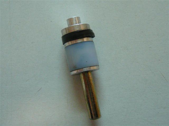

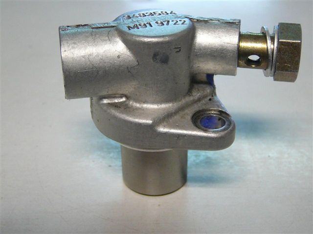

Posté(e) le 24 décembre 200915 a comment_269879 bonjour à tous, je vous explique mon probleme : j'ai une m3 E36 SMG de 1998 et comme le sujet l'indique j'ai un probleme avec le SMG . je ne peu plus passer la marche arriere..... j'ai ete voir Nico a Nangis pour ce qui connaisse et il a peut etre trouver le probleme (merci a lui) ce serai le joint d'un des piston qui est sur le serveau de commande (voir les photos ci-dessous) donc je demande a ceux qui avait une boite SMG si il n'aurait ce joint ou au pire le piston je sui preneur (acheter) tt de suite. je vous remercie d'avance0038_0001[1].pdf
Posté(e) le 24 décembre 200915 a Auteur comment_269880 voici le piston et les joints (surtout le noir)

Posté(e) le 30 décembre 200915 a comment_270573 chez BMW, il ne le detail pas???? si c'est que le joint, tu dois pouvoir le trouvé sans trop de probleme chez un specialiste de l'hydraulique.
Posté(e) le 30 décembre 200915 a Auteur comment_270587 non justement il le details pas c tout le système ou rien (1600€...). et au niveau des societés hydrauliques j'en sui a ma 5 eme et ils ont toujours rien trouver....
