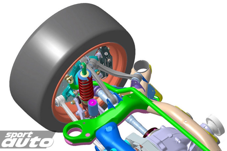

1. Rear spring/shock configuration has been modified to a strut configuration.

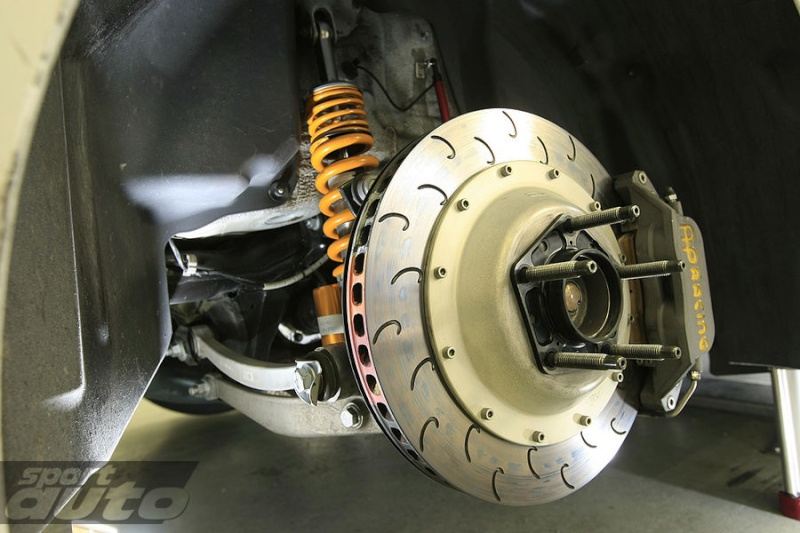

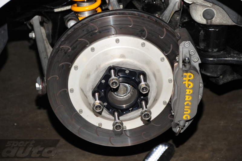

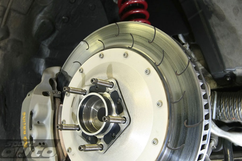

2. AP Racing brakes on front and rear. Front seems like a monobloc, rear appears to be two-piece.

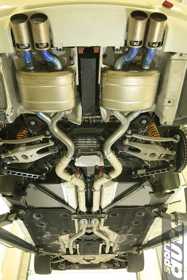

4. Akrapovic full exhaust.

on notera la ligne complète akrapovic qui est composé de catalyseurs. ligne dessiné à l'origine pour le Gran Turismo IV, mais qui requiert les catalyseurs pour augmenter la performance? (le couple)

Bien vu les prises d'air pour le refroidissement des freins avants (le dessin du spoiler s'y prête bien). Dommage qu'ils ne font de même pour l'arrière comme chez Porsche.

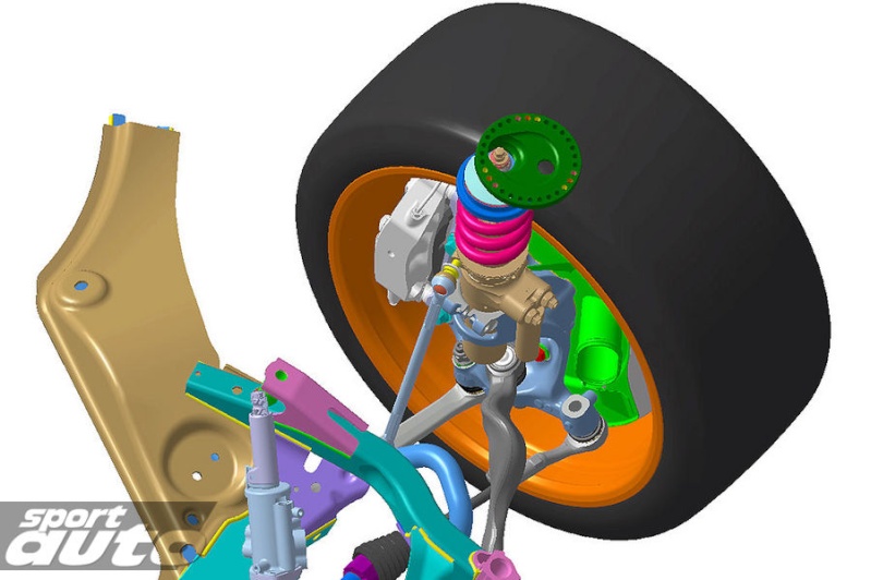

J'aime bien les images numériques des trains produites avec un soft que je connais bien (CATIA by 3DS.com) ...

La gueule des disques de freins me rassure :love:
