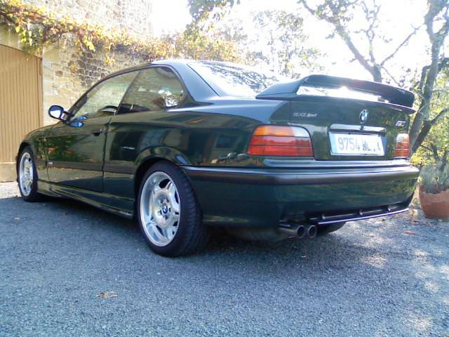

On verra ce que les flics me diront pour les plaques quand je me ferais arrêter ;)
En effet pas de lave phare sur la mienne mais elles ne sont pas toutes sorties avec les mêmes options (certaines sans TO, et sur la mienne j'ai le cuir chauffant par ex... )
J'essaye de te prendre la cote cette semaine :?:
Sympa tes photo :nickel:
Moi aussi, j'ai les même que toi maintenant :D , et tout le monde en veut dans mon entourage :)
