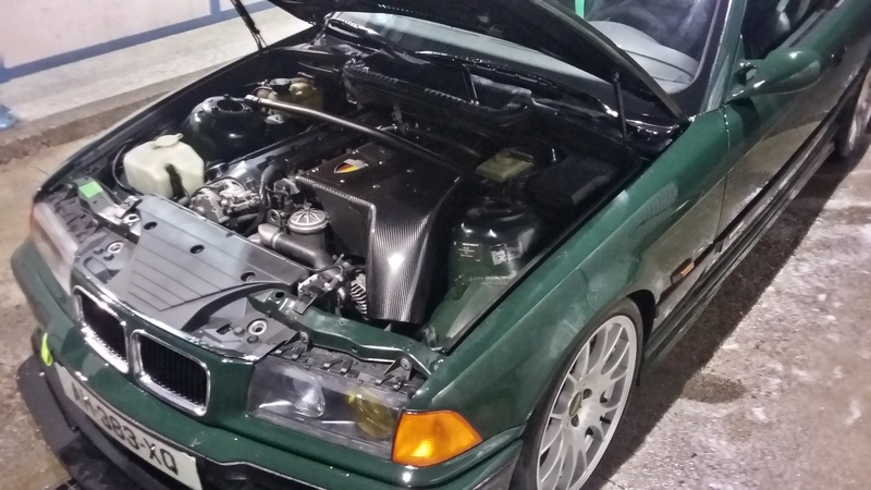

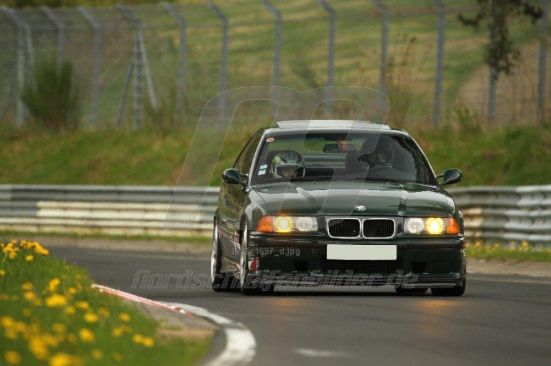

Je sors le bull pour déterrer depuis le temps voici les modifications faites au fil des ans telle qu'elle est maintenant :
modifications châssis :
châssis n°4/356
X brace (oem)
Barre anti rapprochement sup (oem)
Barre anti rapprochement AR
Portes alu (oem)
Combinés avec coupelles réglables HSD
Silent blocs uréthane Superpro (train AV/AR + Pont)
Disques de 3L2 sur bol alu avec etriers Brembo 4 piston de RS, plaquettes CL, et durites avia
Boitier ABS reprogrammé avec cartographie BMW Motorsport Gr.N
BAR H&R
Flap M3 E30 DTM adapté sur l'aileron de GT
Jantes style BBS CH 8 et 9x18 montés en Federal RSR

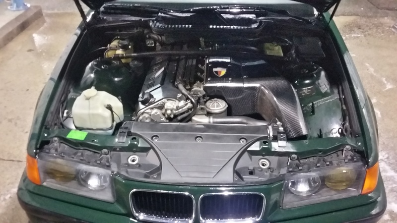

modifications moteur:

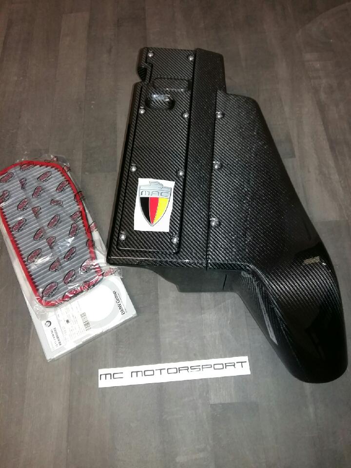

Admission CSL Mac Motoren + gestion Alpha N
Echappement Hamman
Décata Supersprint avec résonnateur
Suppression visco
Carter cloisonné 3L2 (oem)
AAC retaillés (oem)
VM allégé
Révision complète du moteur (vanos, distri, culasse, embiellage)
Pont 3.73 révisé

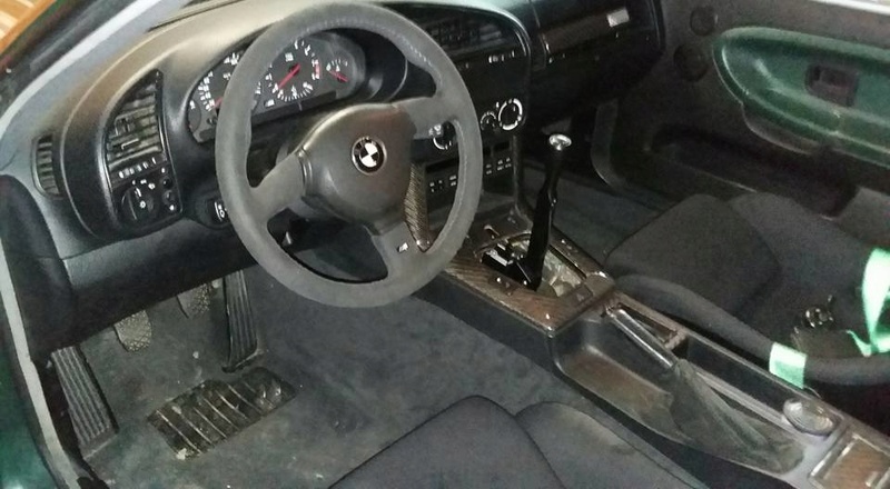

modifications intérieur:
Plaquages carbone (oem)
Short shift IRP V3
Soufflet de levier de frein à main alcantara
Volant MTech 2 alcantara sans airbag
Baquets Recaro Pole Position avec supports fait maison
Harnais 4 points
Banquette AR supprimée
Suppression climatisation
Vidage (coffre, insonorisant, climatisation, audio, AB)
Divers:
Peinture complète fin 2014 avec changement des joints de vitre etc...

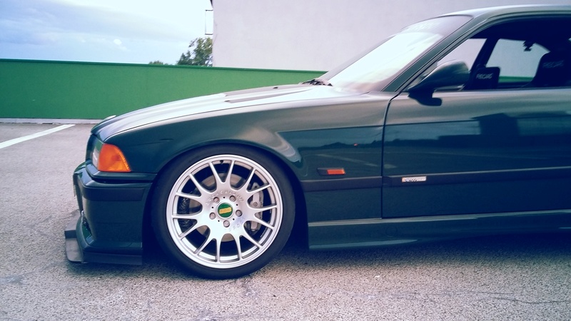

- 4 BBS RC 303 en 8.5x18 ET38, j'ai halluciné comment elles sont légères ça va me changer de mes enclumes. Je les monte sans cache central mais avec les center caps Bimmertune, ça devrait donner quelque chose comme ça même si elles seront sans doute plus gunmetal

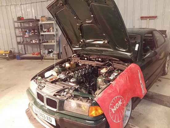

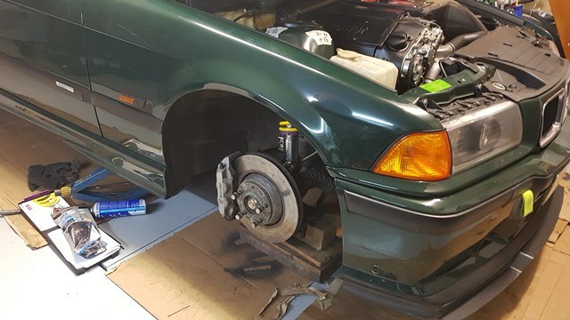

J'ai attaqué le gros chantier hier après le taff
Salut
jolie voiture
tu lui fait quoi comme gros chantier
la grosse update de pièces listées un peu plus haut dans le sujet

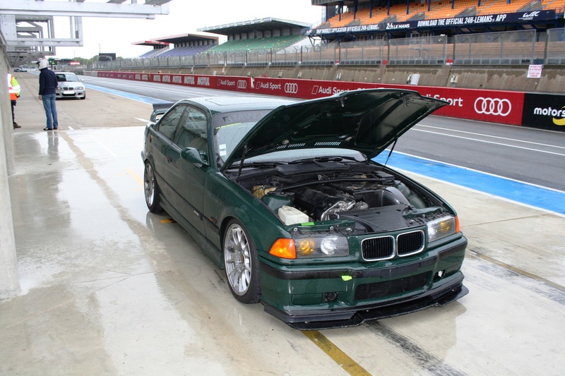

Voilà les pièces sont installées, reste à faire une bonne géo.
Sans surprise KW c'est de la top came à monter juste un peu surpris qu'il ni ai pas de blocage sur la bague de hauteur de ressorts ar. Pour les coupelles PMC av je les ai recoupées pour avoir suffisament de carro sans toucher la cloche d'amortisseur.
Pour les bras AR PMC il faut des vis plus longues de fixation sur le porte moyeu
J'attends aussi les gommards pour les monter sur les RC j'hésite entre continuer avec mes Federal ou passer sur du Goodyear Supersport
Elle est terrible.
Par contre, ça doit être invivable au quotidien, tu dois toucher partout à l'avant non ?
non ça va ya peu de mouvement de caisse et tout ce qui est dos d'ane / plan incliné faut prendre en biais
