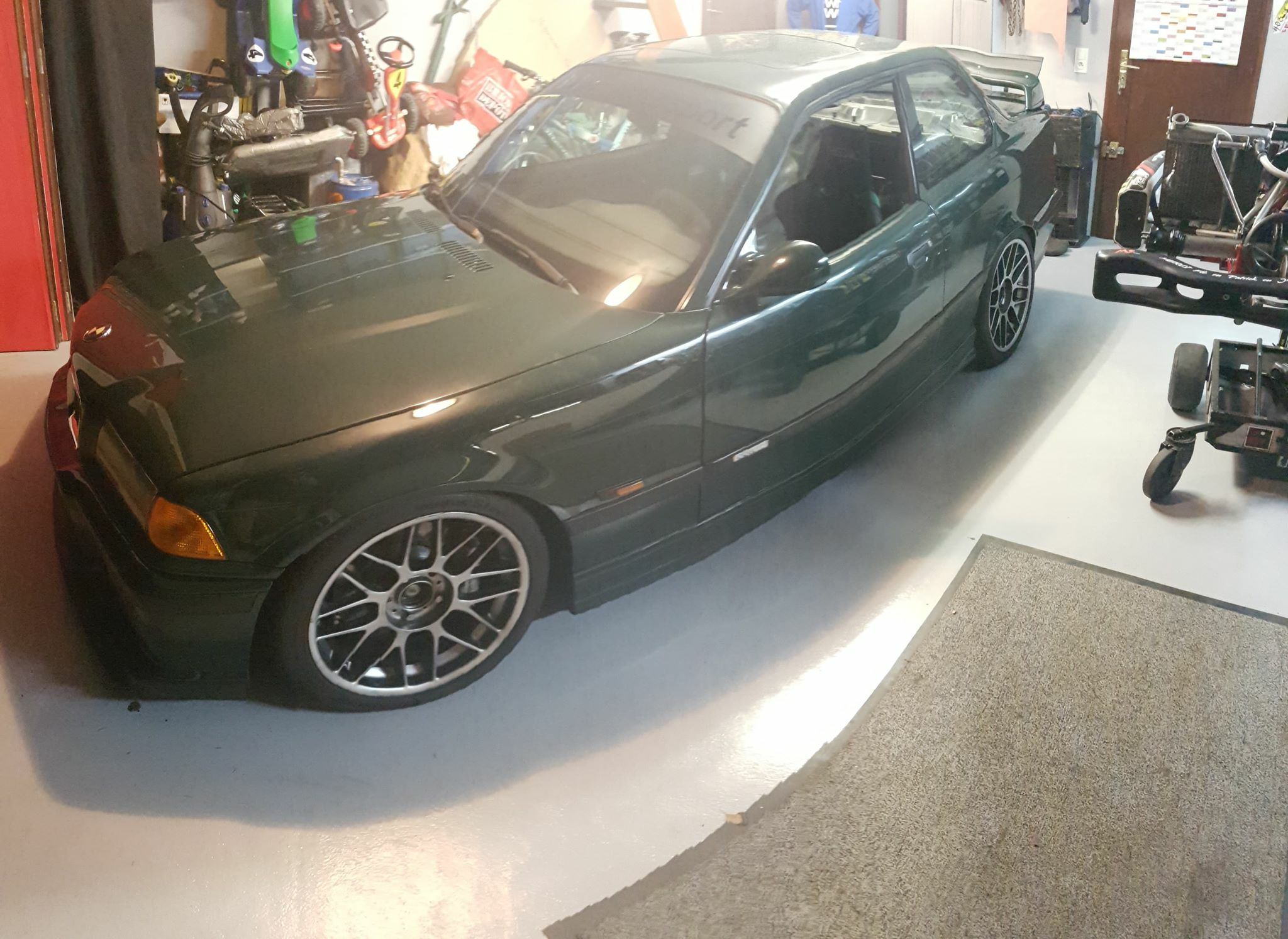

Hier soir j'ai pose 2 jantes a l'arrache pour voir comment ca rendait et surtout comment ca passait a l'av avec 1/2" en plus
Au final mes anciennes CH avec des federal uses a la trame :
AV 19.7kg
AR 22.2kg
Les RC avec des Hankook uses en 245 : 16.7kg
Au final je gagne 17kg sur les masses non suspendues

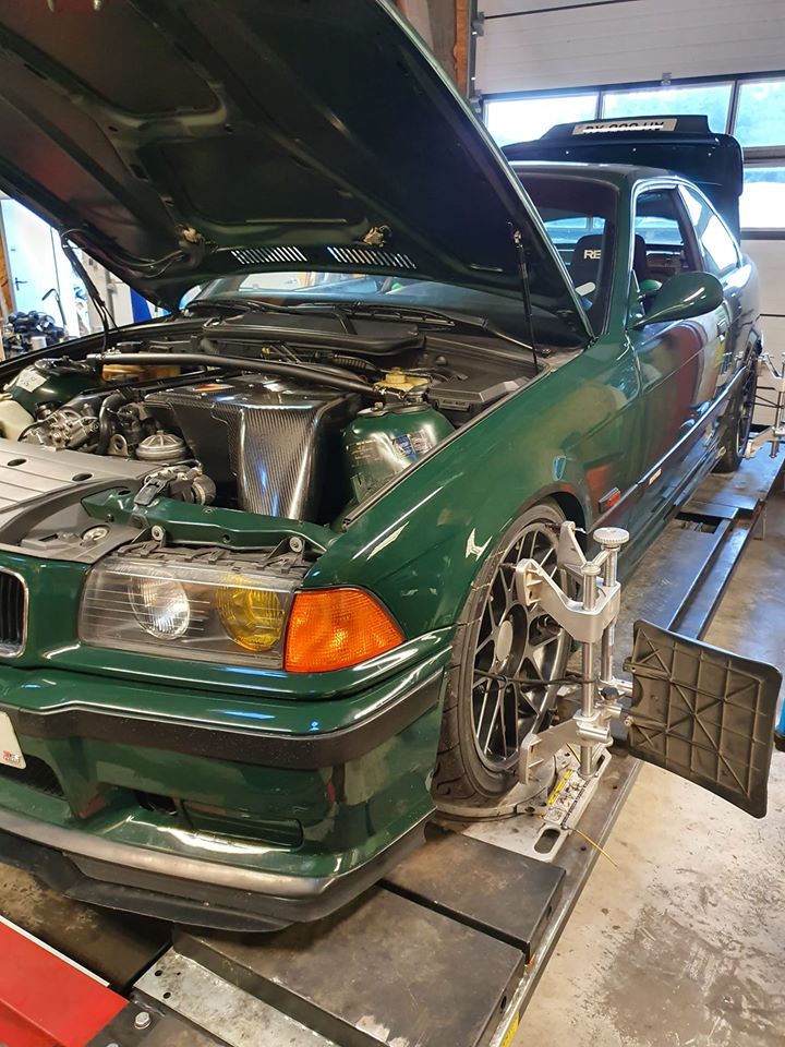

Hier je l'ai emmenee chez mon pote MC Motorsport pour qu'il me fasse la geo
Au final j'ai monté 4 AD08 en 225
