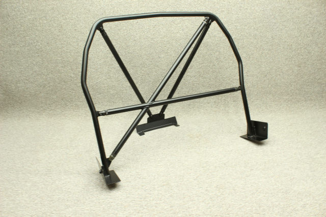

Et j'ai aussi passé commande d'un demi arceau clubsport. Réception dans .... 14 semaines parce que j'ai préféré partir sur autre chose que le Wiechers
Il est loin le temps de la 328i violine <3
ça n'a pas tant changé que ça au final j'ai toujours la GT (bientot 12 ans) et j'ai remplacé la 328 par la 3L2 berline
J'ai zappé de préciser le demi arceau sera un Heigo. Ce sont eux qui fournisse Porsche en OEM pour les GT3RS et cie à priori.

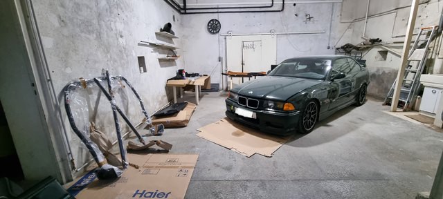

J'ai justement fait de la place dans mon garage ya 2 jours pour stocker la berline autre part et que je sois à l'aise pour bosser mais la saison reprend bientot et dans 15j je vais faire des essais pour Ferrari.
Voilà où ça en est :
Baquets, harnais, glissieres, ciel de toit, contreportes démontées
Abs prêt à être démonté pour refection (j'attends ma seringue)

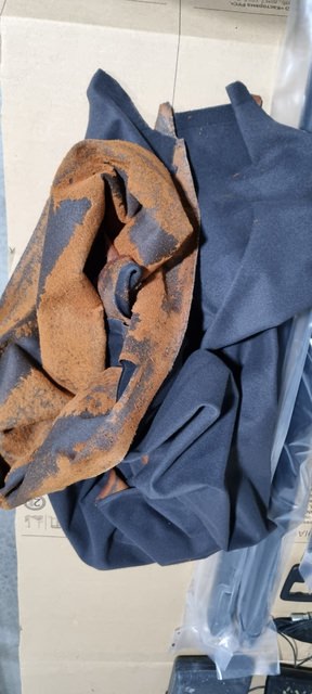

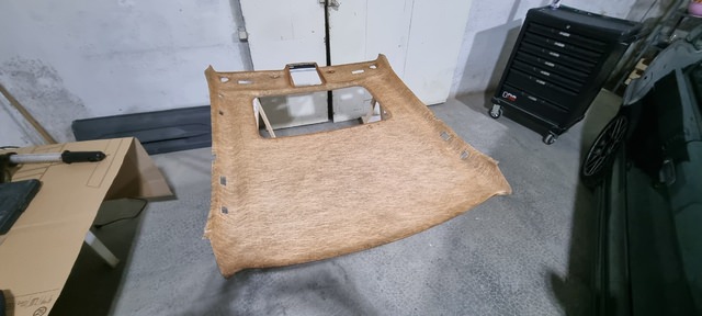

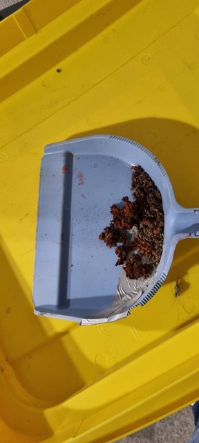

j'ai gratté toute la mousse avec une brosse a poil dur pour enlever tous les residus et que le ciel de toit soit prêt. D'ailleurs j'avais acheté le tissus et le pot de colle sur la boutique du tapissier mais j'hésite à mettre de la colle en bombe. Des expériences là dessus ?
Le colle en pot est mieux (j’avais refais mon ciel de toit de e32)
ne pas hésiter à bien charger, c’est la clé de la réussite
J'ai un peu peur des paquets et qu'elle passe a travers le tissu. Tu l'appliquais avec quoi ?
Pinceau et spatule pour bien étaler et « lisser » la colle
tu as pris le tissus moussé ? Pas de risque de passer à travers normalement ;)
Yes
