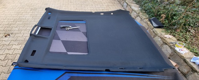

Top merci du conseil
J'avais essayer avec de la colle en Spray et laisse tomber le carnage.
C'est pour ca qu'a l'époque j'ai pété un cable et dégager le tissus pour peindre le ciel de toit 😅
il y a 16 minutes, Peunje a dit :
le truc , c'est d'encoller petit par petit ... des bandes de 40 cm ... max
un bon plan de travail est nécessaire , et deux mains en rab est un plus ...
deux bons tuto
spray ...
colle liquide
je l'ai fait avec la colle liquide de la boutique du tapissier c'est top ca bougera plus jamais, et oui prévois plus de tissus quand tu rabats j'ai fait l'erreur de vouloir économiser et ca ce voit un peu. ..
Du coup merci à tous pour les conseils ca s'est fait assez facilement en prenant son temps.

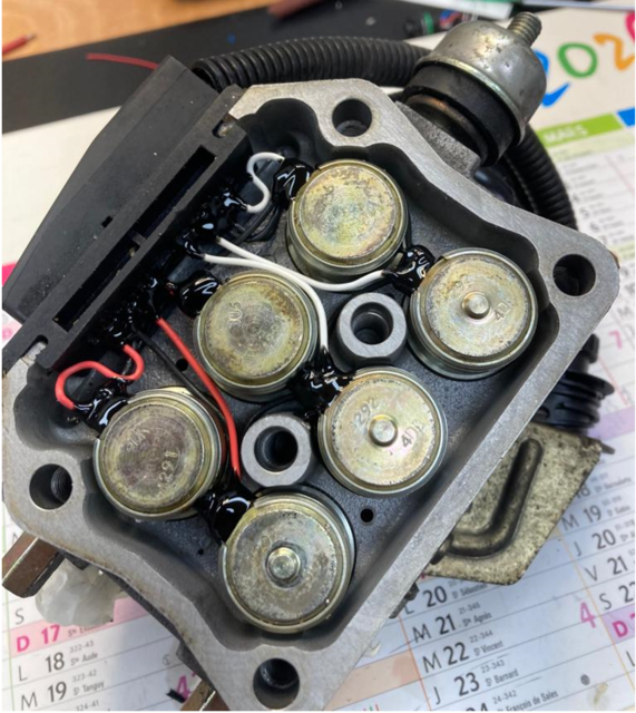

Dans la foulée j'ai démonté mon boitier abs pour refaire le faisceau des ev

p'tain je vais ouvrir un stand de soudure ABS lool
Des news de mon boitier ABS qui a eu droit à son atelier soudure, en espérant que ça résoudra mon problème
y a t-il le pont de masse ? je ne le vois pas ...
Si si il y est bien entre pin 2 et 7 (j'ai eu le même réflexe que toi quand j'ai vu). J'ai sous traité le chantier à un pote qui fait du faisceau sur du LMP/GT/VHC donc j'ai pas trop de doute sur la qualité de travail
Il y a 3 heures, eMJiDé a dit :
c'est trés propre effectivement
Je l'ai rebranché hier soir et magie le voyant s'est éteint. Je crie pas victoire mais merci @ACS3 pour avoir aiguillé sur la nappe d'EV alors que le défaut remonté était toujours celui de la pompe

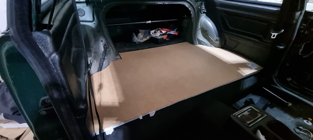

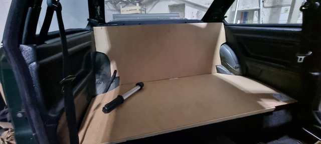

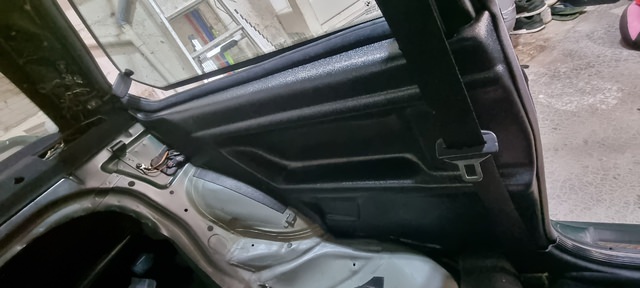

Ca avance doucement mais ca avance.

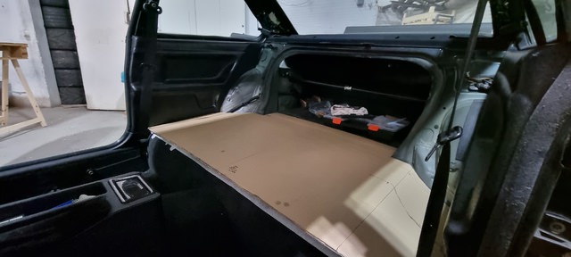

Ajustage des contreportes light Hard Motorsport et prises de mesures, gabarit en carton pour me fabriquer un rear seat delete.
Coupé ensuite dans du contre-plaqué 3mm comme ca ce sera light et je recouvrirais de tissus.
Beau boulot ! Elles sont sympa ces contre portes !
As-tu pesé ton auto ? Elle doit commencer a être bien légère là !
