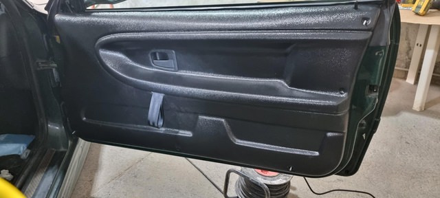

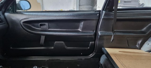

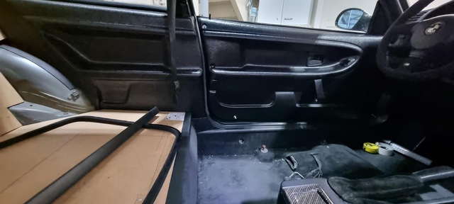

Pas mal de modifications sur les contre portes pour arriver à avoir un truc joli mais là ça y est je peux ranger le dremel et la disqueuse
il y a 32 minutes, eMJiDé a dit :
ça avance toujours dès que j'ai un moment de libre je me mets dessus.
As-tu pu faire un comparatif sur le gain de poids de cet intérieur light ?
En tout cas vu de loin c’est pas désagréable à regarder pour de la pièce racing 👌
Justement si tu la poses telle que reçue tu peux pas mettre les entourages de poignée, vers le joint de vitre ça jointe pas du tout et tu vois toutes les agrafes métalliques etc...
Au niveau du montage ils fournissent des pates à riveter mais c'était hors de question pour moi de devoir percer mes portes je veux absolument un truc réversible donc il a fallut rajouter des inserts caoutchouc dans les trous des clips

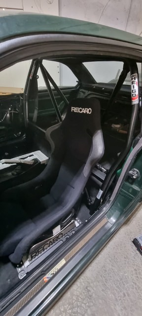

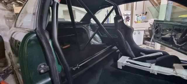

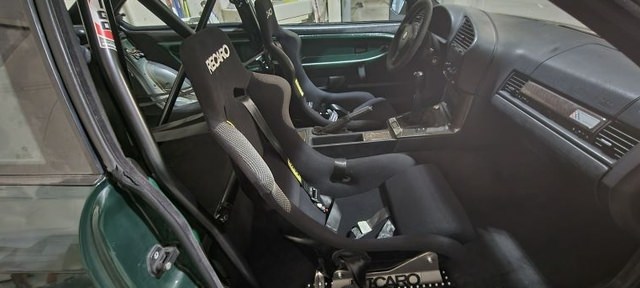

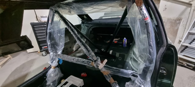

Arceau posé à blanc hier

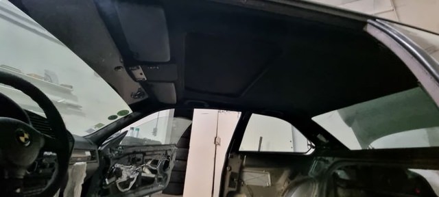

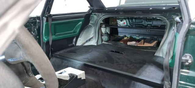

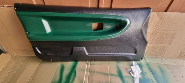

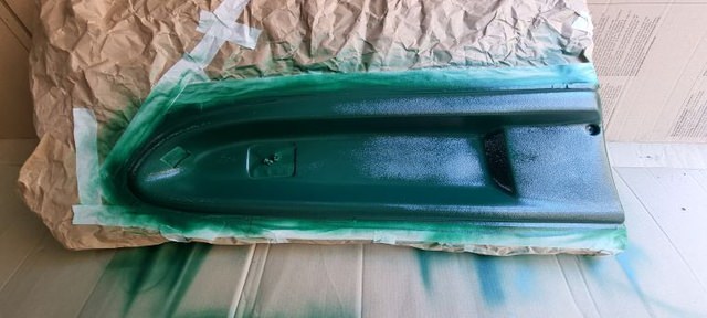

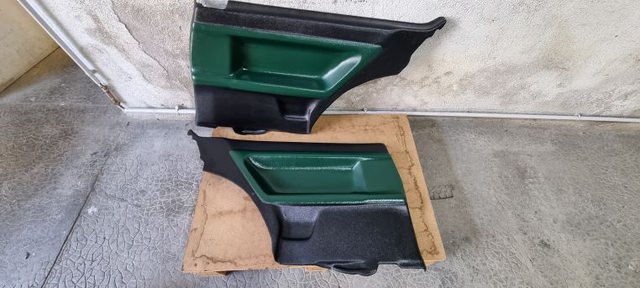

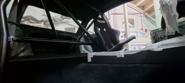

J'ai eu un peu de temps pour reprendre et attaquer le remontage.
Mise en peinture des panneaux light pour faire comme d'orig, remontage du ciel de toit et de la partie AR avec garnissage de la plaque de banquette en alcantara

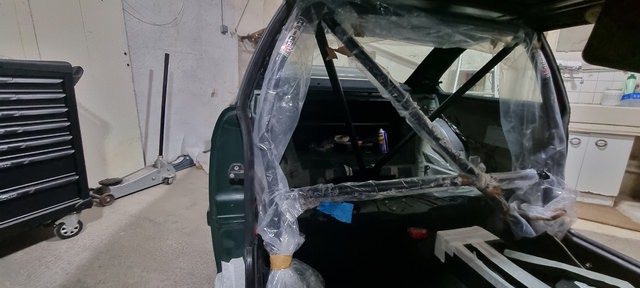

Quid du montage de l'arceau ? 😊
J'ai pu avoir un coup de main pour l'installer hier, encore un peu de boulot sur l'install de la partie avant maintenant
C'est classe,
Bon amusement pour le reste du montage et les finitions ensuite.
Tu es obligé de percer ou reprise exclusivement sur des points de fixation d'origine ?
Fixation sur les points d'origine uniquement, je voulais quand même pas dénaturer la caisse. ça aurait été un M3 normale ça ferait longtemps qu'un arceau de mongol serait monté 🤣

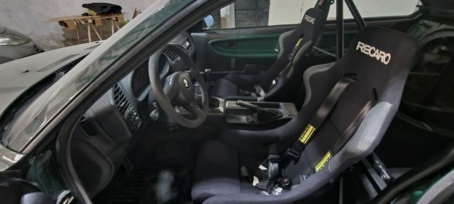

ça y est l'intérieur est fini
Tiens je suis retombé là dessus par hasard :
J'étais fan avec les CH 😍
Mais je comprends le poids 😅
Ton intérieur est superbe

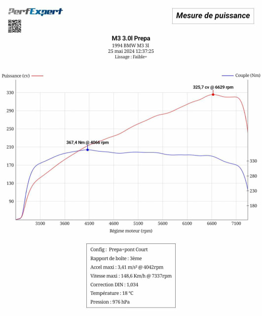

Quelques news avec enfin depuis le temps un trackday le we dernier,
J'avais pas eu trop le temps ces dernieres années avec le boulot + la maison et ça manquait.
Je l'ai recupérée de cartographie de chez mon pote MC Motorsport il y a quelques semaines où elle a sorti 325ch vs 306ch initialement et surtout une courbe de couple bien plus pleine c'est le jour et la nuit en comportement

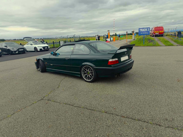

J'ai recommencé en douceur sur une piste que je ne connaissais pas (circuit 3 à Michelin Ladoux) et qui est pas déplaisante

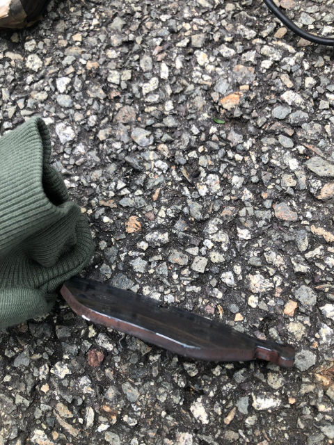

Bon je pense que j'ai réussi à emmener les plaquettes ar au bout
