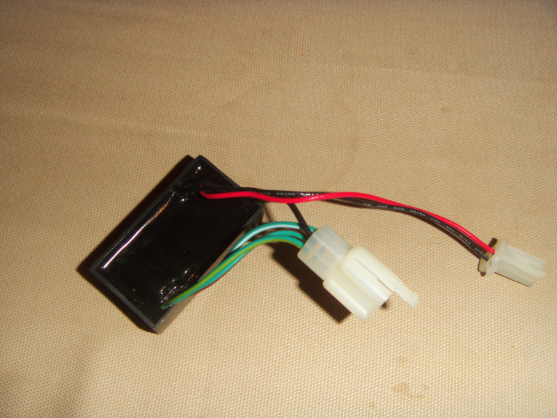

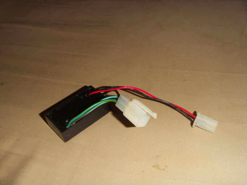

j'ai le même soucis , j'ai le feux stop gauche et feux gauche qui ne fonctionne plus . Par contre le clignotant fonctionne.Ce sont des feux arr a led (ebay)
la piece en defaut apres manipulation est celle ci et d'ailleurs je la recherche.
