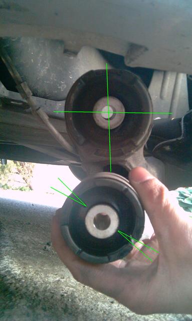

Salut, est ce vous pouvez m'indiquer le sens de montage svp (si il y en a un..)

salut,
ton SB nouveau modele a les memes rebords de matiere fais pivoter ton nouveau SB de 10 min dans le sens horaire et tu sera dans la bonne position (par rapport a ta photo).

Nikel merci :roll:
