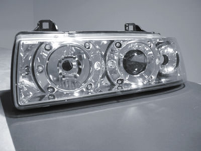

mais j'ai l'intention de lui offrir un nouveau regard que pensez-vous de la photo ci-dessous. S'il y a un de vous qui à une photo de ce bloc optique sur une caisse je suis preneur....
