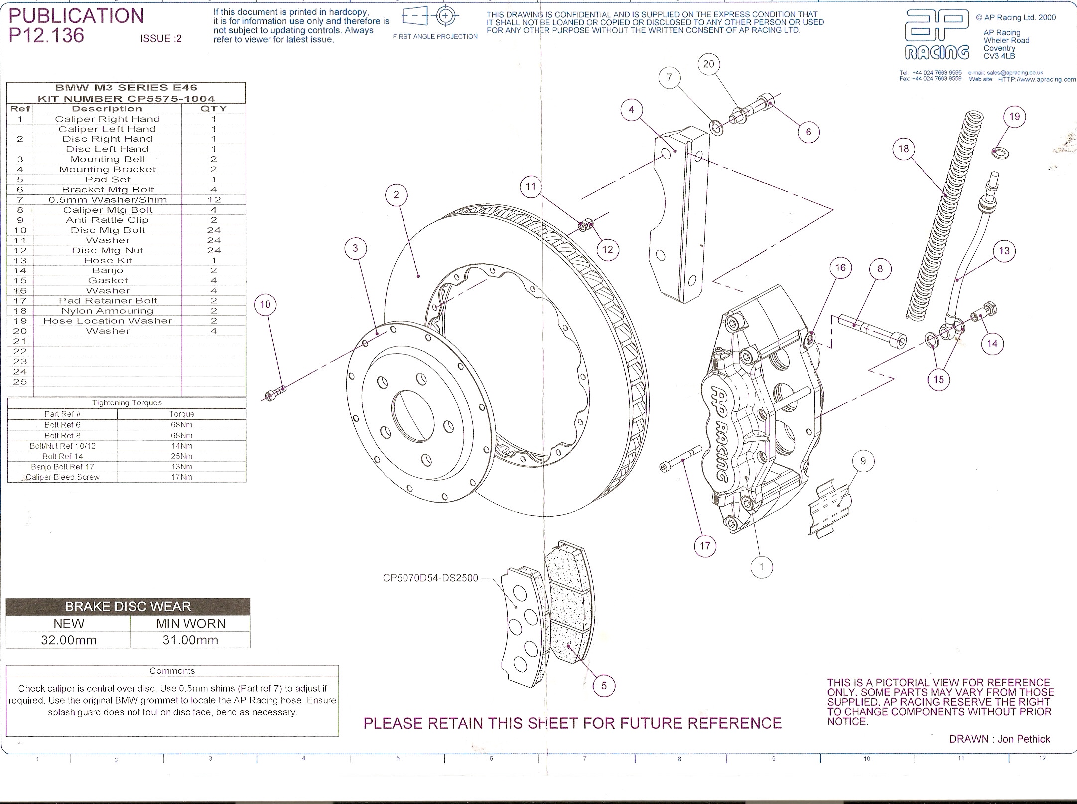

helllo a tous, ce weekend au PBNIII, on m'a fais remarqué que mes étriers avant (montés par delage sport... :D ) étaient inversés...
la purge se trouvait en bas...
j'ai donc retrouvé la notice de montage vendu avec les kit AP et effectivement, la purge se monte en haut!
Une autre M était présente, avec un kit AP qui venait de chez Dm-performance sur lequel il lui avait indiqué le sens... hey bien il est pas bon! tes étriers sont inversés ainsi que tes disques!
bon remontage... :ptdr:

il y a deux chose a voir.
la purge doit etre en haut.
le plus gros piston en bas (selon ton schema).

selon le schema, l'etrier est monte en arriere de la roue, et le gros piston est en bas.......
comment_275111
regarde ce qui est écrit en bas a droite du schema ...
c'est une vu "type" , en aucun cas le montage à faire dans tout les cas ... et nuls part il est précisé si c'est un montage en avant ou en arrière de la roue , ni si c'est pour la gauche ou la droite ...
ci joint le montage pour une E36 extrait du site AP explique moi pourquoi le disque est monté dans l'autre sens ....
