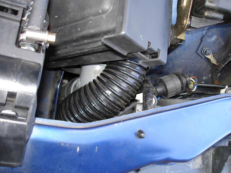

j'ai fait de photos de mon instalation d'aire.mais bon on vois pas grnd chose car y'a pas beaucoup de place.... :P j'ai remplacé la gaine d'admission d'origine par deux gaine de diametre = environ 64 (desole pour l'herreur dans l'autre post javais dit 32) avec un filtre a air de remplacement green (que je n'ai pas pris en photos ..... :?: )
voila pour la conduite d'air pour les freins,j'ai descendu une gaine labas

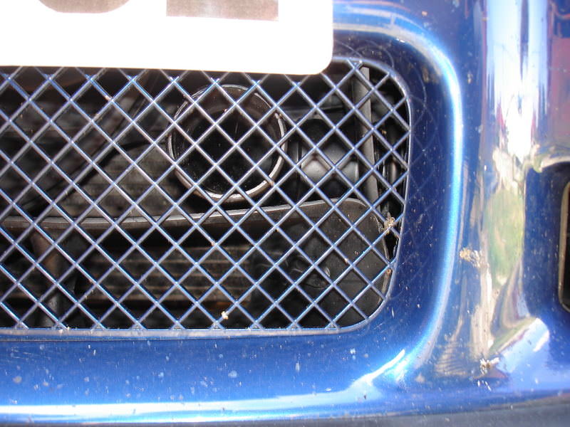

et voila la prise d'aire derriere la grille central (en bas a droite)

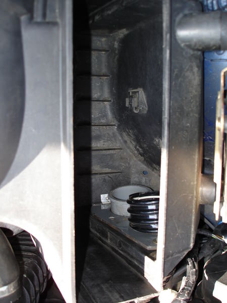

voila a l'interieur de la boite a aire d'origine

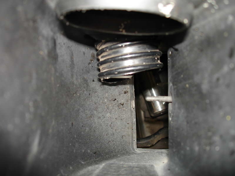

et maintenant a l'exterieur de la boite a air

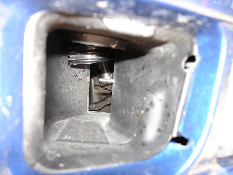

la descente des deux gaines (en fait ya une gaine et un tube avec une gaine racordé plus bas)
