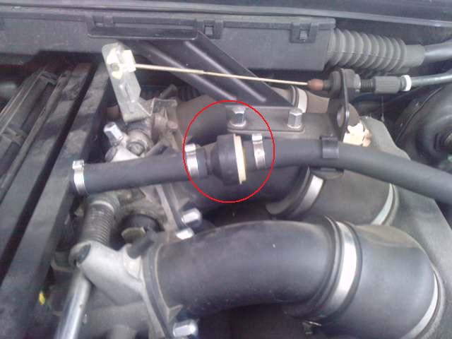

Euh...est ce bien ce qui est entouré en rouge le régulateur de pression d'essence sur la photo? :love:

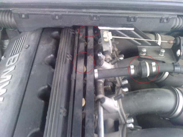

Car le point mysterieu c'est que le degagement d'essence se fait remarquablement sentir vers l'un de ces 3 cercles : régulateur de pression ou 1 injecteur(joint) ou durite d'essence de la rampe d'injecteur.
Ah oui j'allais oublié...pour la bougie imbibé je pense que cela vient fortement des joints du cubuteur car il fuit legerement à l'interieur du haut de l'emplacmcnet de la bougie; ce qui me ferais dire que l'huile systematiquement coule en bas de la bougie.
Donc je vais allé direction garage bmw et prendre le necessaire pour changer tous les joints du culbuteur.A voir ainsi pa la suite.En attendant merci de me dire si le régulateur de pression est bien ce que j'ai entouré en rouge sur la 1ere photo ?

je pense que ta fuite provient d'une ou plusieur durites qui connectent ces elements entre eux: http://www.realoem.com/bmw/showparts.do ... g=13&fg=15
l'element que tu montres n'est pas le régulateur de pression d'essence mais un clapet anti retour ou de l'air passe.

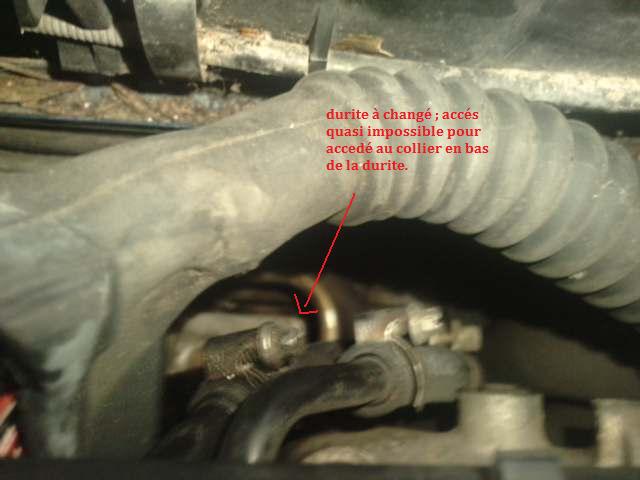

Bon finalement j'ai commencé plus tôt que prevu, il y avais bien une petite fuite sur la 1ere durite au niveau du collier d'en haut ; mais celle du bas quelle galére, je me demande bien si je vais y arrivé :-( .Je verrais bien demain matin mais je crains le pire...L'accés de la bague de dessou est vraiment pas facile,mais vraiment pas... :-(:cry: .Je me demande bien comment font les mecano bmw car même pas le plus petit outils y passe pas ; à moins qu'il font tombé le moteur pour changer une durite. :love:

Bon pfff....j'ai pu reuissir à enlever qu'une seule durite, la deuxieme est vraiment inacessible à pouvoir acceder au collier du dessou...j'ai essayé par tout les moyens mais impossible :love::-( pfff degouté!!
Please qui aurais une solution? ou qui aurait déjà changer une durite??? :love::-(
Comment faire :cry:

perso quand je l'avais fait, j'avais démonté l'admission(juste avant les papillons), c'etait plus simple...

ok mais ça l'air delicat de demonté l'admission..ça ne va rien déregler? l'huile et tout ?
comment_277954
re
si tu rebranches tout correctement il n'y aura pas de soucis en plus ton actuateur de ralentis sera accessible pour lui faire un bon nettoyage, il me semble si mes souvenirs sont bon qu'il y a des petits joints toriques sur les cornets, regardes bien leur etat et au besoin changes les tous.

Pas d'autres solutions que de démonter l'admission.
Pas de difficultés particulieres si tu fais attention à toutes les petites durites sous l'admission.
Profites en pour nettoyer l'acculateur de ralenrti et remplacer les coliers sur les durites sous le bocal de DA. :wink:

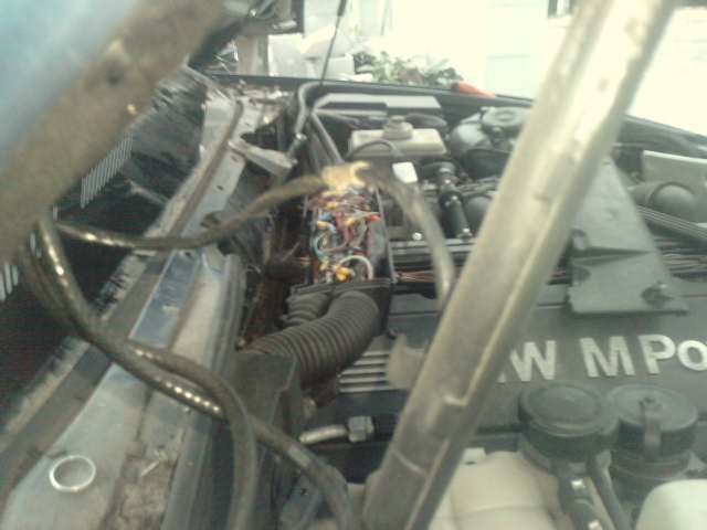

Voilà, j'ai pu enlevé l'admission mais quel bordel avec tout ces tuyaux... :mad: J'ai effectivement pu retiré les 2 durites d'essences (temps passé 2h quand même).
Demain j'irai acheter ces 2 durites en essayant d'en touver en blindé-metal tressé parce-que je vais pas refaire tout ce cinémas rien que pour changé 2 durites :( !

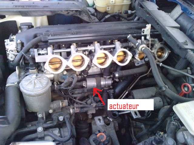

Au fait à quoi ressemble l'acculateur de ralenti ? car je vois pas trop ce que c'est ! 8-) Il y a tellement de piéces sous ce capot que je m'y perds. :wink:
comment_278331
c'est le truc cylindrique couché couleur alu qui est sur ta photo, tu vois le truc qui a une durite qui part vers la bas et qui n'est pas relié sur ta photo

ah ok merci... :wink: donc si je comprend bien, il faut que je le demonte pour le nettoyé ou bien juste un coup de chiffon à l'exterieur?
comment_278376
salut
il faut le deconecter totalement pour l'avoir dans la main le nettoyage à faire est dans les conduits de l'actuateur (ça s'encrasse). A l'interieur il y a une piece qui oscille et elle doit le faire librement donc wd 40 + chiffon, c'est ce que j'avais fait. Nettoyer l'exterieur ne fait pas de mal aussi, mais pas d'amelioration sur le fonctionnement.
