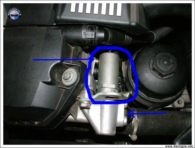

cela fait partit du système de fonctionement du vanos,electro-vanne,ou régulateur de pression pour le calage de l'arbre a came.
comment_278069
ok donc ca ca peut pas jouer sur mon ralenti ? :love:
