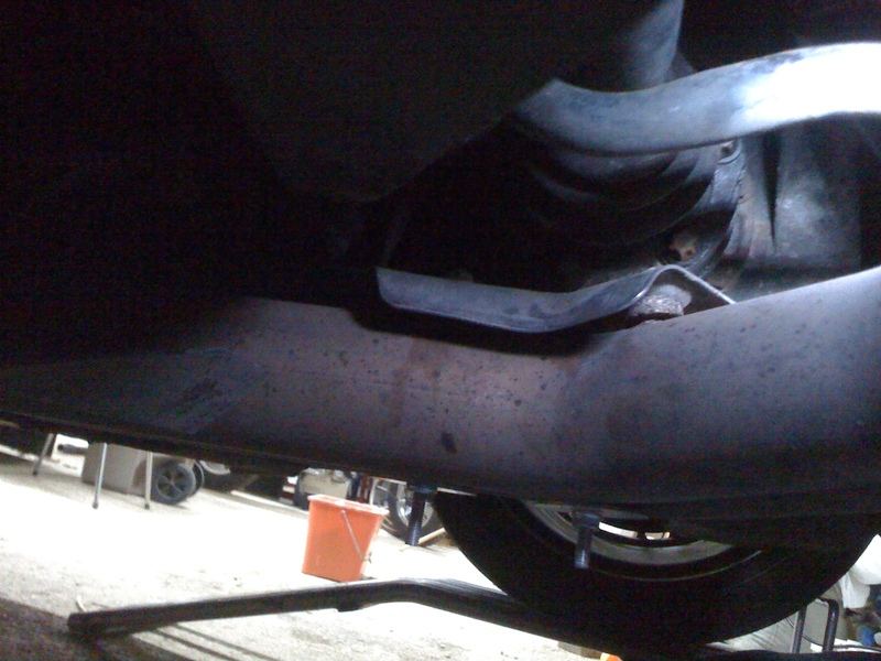

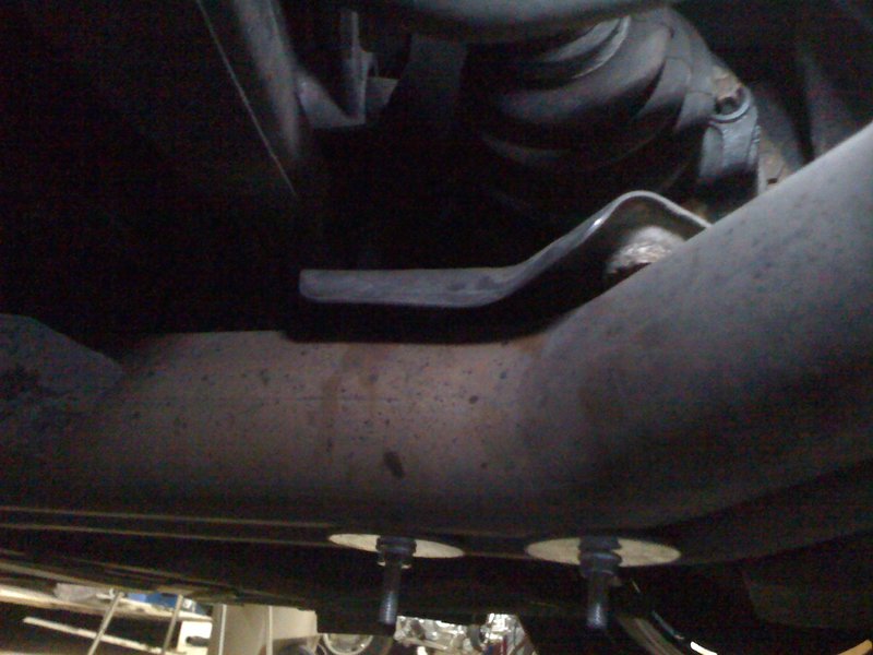

- recherche de vibration et bruit métallique a l'arrière gauche.

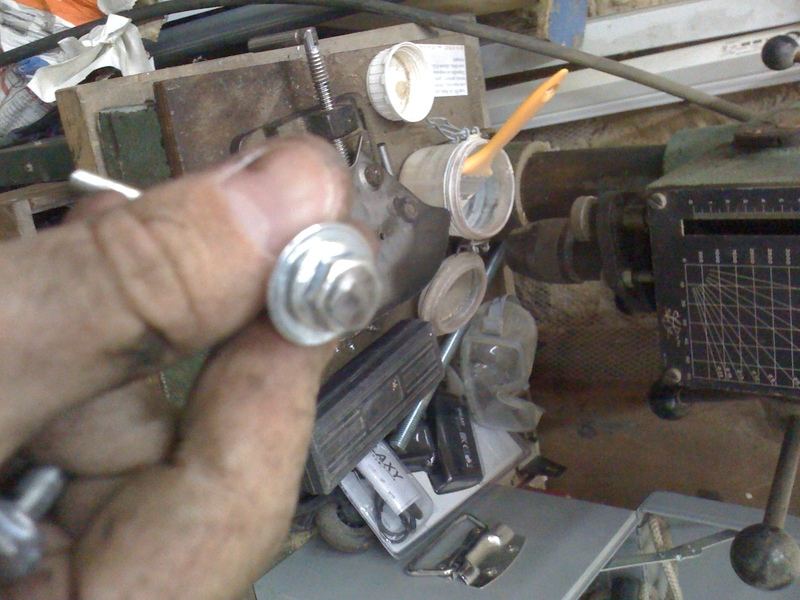

:arrow: pare chaleur fixé sur la ligne avec deux entretoise qui avait perdu une des deux fixation,donc vibration et bruit. Petite réparation de fortune en attendant mieux.
Les tige filetées ont été coupées et ébavurée après la photo :mrgreen:

Je dois avoir le même souci que toi avec mon pare chaleur d'échappement.
Quel bruit cela faisait-il ? Un bruit de métal qui vibre ?
Il faudrait que je lève la mienne pour voir.
n'hesites pas a verifier tu as sans doute une des fixation hs qui fait que cette tôle peut bouger et donc vibrer.
pour le bruit c'est effectivement une vibration metallique voiture au ralenti et qui tend a s'atténuer en accelerant

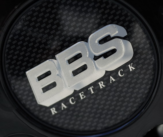

Non ce sont éxactement les memes que toi (BBS):wink: et c'est sur les originaux sont plus jolis et viellissent mieux (sur mon E36 ils étaient nickel après quelques années)
j'ai failli prendre les racetrack mais en 68 je n'ai pas trouvé ;)
Je pense qu'ils existent que pour les vrais BBS.
