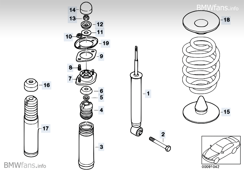

Je te remercie, je vais me faire un petit coup d'ETK, et en mars, je monte tout ça ! :mrgreen:
Je ferais quelques photos pour les intéressés...
Edit :
Rear spring strut mounting parts - BMW parts catalog
C'est la pièce 7 et la 9 qu'il me faut, c'est bien ça ?
