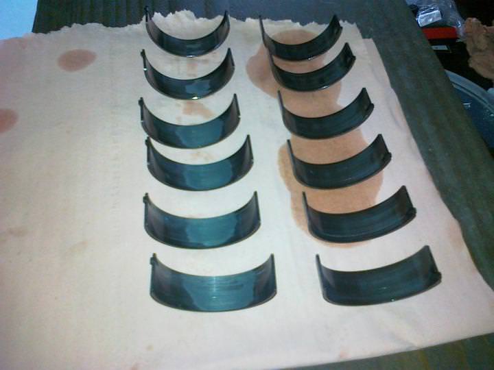

j'ai eu confirmation cet après midi du sens de montage des coussinets de bielles sur E36 3.2 par BMW france:
-les bleu se montent sur le pied de bielle (en haut)
-les rouges se montent sur le chapeaux (en bas)
c'est le sens de montage pour tout les moteur S50,S52,S54 voila pour les renseignements si cela peut aider dans votre démarche de remplacement de vos coussinets
