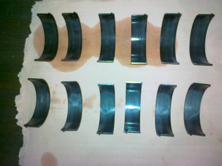

fraky 3.0l Posté(e) le 10 juillet 2012 Signaler Partager Posté(e) le 10 juillet 2012 Alors moi j'ai fais faire un devis chez BMW pour le remplacement des coussinets de bielles etc ... pas trop chère je trouve d'après ma carte grise les coussinets sont des bleus, c'est bon ou pas ?? Je me demande aussi si il prennent le temps de prendre toutes les mesures d'usure ou si il se contente de simplement les remplacer par des neufs suivant ce que le n° de châssis donne comme couleur ? Je vous précise aussi que quand je leur ai parler de cette manoeuvre préventive le responsable d'atelier a fait une tête chelou du genre " il a de l'argent à flamber lui ou quoi ? " Et oui, pour eux c'est inutile car aucune usure à ce niveau ... mais il m'a aussi dit que il n'ont pas non plus d'experience dans le domaine du sport automobile et que leur cahier des charges ne préconise en rien cette manip' mais il veulent bien me le faire, bien sûr ... Les seuls cas qu'ils ont eu sont les première E46 mais jamais de E36 et ils ont d'autres M3 E36 à l'entretien et bien plus kilomètrée que la mienne m'a-t-il dit. Donc la c'est la confusion un peu j'dirais Lien vers le commentaire Partager sur d’autres sites Plus d'options de partage...
ACS3 Posté(e) le 10 juillet 2012 Signaler Partager Posté(e) le 10 juillet 2012 le preventif à parfois du bon ... M3 3.0 206 000km ( il faisait des bruits bizarres au ralentit ... et pourtant rien en charge ) la casse était pas loin ... et j'ai fait ceux d'un 3.2 qui avait 239 500 il y a peu ... ils etaient comme neuf ou presque ... allez comprendre ... Lien vers le commentaire Partager sur d’autres sites Plus d'options de partage...
jef974 Posté(e) le 10 juillet 2012 Signaler Partager Posté(e) le 10 juillet 2012 J'ai fais les miens hier ( Encore merci ACS3. ) 3,0l 206000 kilomètres pareil, sur le cylindre 2, c'était bien limite Lien vers le commentaire Partager sur d’autres sites Plus d'options de partage...
Toff Posté(e) le 10 juillet 2012 Signaler Partager Posté(e) le 10 juillet 2012 Oula! Il etait temps de le faire pour ce 3L... C est bizarre ces disparités dans l usure des coussinets pour un même kilometrage... Moi quand j ai vu l etat des miens a 196 000 sur mon 3L, ils etaient pratiquement comme neuf, rien a voir avec les photos du dessus... Lien vers le commentaire Partager sur d’autres sites Plus d'options de partage...
ACS3 Posté(e) le 10 juillet 2012 Signaler Partager Posté(e) le 10 juillet 2012 le 3.0 que je viens de faire , c'est le pire que j'ai jamais vu , sortie des moteurs cassés .... Lien vers le commentaire Partager sur d’autres sites Plus d'options de partage...
