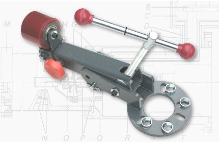

sinon tu as en vente des systéme qui se positionne à à la place de la jante qui appui sur la tôle pour petit à petit elargir l'aile

je veux bien un lien sur la vente de ce système car les seules choses que j'ai trouver propose des plans de montage donc bof ;-)

Ce genre d'outil peut à coup sur se trouver en France, mais je n'ai pas trouvé :sad:
En Allemagne, j'ai trouvé du choix (tout est relatif :nickel: ): ;-)ici

Grazieee pour le lien jnsn :) c'est pile ce que je recherchais ! :|

maintenant je sais à quoi m'attendre une fois que j'aurai l'outil adéquate :)
