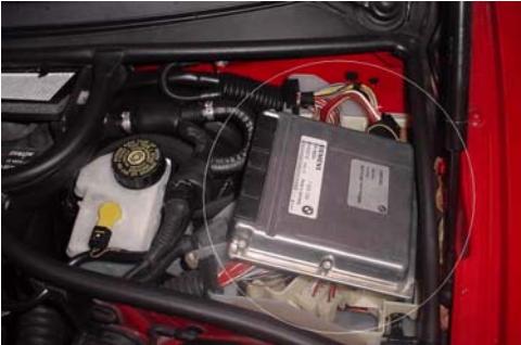

je dois démonter le boîtier électronique de ma M3 E46 CSL, et l'expédier pour faire une reprog.
Je ne sais pas comment le démonter, connaissez vous un lien avec le tutorial démontage Boîtier électronique ?

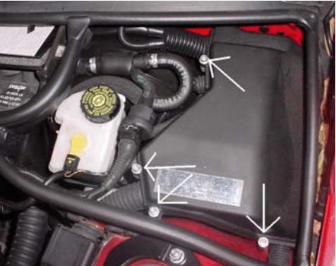

Retire les 4 vis allen de 5mm

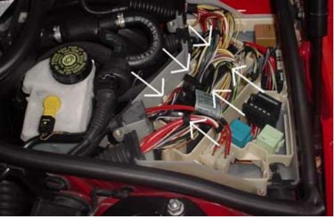

Retire les 5 connecteurs de l'ECU en commencant par l'avant
