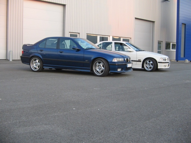

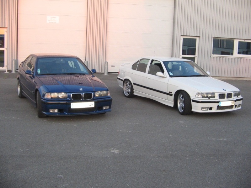

Voici quelques photos de ma ///M et de celle de Ced46.

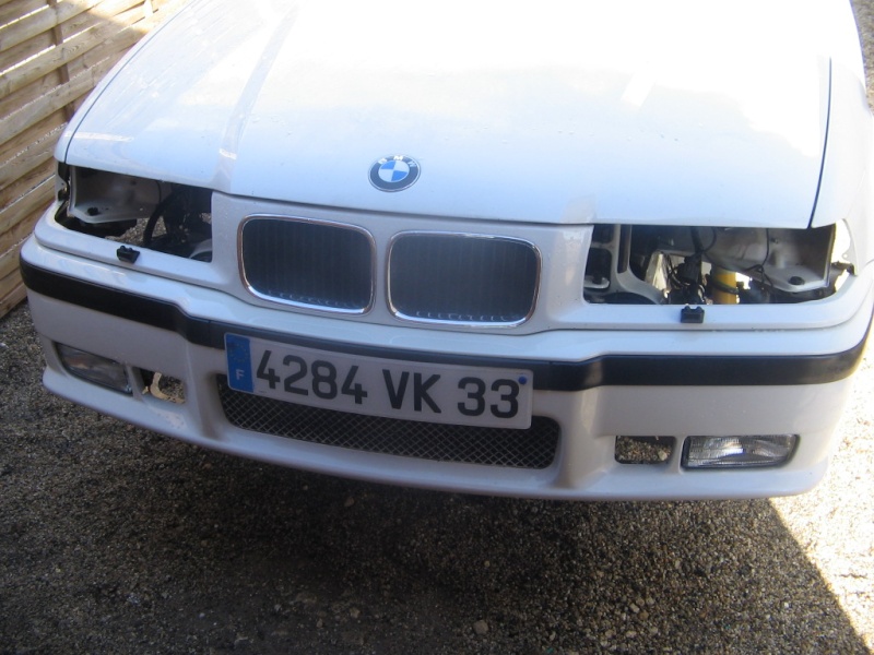

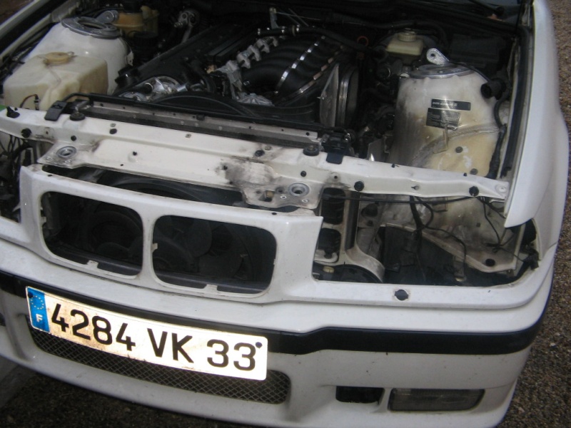

Voilà, pour ma part, depuis ces photos j'ai changé la face avant de la ///M, anti-brouillard neuf et grille de calandre d'origine.

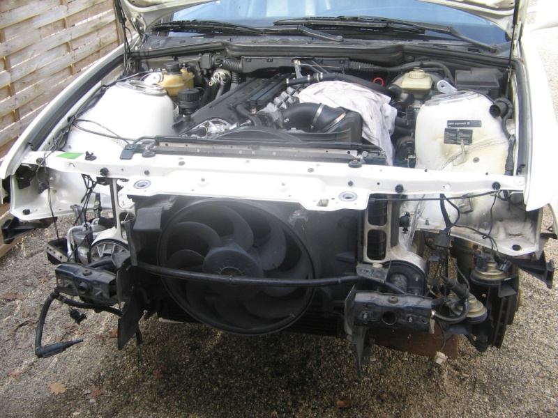

Tiens une petite photo en cours de remontage. :hip:

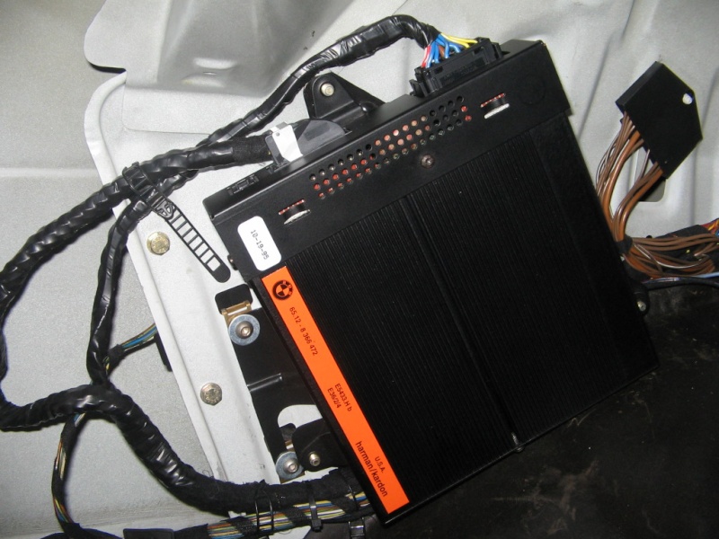

- Réfection complète de la sono 10 Hp d'origine, j'y ai mis un ampli Harman Kardon et tout les Hp d'origines (faisceau ampli coupé)

C'est normal que tu n'aies pas de lame sur la parechocs avant?
Salut et merci.
Pour la lame, je sais que Ced46 l'a rajouté, quand ma ///M, il me semble que c'est d'origine que sur les 3.2 L...
Ah bon? Ca doit etre specifique aux berlines alors parce que je ne me souviens pas en avoir vu d'autres qui ne l'avaient pas.

Sympa vos 2 Berlines :-)
Elles deviennent rares et ne plaisent pas de trop aux nouveaux ///Mistes ... je ne sais pas pourquoi :hip: ... drifter avec les portes arrières ouvertes c'est trop la classe. :oui:
Vive les berlines ! :o
Lol, ouai, nous on drift les portes arrières ouvertes avec les gosses à l'arrière bien installés dans leurs baquets, c'est la classe quand même :oui:
Les berlines sont rares mais qui rares dit ....
C'est normal que les jeunes les boudes, c'est moins racé, mais elles sont quand mêmes plus accessibles qu'une RS4, je regrette que BMW n'est pas sorti la M3 E36 touring, sinon j'en aurai une. :-)

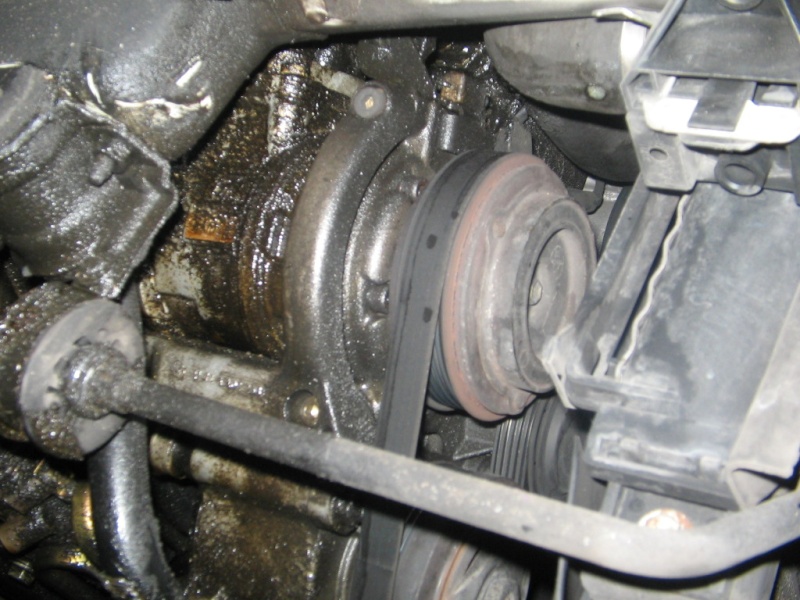

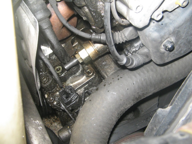

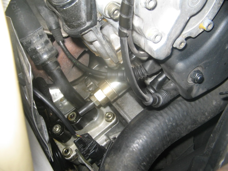

J'ai quelques photos du nettoyage que je vais mettre, mais pour l'instant, je me suis surtout attaqué au dessous du moteur car il y a une fuite d'huile et j'essaie de l'identifier, d'ailleurs je pense quelque provient du tendeur de chaîne mais je n'en suis pas encore sur.

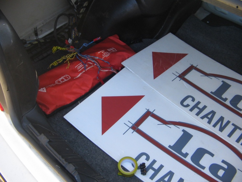

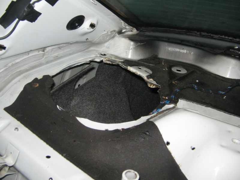

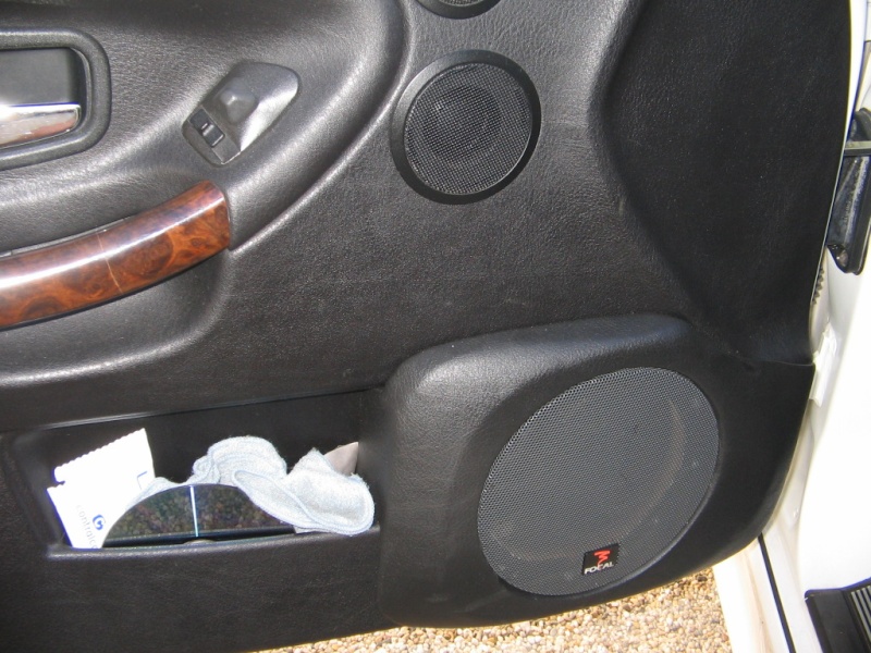

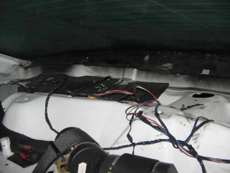

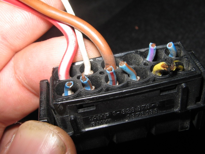

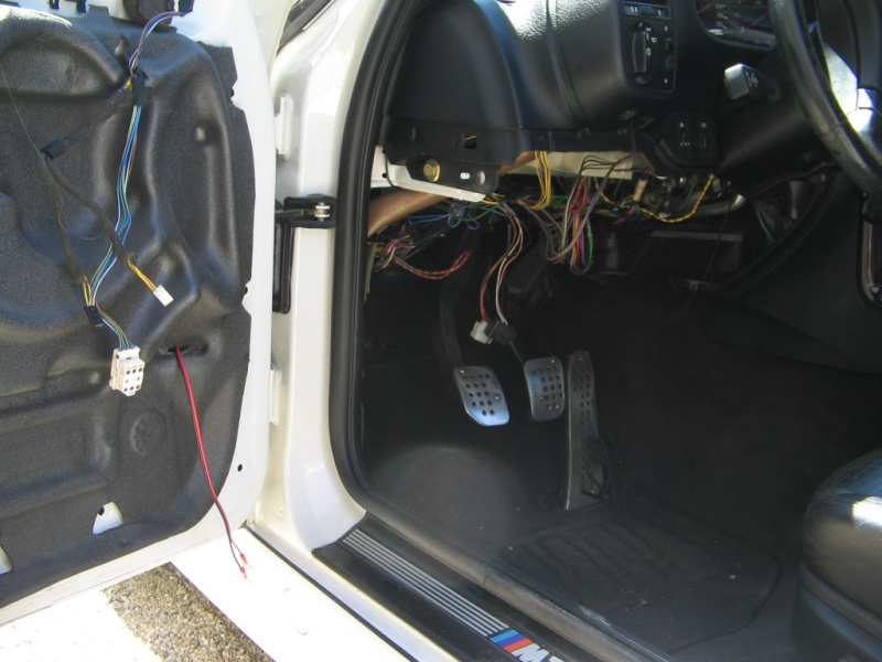

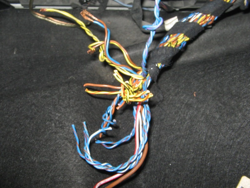

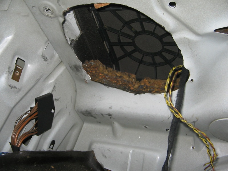

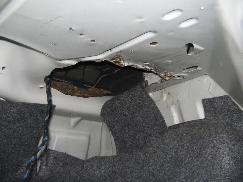

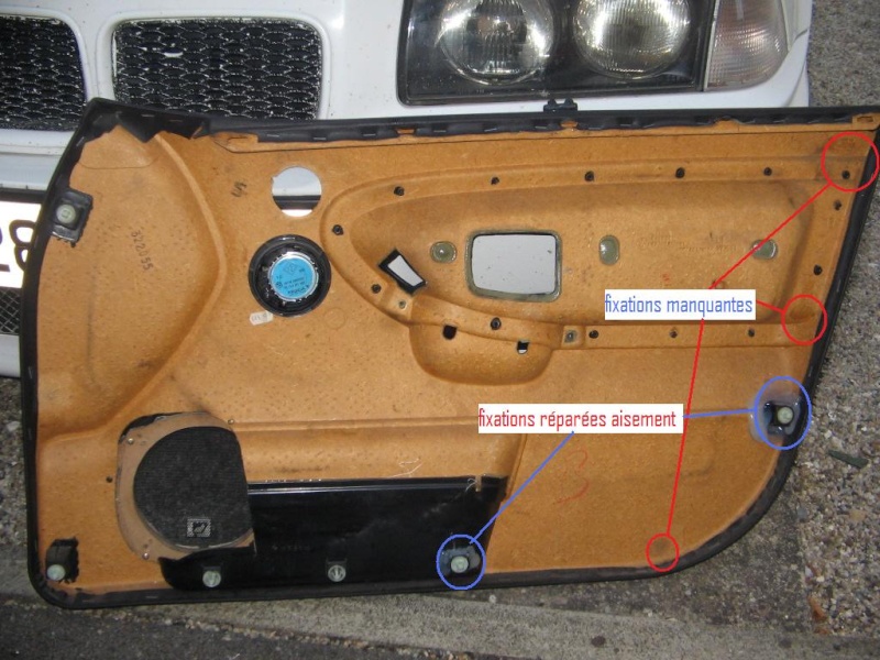

Et pour la sono, voilà ce que j'ai trouvé en regardant ma voiture de plus prés une fois l'avoir acheté (c'est pas la sono qu'on regarde en 1er quand on achète une ///M :ptdr: )

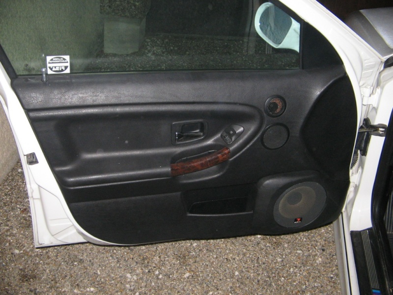

Garniture de porte modifiée.

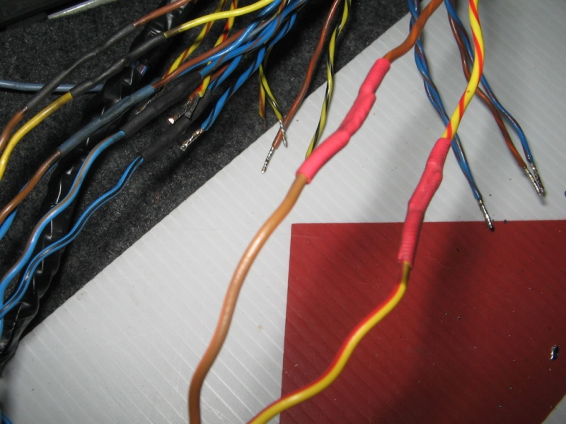

Faisceau de l'ampli coupé.
Plage arrière éclatée.
Fixation des garnitures de portes idem.

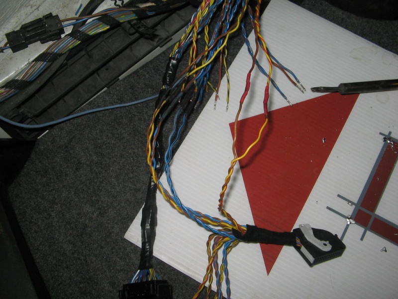

Repérage des fils du faisceau de l'ampli.
Réfection du faisceau de l'ampli.

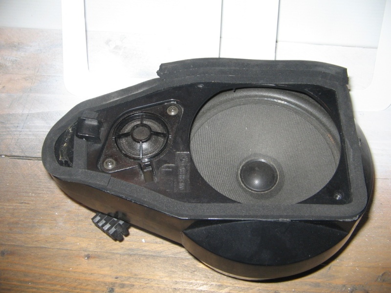

Heureusement, quand j'ai acheté l'ampli HK il y avait les fiches d'origine avec. ;)
Pour réparer la plage arrière j'ai du refaire des platines métallique pour insérer les HP d'origines.
Voilà la garniture avant avec tous ses HP.
