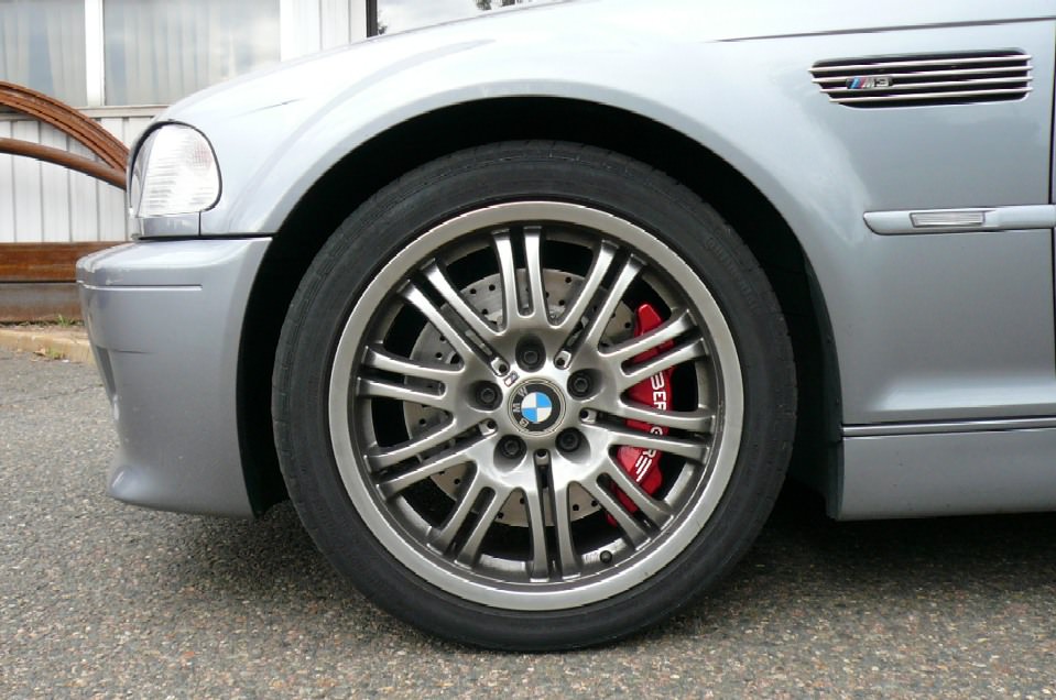

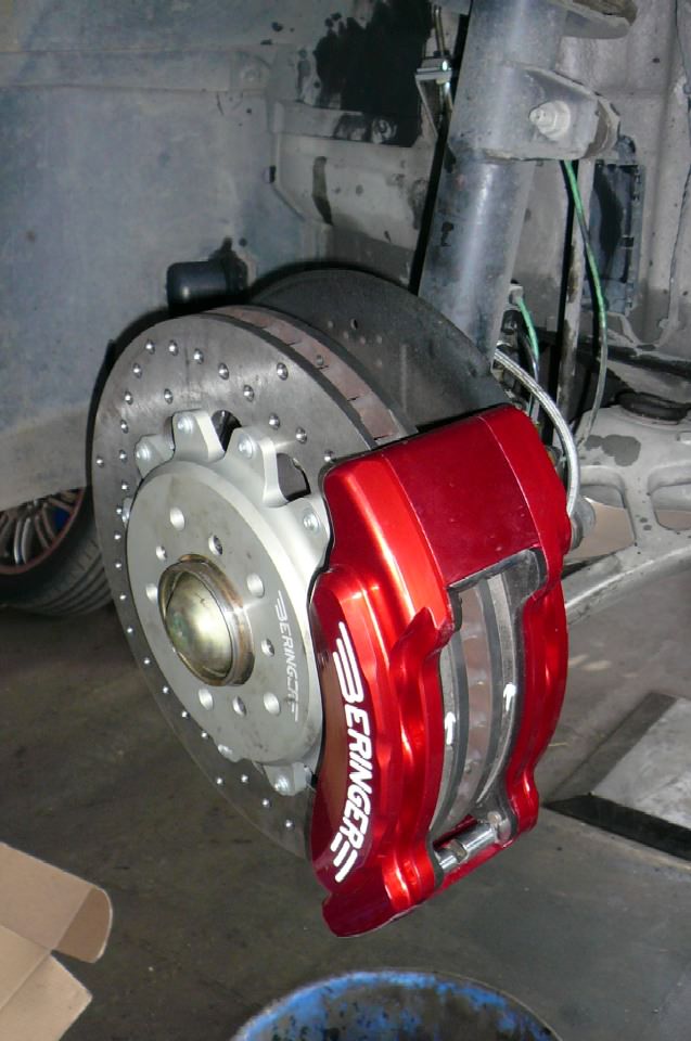

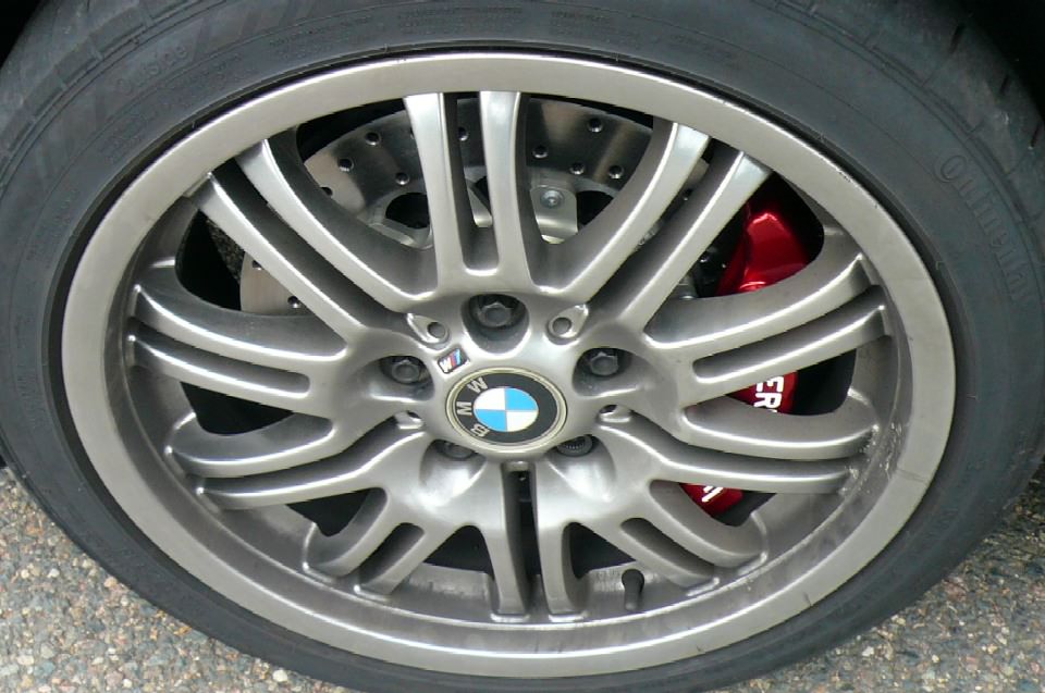

Posté(e) le 2 mars 201015 a Auteur comment_281873 Pour info, voici mon kit actuellement monté sur ma E46 : c'est bôooooo non ?
