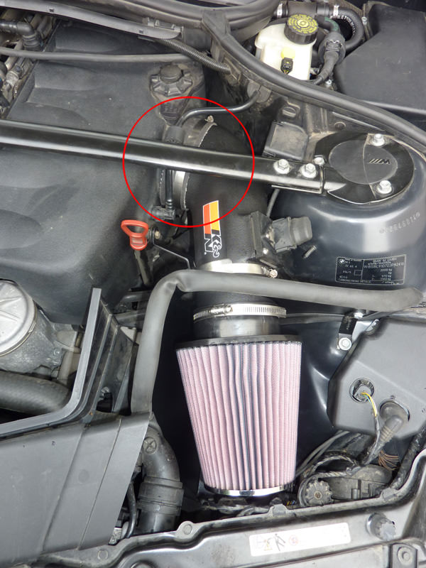

J'ai modifié le montage en rajoutant la grille aussi. Je n'avais pas vraiment de problèmes, ni broutage ni ralenti instable. . C'est juste pour voir. En fait, je ne suis pas sur de sentir de différence... A voir dans le temps.
En revanche je me bats toujours avec ce foutu @#%*! manchon en plastique coté boite à air qui ne tiens vraiment pas bien du tout... Je en sais pas si vous avez le même souci... mais va fait partie de mes critiques sur ce kit qui est vraiment pas top pour la qualité des fixations. Tout est assez approximatif. Bref, affaire a suivre.

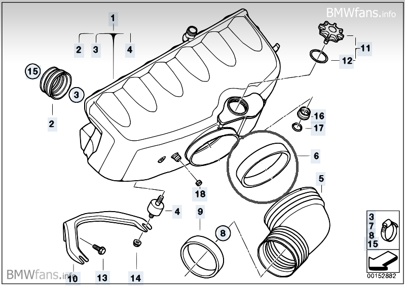

Non on ne parle pas du même !! Celui avec lequel je me bats c'est celui là :

Pour les colliers, il n'y as pas 50 positions possible. Soit tu es trop coté boite et tu ne sert que le manchon de la boite, soit tu es trop coté tube et tu ne sers rien du tout.... ou alors je suis passé à a coté de qq chose... :nickel:
Dégraisser ? euh ben non, ca je ne savais pas. Tu parles du bout de durite mou qui fait le raccord ?
C'est peut-être pour ca que ca glisse... :nickel: Et je le dégraisse avec quoi ? Merci de tes conseils.

autres choses a la quelle je pense, a tu laisser le p'tit joint en caoutchou d'origine au niveau du raccordement du manchon de boite a air au collecteur d'admission..?
se joint se trouve exactement ou se deboite ton KAD..!!!
pour le degraissage tu peu tres bien le faire avec du degraissent style frein5, ou tout simplement a l'essence pure.. :D
Une photos du joint en question, car pas facile a expliquer.. :nickel:

Ca y'est... ! en effet le joint d'origine aide énormément... C'est effectivement celui que tu as montré, merci Pepito !
Je viens d'aller faire un tour et ça marche nettement mieux, j'ai vraiment l'impression d'avoir récupéré du couple. En fait je pense qu'elle respirait aussi directement par l'entrée de la boite car ça se démanchait tout le temps et ce n'était certainement pas étanche... après le débitmètre, c'est bof-bof quand même... :D:nickel:

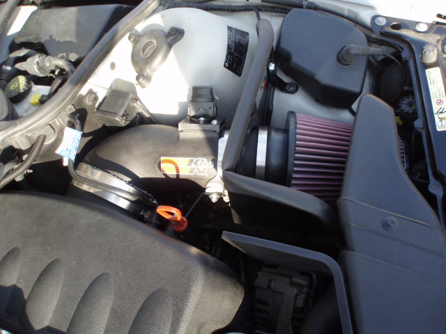

dis moi atchoum, ils t'ont bien fourni 2 colliers , 1 cote moteur et 1 cote tube k'n ?
que tu fixes avec le joint large , car sur la photo il n'y a qu'un collier,
normalement tu enleves le joint d'origine, ensuite tu viens mettre le joint k'n cote moteur et tu serres le collier, ensuite tu emboites le tube k'n au maxi et tu serres le 2eme collier, les deux parties sont fixées.

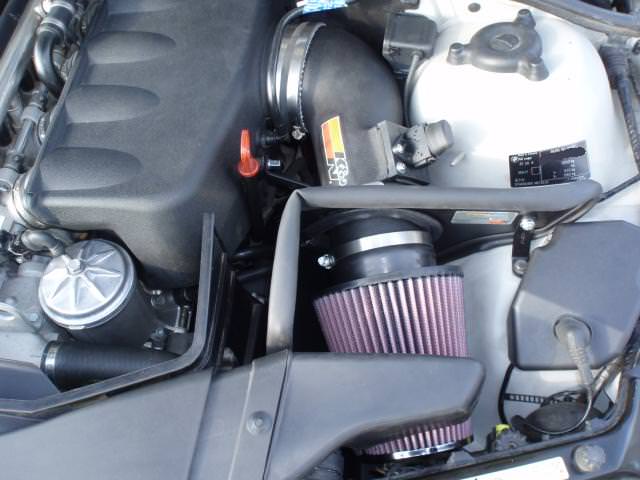

voila mon ex montage sur mon ex ///M..
sa peu aider certaines personnes
[attachment=1]M3%20e46%20027[1].JPG[/attachment]
[attachment=0]M3%20e46%20029[1].JPG[/attachment]

Ah ben non ce n'est pas pareil chez moi... Je n'ai qu'un collier pour le raccord tube KN et boite à air. Je comprends bien que cela doit tenir beaucoup mieux avec ton montage... et que je rame comme un goret pour faire tenir le mien ... :D
Apparemment il à l'air de tenir pour le moment, mais j'ai rajouté le joint intérieur de l'ancienne boite autour du tube KN, et ça le cale un peu mieux. je vais essayer de trouver un 2nd collier...
+ Même question que Marco, on dirait que tu as mis un joint souple sur le passage du tube KN dans la tôle pare-chaleur juste avant le filtre ?
Merci en tout cas pour les photos, c'est tout de suite très clair... :nickel:

oui effectivement je les retaillée :nickel:
oui j'ai mi un joint souple comme sur le comptours du pare chaleur..
