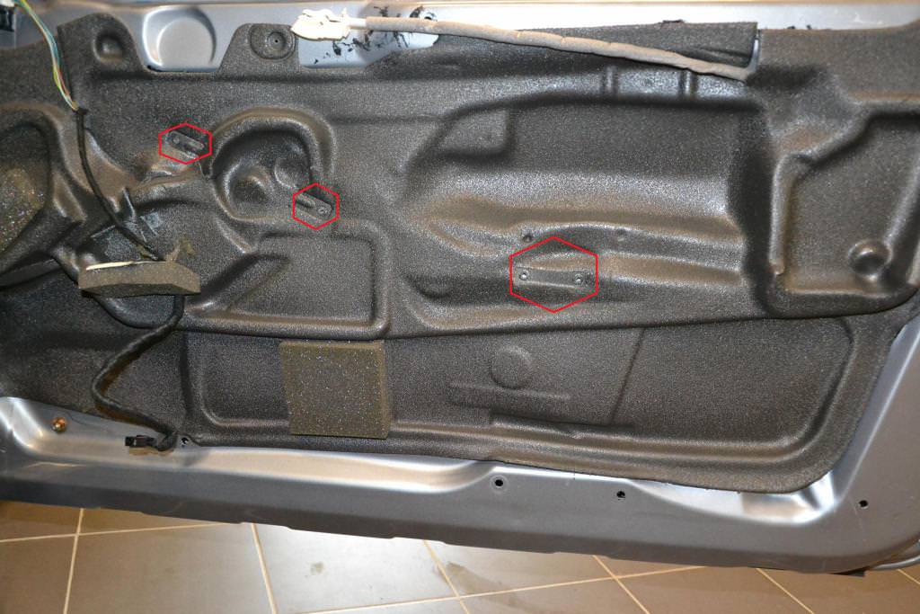

Oui, les voici:
- Bracket, door trim panel, front bottom --> 51417895802 (x2)
- Bracket, door trim panel, rear bottom --> 51417895935 (x2)
Pièces 17 et 18..
