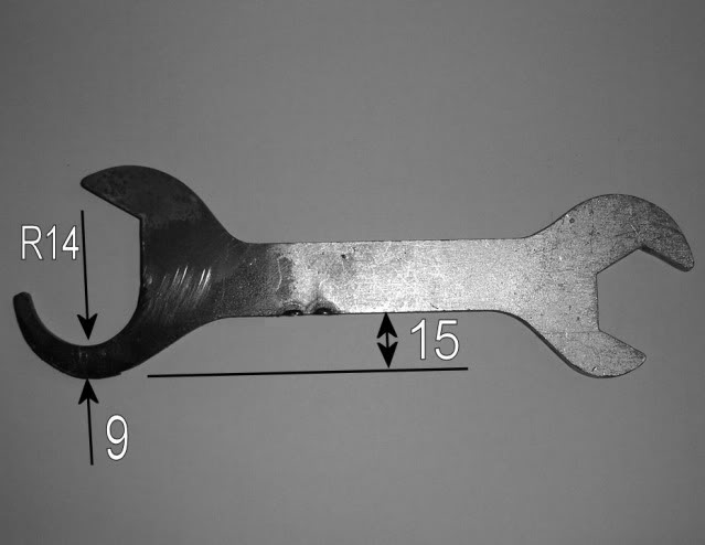

Je ne les ai pas, mais voila les dimensions si tu veux te faire la tienne a partir d une clé de plombier
Tu dois juste usiner de telle façon a ce que l epaisseur de la clé sous l arbre a cames soit de 9mm et que le rayon soit de 14mm pour bien epouser le pourtour de l AAC.
La clé doit faire 5mm d epaisseur.
Au pire avec les dimensions c est facile de le faire realiser chez n importe quel usineur.

Pour la clef, je pense que ce que tu m'as proposé ne fonctionne pas car j'en ai besoin pour un 316i et la culasse est plutôt haute, donc pas possible de compresser le ressort avec le bord de la culasse.
Je viens de m'acheter cet outil, je pense que ça pourra marcher.
