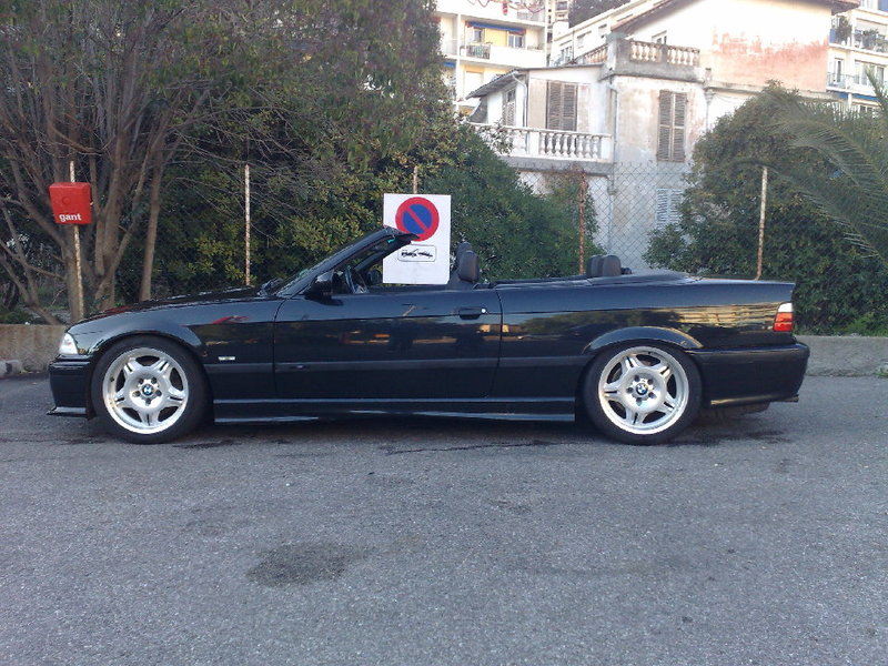

moi je suis à ras du slip avec mon cabriolet et ça ne frotte jamais :
en 8.5 et 245 à l'arrière mais connait plus l'ET

luna il ets posé ton cabi :|
En général sur une ///M, les roues sont plus posées en "/ " donc passent mieux qu'en " /". :|
C'est bizard ton probleme, a mon avis ta un soucis dans le train arriere (carrossage?)
tu trouves??!! :ptdr::|

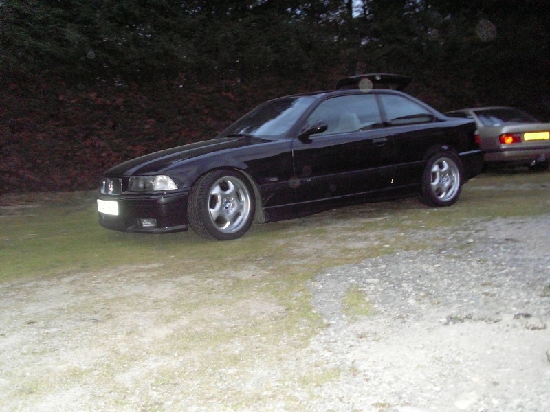

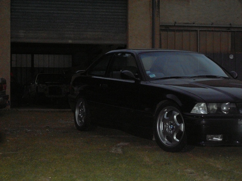

désolé j'ai que ça comme photo..
Ce sont ces jantes qui sont sur ces photos dont tu parles et qui entrainent le frottement des pneus sur l'aile ?
oui :D
problème résolu..
les jantes on un ET de 20 au lieu de 41 :P je n'ai pas fait attention a l'achat je les aient prise en toute confiance :mad:
bref sur une auto a hauteur d'origine pas de soucis mais sur la mienn car frotte.....
donc elle sont a vendre :D
Je t'ai posé cette question car en regardant les photos, on voit bien qu'elles ont un rebord très large et ça paraissait étonnant qu'elles aient un ET 41 !
Avec un ET20, il est compréhensible que ça touche.
