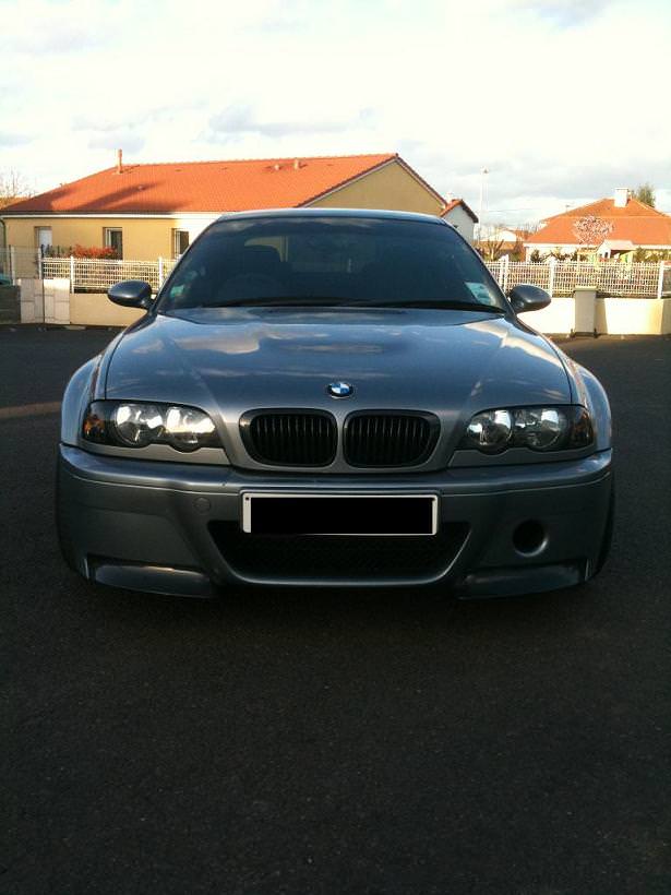

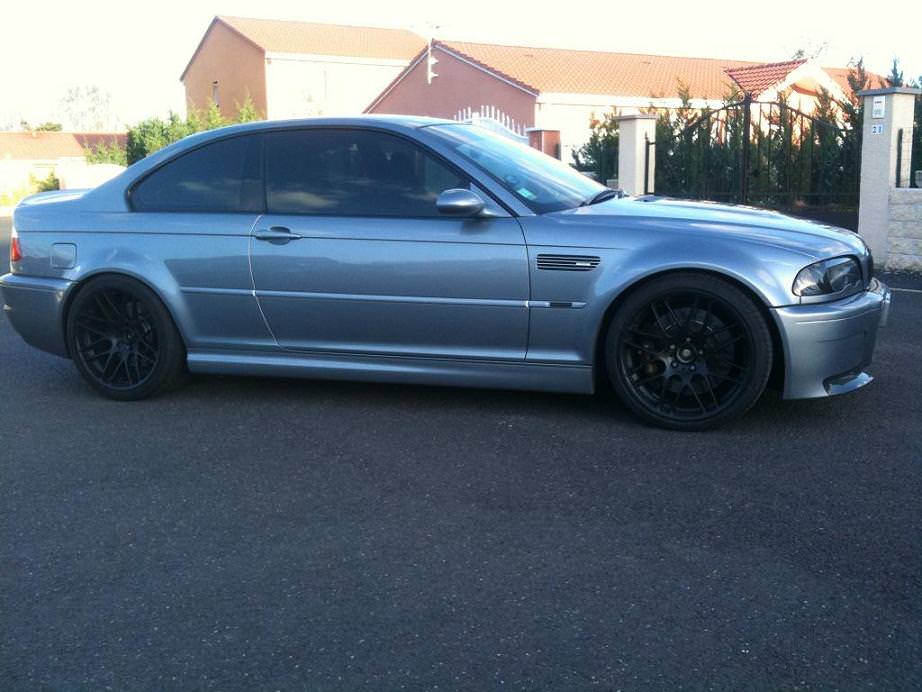

ET UNE CSL POUR MOI !!!!
pour le budget il faut compter 30 000€ pour une voiture impeccable avec moins de 110 000 kilomètres et avec un entretien clair et qui possède le COC

magnifique :nickel: voiture. as tu d'autre photos ?
sinon tu as pas des trucs style les phares a changer pour l'homologation en france?
Pour l'avoir vue en vrai, c'est du tout bon, vraiement propre !

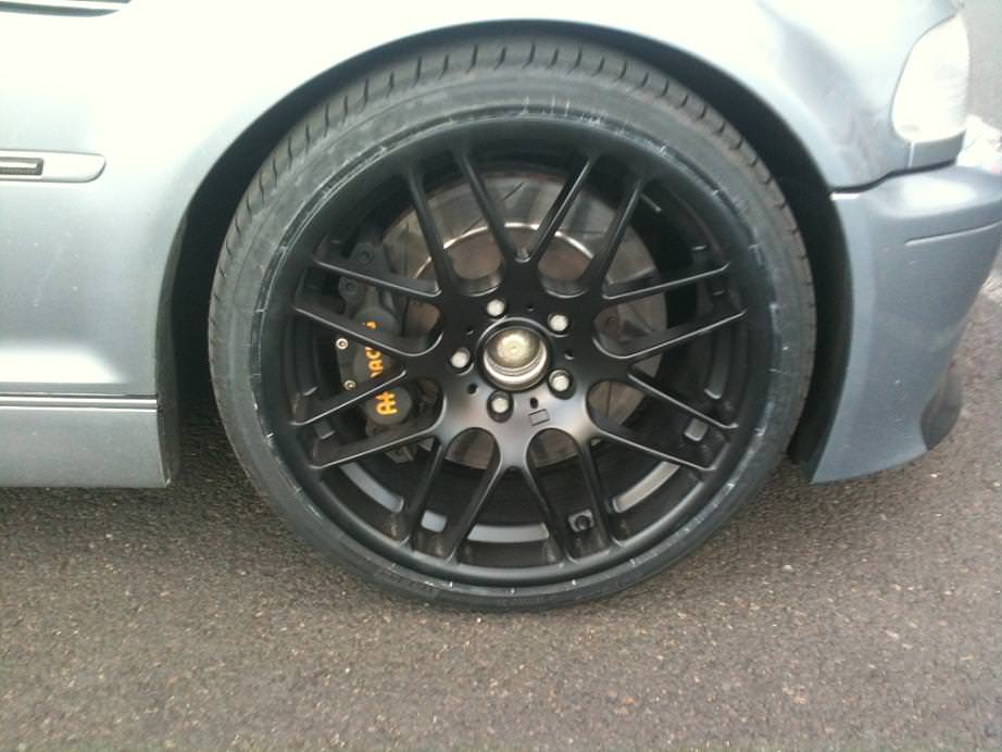

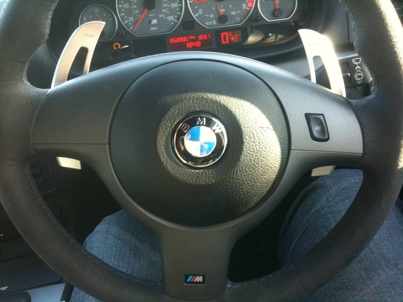

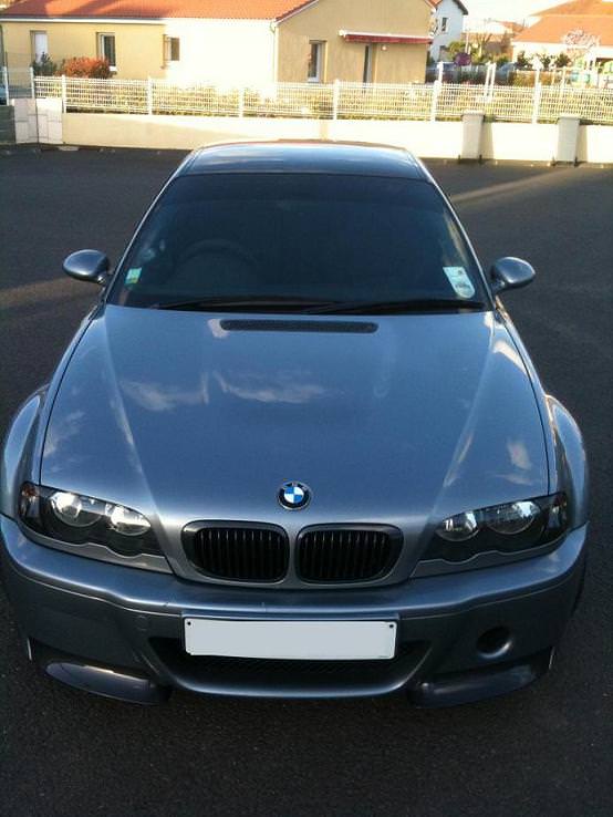

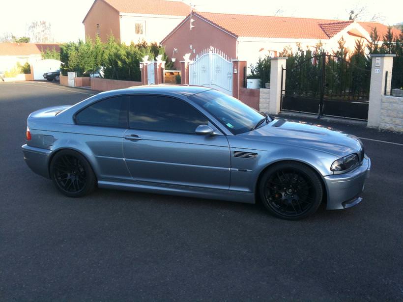

voila les premières modifications
glastint
clignotant avant
calandre carbone
jantes CSL black mat
palette au volant en ALU
de bon gout tout ça :nickel:
Magnifique,tres bel et bon achat...!! :nickel::)
elle est superbe :nickel:
magnifique :nickel::):D

Les clignos c'est des Depo?
Impatient de voir la mienne avec la calendre carbone aussi!
