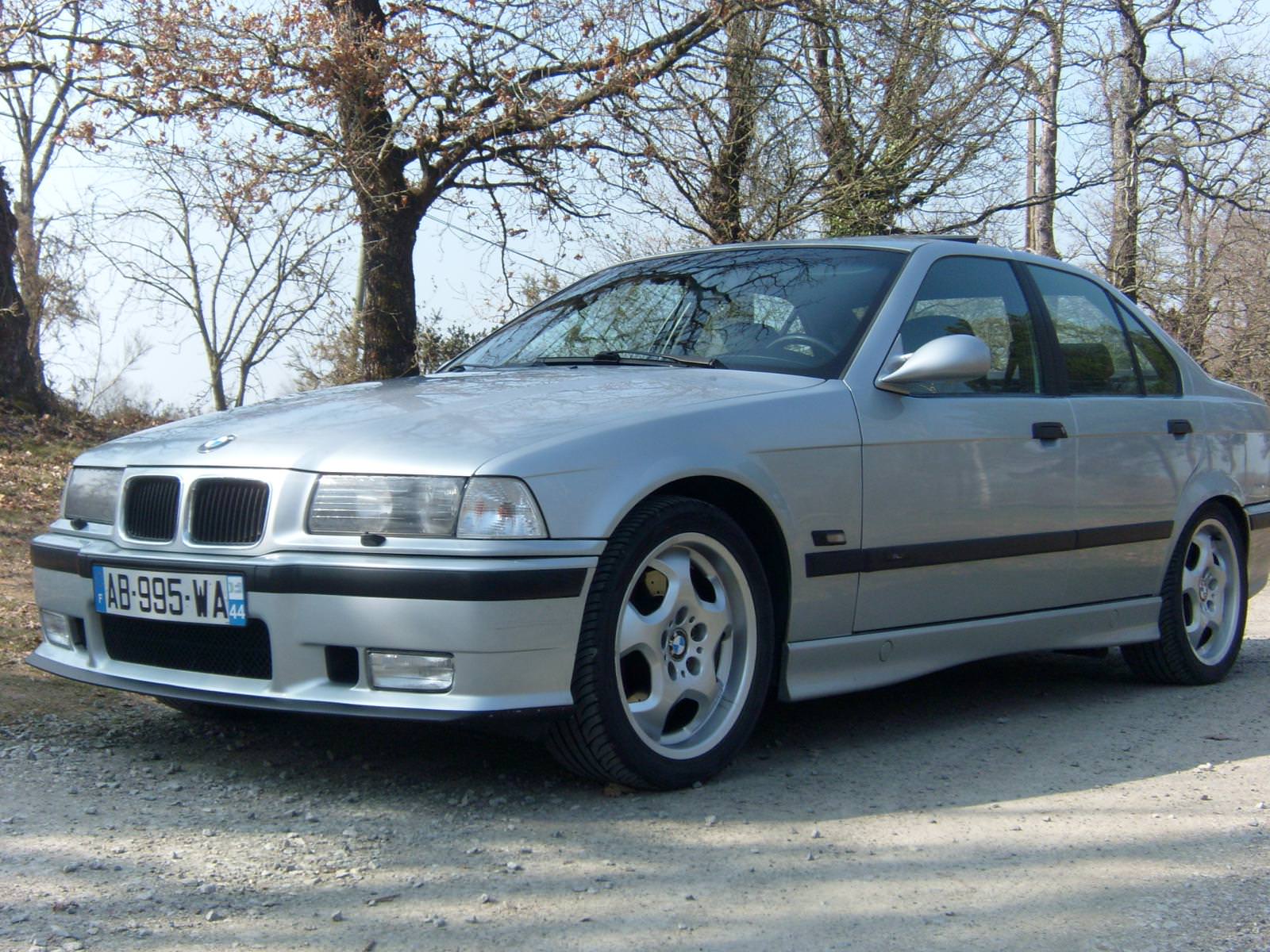

bonjour,
je me pose une question :
est-ce que les bas de caisse de la berline sont les mêmes que ceux de la coupé ?
Merci !

Un coup d'ETK et tu as la réponse !! :nickel:
Mais j'suis gentil, alors normalement non.
Ex : Bas de caisse Berline Gauche 51719190707 et Coupé Gauche 51712234187

attention , il y a deux type de bas de caisse pour berline ...
avec la vague croisée comme les coupés sur berline phase 2 , et plus simple ... sur phase 1
et ça n'apparait pas sur l'etk ...
