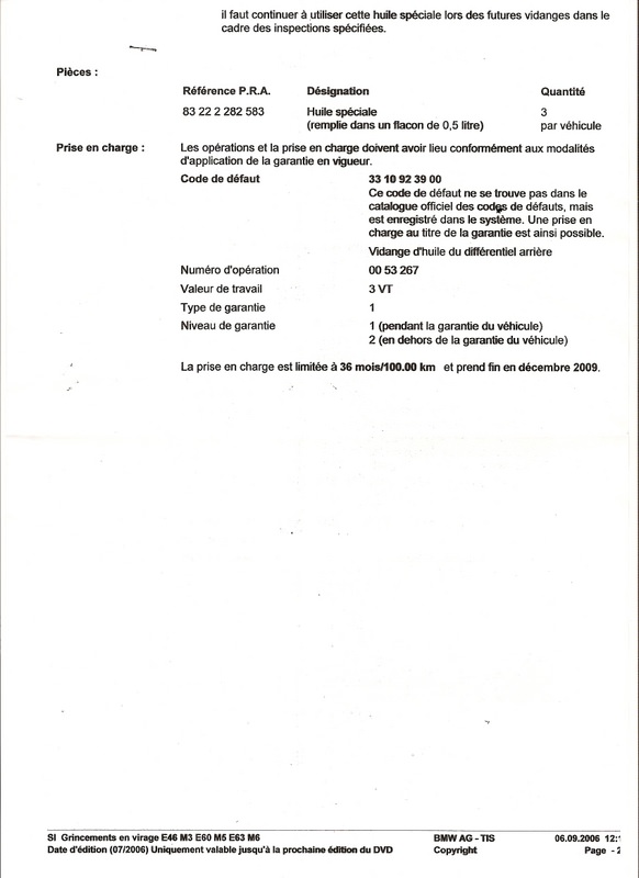

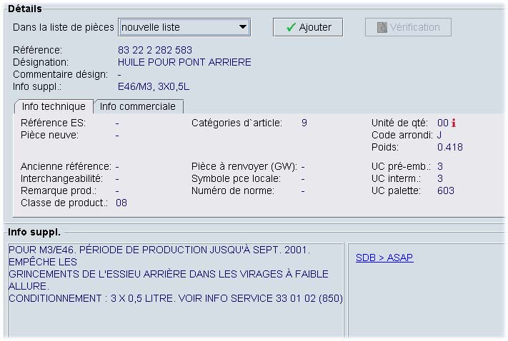

re
as tu tenté la fameuse huile ref BMW : 83 22 2 282 583. elle comporte un additif specifique justement pour limiter supprimer les bruits de pont, les concessions ne sont pas trop au courant mais une note de service interne existe pourtant.
bye
romain

merci pour les renseignements les gars :nickel: je vais voir ça avec BMW mais j'y crois pas trop car le bruit est important qd même .... peut etre je vais essayer juste un nouveau changement d'huile de pont pour voir ?? le dernier date de 6 ans qd même !! au pire , j'essaye de raler un peu si le changement de pont est obligatoire car même si la M3 a 9 ans , elle n'a que 50000 kilomètres quoi !!! peut etre une participation de BmW sur la prise en charge de la piece neuve ?? :love:
