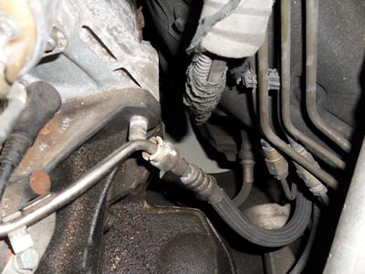

Posté(e) le 2 avril 201015 a comment_287058 Bonjour je voudrais démonter une durite ,j'ai mis une photo si quelqu'un pouvez me renseigner?
Posté(e) le 2 avril 201015 a comment_287066 il me semble qu'il faut pousser la bague blanche vers la durite flexible et en suite pousser, tirer la durite flexible . a+
Posté(e) le 2 avril 201015 a comment_287071 si possible mettre un coup de soufflette avant afin de virer la mer... pouvant gêner le mécanisme deja retors a la base
Posté(e) le 2 avril 201015 a Auteur comment_287076 Merci c bon elle est enlevé me reste plus qu' a essayé de sortir le moteur
