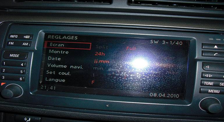

J'ai un petit soucis avec la fonction TV de mon M3 E46, c'est un véhicule qui vient de france et lors de mon achat tout allait bien car le vendeur m'a montré que tout fonctionnait, un fois la frontiere belge passée, plus de TV :ptdr: , j'ai pourtant un peut chipotté et changé les paramètres en mettant "belgium ou belgie" mais rien ...
Autre chose, sur l'écran du 16/9 j'ai comme des gouttes d'eau à l'intérieur du verre, et évidement ca ne part pas ! avez vous déja eu ce problème, savez vous comment démonter cette vitre pour nettoyer derriere (voir photo)
Merci pour votre aide ...

Pour les traces sur l'écran, à mon avis tu peux pas faire grand chose si c'est derrière la vitre.

par contre pour les gouttes d'eau, il est possible qu'il y est une protection d'écran mal mise. C'est ce qui se passe pour les téléphones mobiles lorsqu'on met la protection d'écran avec deux mains gauches :lol:

Ce ne serait pas des gouttes incrustées depuis l'extérieur ?
On dirait des gouttes de produit nettoyant plastique, non ?
comment_289661
En effet se sont des goutes par l'intérieur, oui peut etre du produit plastic mais impossible a faire partir !! je sais pas quoi faire
:nickel:
comment_290180
Changer d'écran est une solution couteuse ..... :cry:
Personne n'a eu ce problème ? peut-on démonter la facade ?
