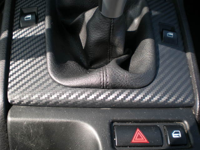

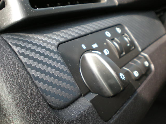

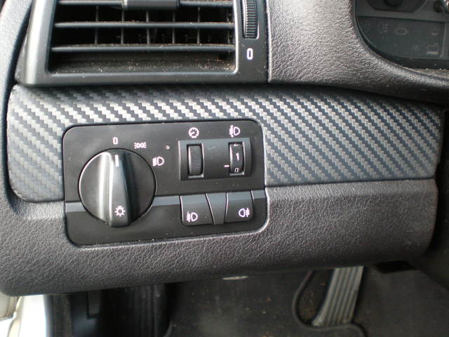

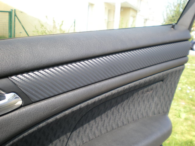

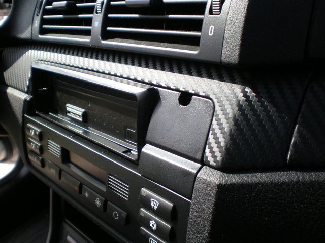

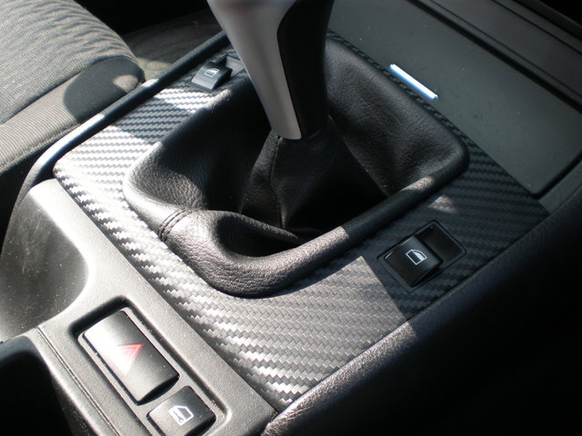

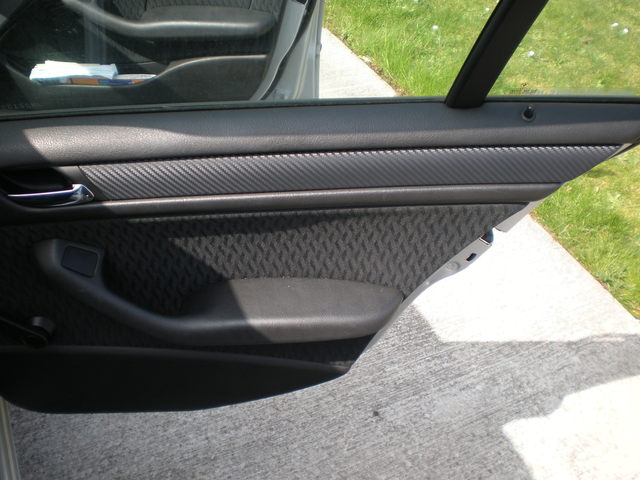

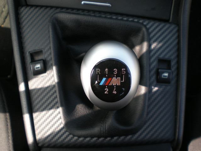

Covering inserts E46 avec look effet carbone
Salut! :ptdr:

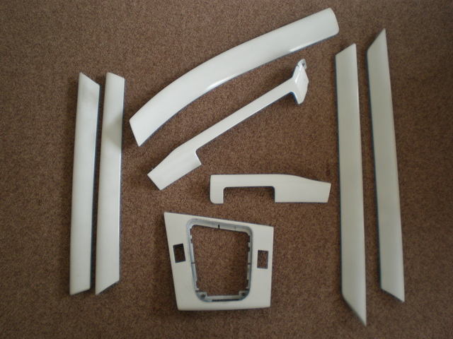

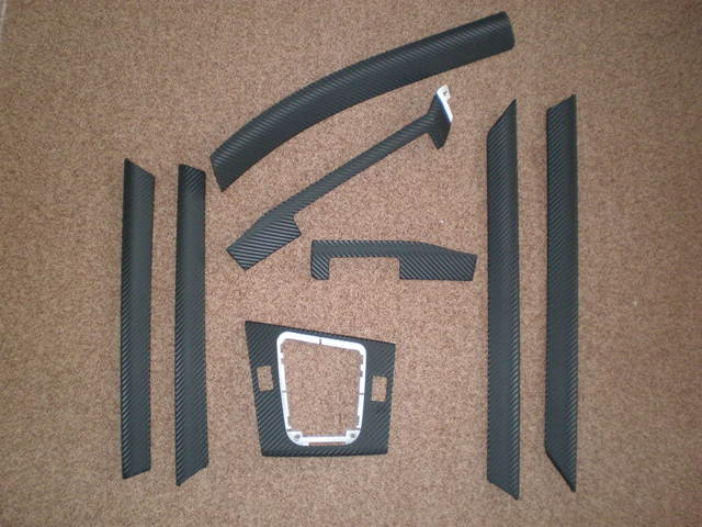

J'avais peint mes insets en blanc avec un resultat moyen = poussiere dans le vernis... :nickel: et comme il me restait du film et que je m'ennuyais donc voila...

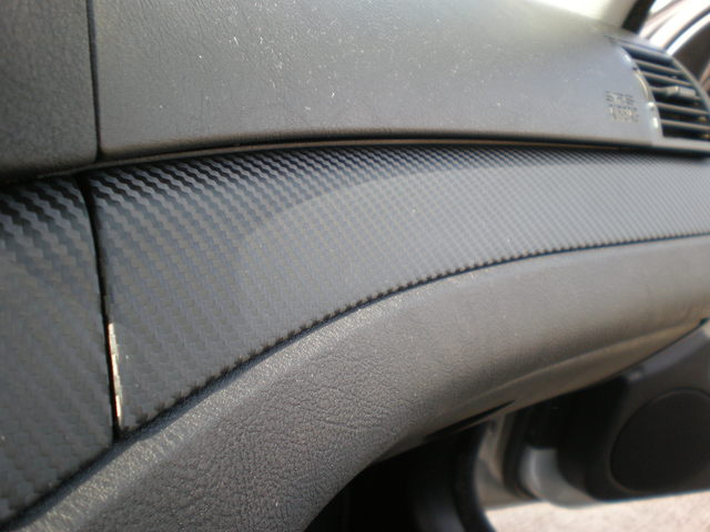

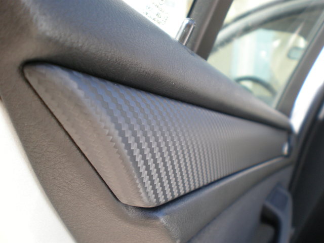

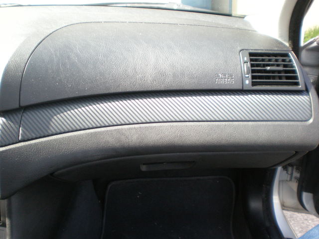

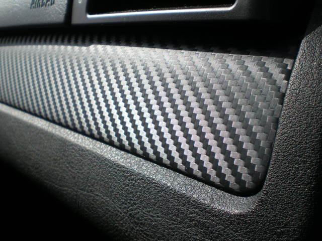

Beaucoup de soleil et donc photos pas top parfois...(je vais pas trop me plaindre du soleil non plus! :ptdr: )
curieux de voir comment ça vieillit mais ça rend super bien :nickel:

Le film s'appelle Di-Noc sur ebay.com, ya plusieurs tailles... :lol:

super rendu , c'est difficile d'enlever les inserts? Comments t'as fait?
Pour enlever les inserts frontaux :
Tu soulèves l'insert côté passager avec un levier téflon ou avec un tournevis dans un chiffon.
Il faut forcer mais en douceur.
Commencer par l'extrémité droite par petits coups et aussi en bas à droite.
L'insert le plus grand, celuis côté boîte à gants/passager se soulève au fur et à mesure que les clips de fixation lâchent.
Il est solidaire de celui du centre qui entoure l'autoradio. (1 clips en commun, ils se chevauchent)
Les deux viennent en même temps, toujours en douceur, fais les légèrement glisser vers le bas en tirant vers toi car le grand insert de droite rentre légèrement sous la console.
Idem pour celui isolé vers la commande des phares côté conducteur.
Pour les poignées de porte, il faut tomber les panneaux en les déclipsant.
Pour le remontage tu verras qu'il faut correctement repositionner les clips métalliques sur l'insert bien au fond des trous oblongs, et les clips plastiques rouges sur la console, dans leurs logements, en les faisant pivoter.
Il est parfois nécessaire de les changer car ils sont fragiles.
