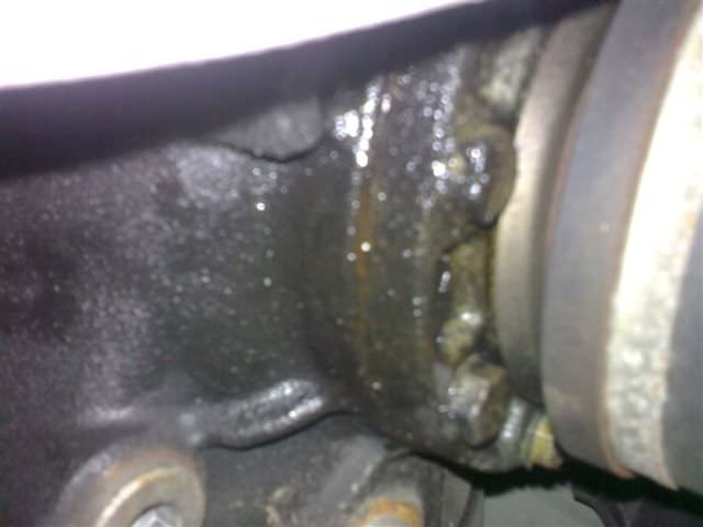

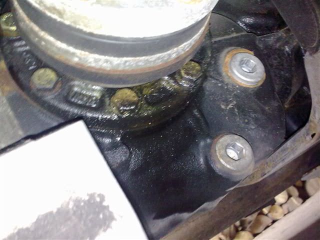

Salut tout le monde voila mon soucis!
J'ai monté mes ressorts courts eibach et quand j'arrive a l'arrière droit je me suis aperçu qu'il y avait une fuite au niveau du pont.
J'ai tout de suite téléphoné chez bmw en Allemagne la ou j'ai acheté la M3,car la voiture est encore sous garantie occasion.
Je leur est dis c'est en changeant mes ressorts que je men suis aperçu.
La première question qu'il mon pose il mon demander ce que c'était comme ressorts que j'ai mis et si il était homologué TUF.
Je les sens déjà venir il vont me dire c'est a cause des ressorts court que ça fuit.
VOILA 2 photos dite moi ce que vous en penser c'est au niveau du cardant arrière droit?post-6986-12832269375403_thumb.jpg

fuite courente sur nos ///M
la tulipe droit qui prend du jeu et qui abime ton spy, la suite tu la connais."Fuite"
voila

Il faut alors juste changer le joint spy ou la tulipe aussi
comment_288321
non, il faut tout démonter, et faire une calle sur mesure afin de virer le jeu lateral sur les planétaires du pont pour reduire le jeu a sont minimum, et joint spi neuf

Moi je n'ai jamais eu aucun soucis avec mon pont l'auto à 120mkms. et vu le dimensionnement des pièces c'est pas possible que ça lâche,
par contre, ce qui est sans doute une des causes, c'est le réglages d'entre dents d'origine des ponts, vu le boulot que c'est pour faire un réglage tip top, a mon avis en série ils ne font pas 2 ou 3 démontages, il font par un système de moyenne, du coup certains ont trop de jeux et suivant comment ils sont menés ben ils prennent du jeu et finissent par casser.
ce n'est que mon avis.
Ensuite, il faut voir si effectivement la tulipe à du jeu, ce n'est peut-être que le spy, le pont à l'air en tout cas très propre sur la photo, il n'aurait pas été déjà changé ?

si trop de jeu dans la tulipe il y a de tres grandes chance pour que BMW preconise un changement de pont... un spi neuf va supprimer la fuite pour tres peu de temps malheureusement.

Salut j ai déposé ma voiture chez bmw samedi matin un mécanicien à vite regardé la fuite et ma dit que c était le spy je lui est demandé si il y avait du jeux dans la tulippe alors il à regardé à droite et je vous dit même pas tout le jeux qu il y avait au moins un centimètre de haut à en bas et après on à regardé à gauche et la presque rien 3 ou 4 minn alors j ai laissé la voiture là bas et le chef d atelier va voir ça lundi matin et il me rapel.
J espère q il me change le pont sous garantie et pas juste le spy car avec le jeux q il y à ça peux pas tenir c est pas possible. :nickel:

si ça a du jeu comme tu dis BMW va preconiser le changement de pont, ils n'ouvrent pas les ponts et il n'y a pas de pieces disponibles.
un changement de pont va te couter dans les 2500€ chez BMW, pour ce qui est d'une prise en charge bon courage, mais la ///M n'a pas de kilometre donc peut etre....
une reparation est possible à moindre cout mais necessite un demontage complet du pont pour mesurer le jeu et faire usiner la cale correspondante.

Verdict il me change juste le spy il vienne de me téléphoné et le chef d atelier ma dit le jeux est normal et que toute les m 3 avais du jeux à ce niveau mais je doute quand même.

un pont arriere un un jeu constructeur minime..
se son des pieces en mouvement avec une certaines force exercé donc il a une obligations d'avoir un peu de jeu, mais de la a avoir enormement de jeu ses pas coherent..!!!
surveille de temps a autres si celui ci se remais a fuire, si s'est le cas apres moulte kilomètres relance la machine envers le garage BMW qui ta changer le spy..
ta une chance sur deux, mais vu se que tu a mi comme commantaire au debut" jeu enorme" je craint que dans les kilomètres a suivre, le sointement d'huile sera toujours de la partie...
