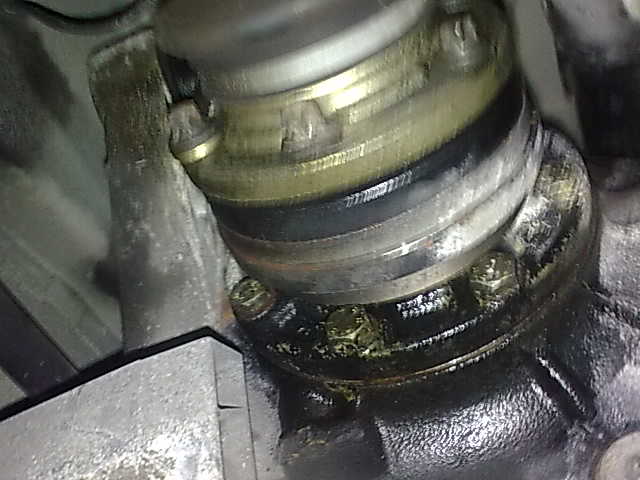

Posté(e) le 29 juin 201015 a Auteur comment_297854 Salut rebelote même pas fait 1500 km et ça fuit de nouveau! Quelle merde ces pont. Ils vont m''entendre!

Posté(e) le 29 juin 201015 a comment_297864 salut +1 pepito si trop de jeu dans la tulipe il y a de tres grandes chance pour que BMW preconise un changement de pont... un spi neuf va supprimer la fuite pour tres peu de temps malheureusement. bye romain salut c'est ce que j'avais dit... deux solutions : 1:pont neuf 2:demontage complet du pont pour modifier la cale d'origine et en augmenter l'epaisseur comme j'ai fait sur le mien... a+ romain

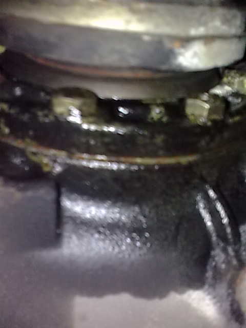

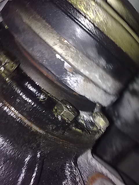

Posté(e) le 1 juillet 201015 a Auteur comment_298126 Ce pont va me rendre fou! Je suis allez faire un tour cet après midi et la quand je rentre plus de suintement au niveau de la tulipe droite. La fuite a secher mais on voit quand même bien les traces de l'endroit ou ça a sointé Bon il faut dire je suis pas allez loin avec comme l'autre foi.Donc je pense que l'huile était peux être pas assez chaude a mon avis. En plus j'ai rendez vous chez bmw Lundi matin pour ce problème et vu que l'huile ne sointe presque plus je doute qu'il vont me changé le pont sous garanti. Je crois que je vais m'arrête 2km avant et m'être de l'huile moi même sur le pont. LOL. Quand pensez vous les BMW iste?
Posté(e) le 1 juillet 201015 a comment_298131 salut la fuite est bien présente il ne peut pas avoir de doute, la zone est bien grasse. sur une de tes photo on voit une rondelle sur une de vis de fixation du cardan à la tulipe, c'est une rondelle d'equilibrage? à+ romain
Posté(e) le 1 juillet 201015 a comment_298132 ils ne peuvent que constater que c'est gras donc suintement

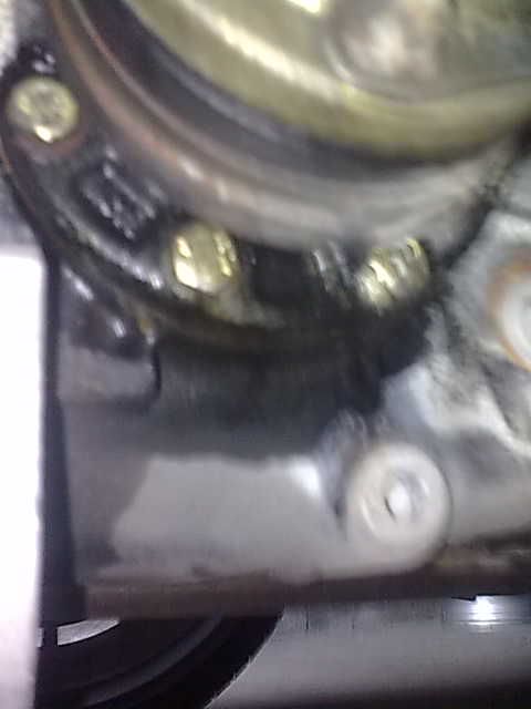

Posté(e) le 6 juillet 201015 a Auteur comment_298510 Salut j'ai récupéré la voiture cet après midi! Super un pont tout neuf et la surprise on me dit j'ai rien a payé. La différence il l'on pris sur le garage! Ça sert de gueule un petit coup de temps en temps! Voila 2,3,photos du pont! Et encore un grand merci a la concession BMW MARTIN EN Allemagne.
Posté(e) le 6 juillet 201015 a comment_298513 Que c'est joli quand c'est tout neuf C'est le deuxieme pont que je vois prit en charge par BMW Allemagne en 1 semaine,en France le client n'est pas recu de la même façon
