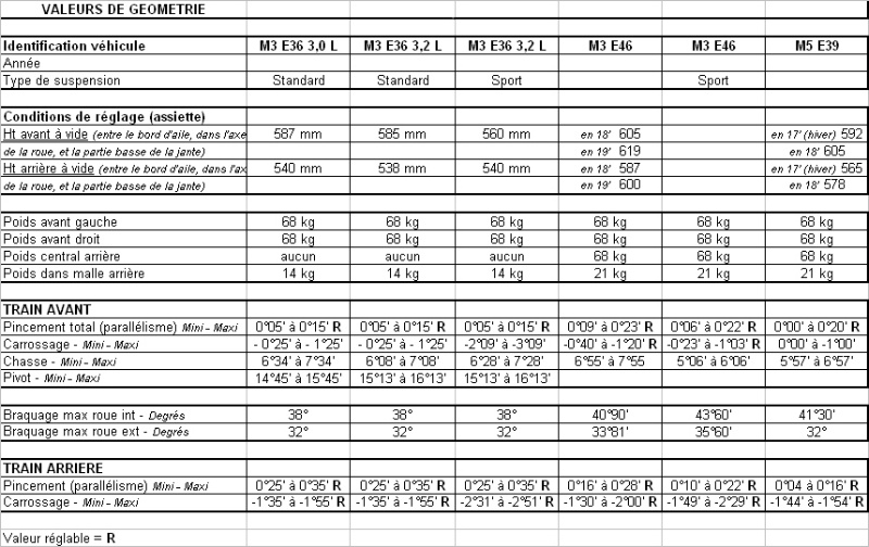

J'aimerais connaitre les valeurs de géo des pistards, avec vos préférences, si possible, pour avoir une base, une fois l'auto remontée.
Bien entendu, en nous donnant ce que vous avez comme kits.
Moi j'ai 2.4 de caro a l'avant avec les coupelles 3.2 inversées et un peu + que 1° en + de chasse par rapport à l'origine avec les supports de traingles treehouse(1° en +) et avec l'inversement des coupelles( quelques dixiemes de degrés en +). 2.3 de carro à l'arrière avec les bras ksport. 0.5° de pince à l'avant et 0.3° de pince à l'arrière. Et ca y va bien pour moi!

Mes réglages préferentiels sont en gros les memes qu au dessus, mais par contre je mets le para à 0 à l'avant et seulement un peu de pince derriere (0,2, 0,3°)

quelqu'un connait pourquoi il existe un reglage M3 sport????
actuellement, de memoir, 2.5° de carro avant et arriere, para av +1, et para ar +2.
le regalge "dit M3 sport": donne un para ar de +4!!!!!!!

J'ai mis les valeurs "m3 sport" sur mon ancienne 3.0 avec coupelles 3.2 inversées et ca allait plutot pas mal.
Comportement très sain, tendance a glisser des 4 roues en rentrant trop fort.
Je vais faire la géo dans les semaines qui viennent sur la 3.2 toujours en coupelles inversées mais avec les sb treehouse et à 1cm de la cote hauteur mini gr.N
Je vous ferais part de mon avis après test sur circuit.

je vais mettre en carrossage -2°50 a l'av et -2°30 a l'arr
ça va me changer car pour l'instant je l'avais réglé comme a l'origine
