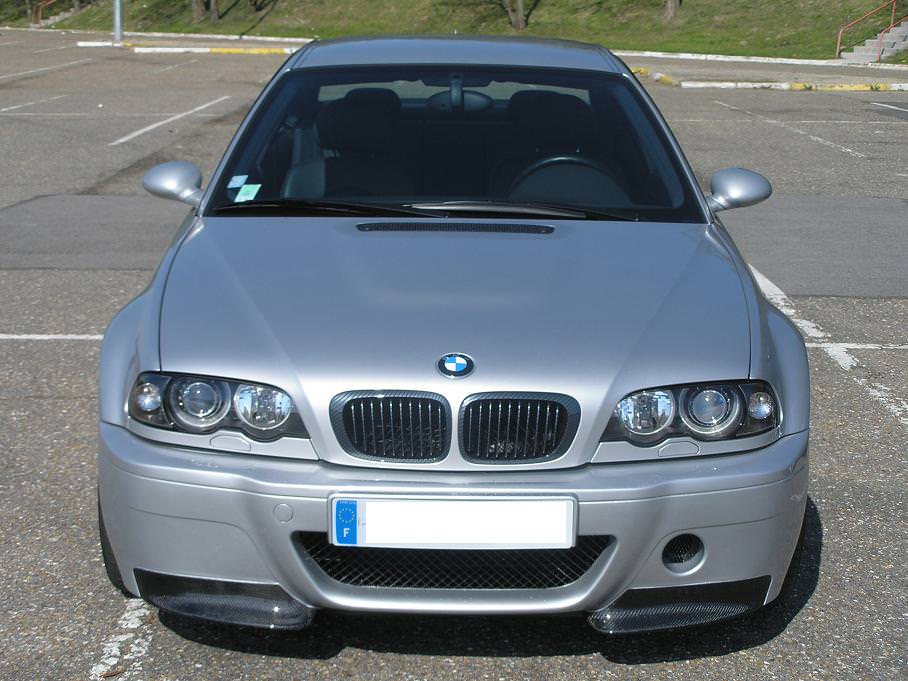

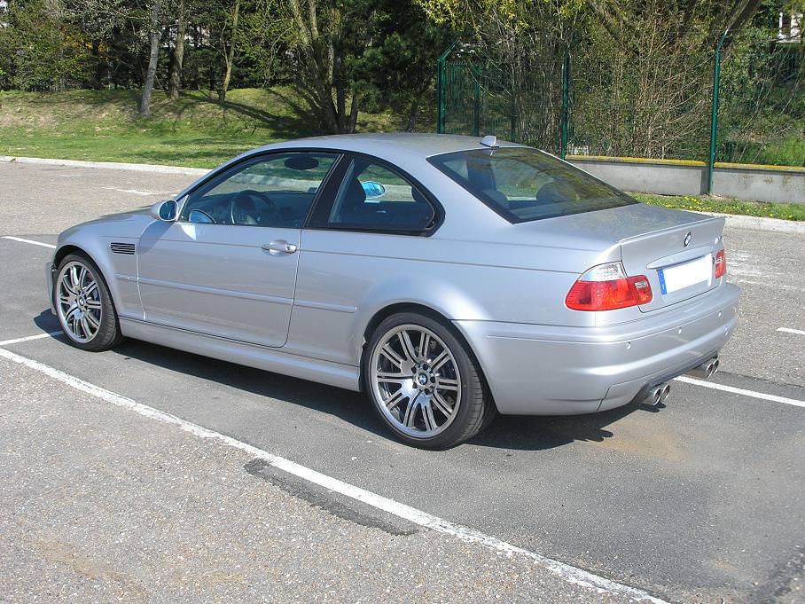

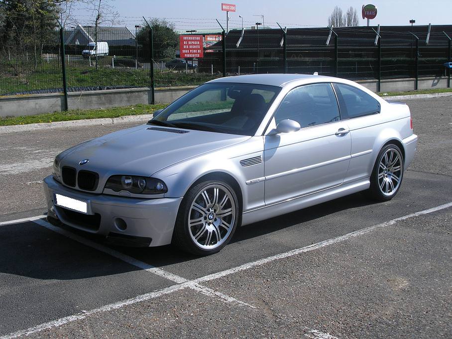

Ca fait un peu plus d'un an que la :nickel: est mienne et il est donc temps de lui consacrer un pti topic :???:
Il s'agit d'une grisonnante de novembre 20003, jeune de 56 000 km.
Pour les options, elle a la SMGII :? , le cuir noir, les evo en 19' et le GPS.
Concernant les 1ères modifications apportées, voici le récapitulatif dans l'ordre :

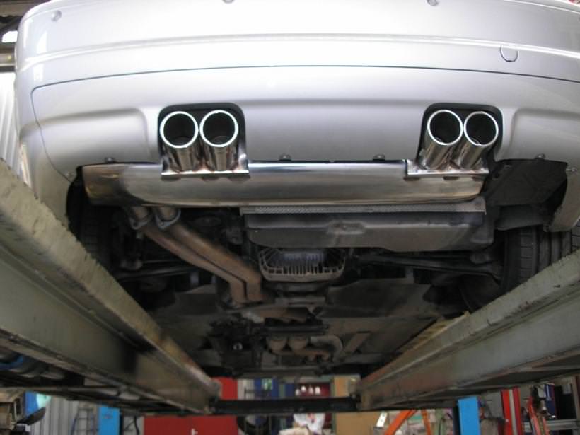

1- le silencieux scorpion : un son bien grave et métallique, pour un tarif correct. Seul bémol, il a fallu rallonger les entrées de l'échappement de 3.5cm, pour que les sorties ressortent du diffuseur.
2- le diffuseur carbone
3 - les haricots carbone

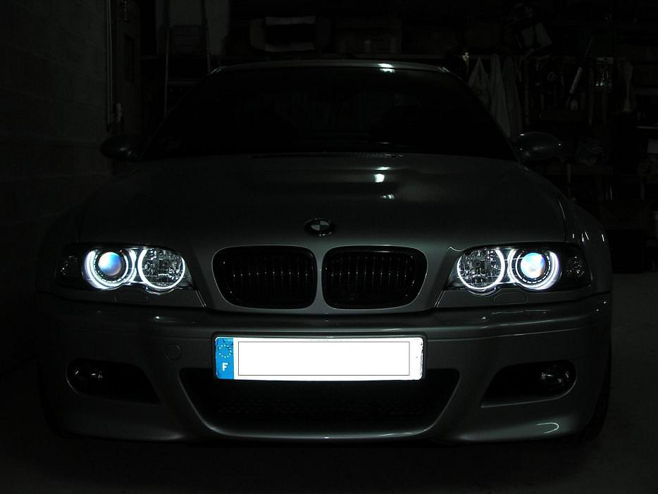

4 - les angel eyes

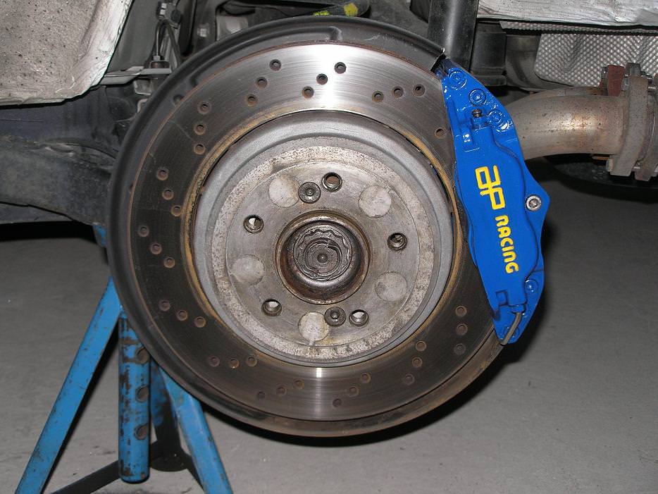

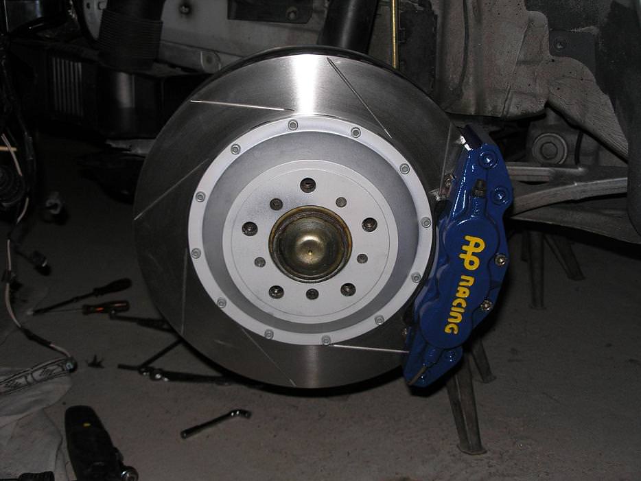

5- les freins ap racing : comme beaucoup, le freinage d'origine ne me convenait pas et le "ronron" en serrant les fesses avant de revenir à une vitesse "adaptée", les quelques fois fois où je l'ai ressenti m'ont suffit. D'autre part, j'en profite pour remercier Jnsn78, qui m'avait communiqué l'occase :nickel:
6 - Le PC CSL, correct mais 2 petits défauts : les extrémités du PC dépassent légèrement des ailes et on arrive à apercevoir un faible jour entre les phares et le PC. C'est en cours de correction.

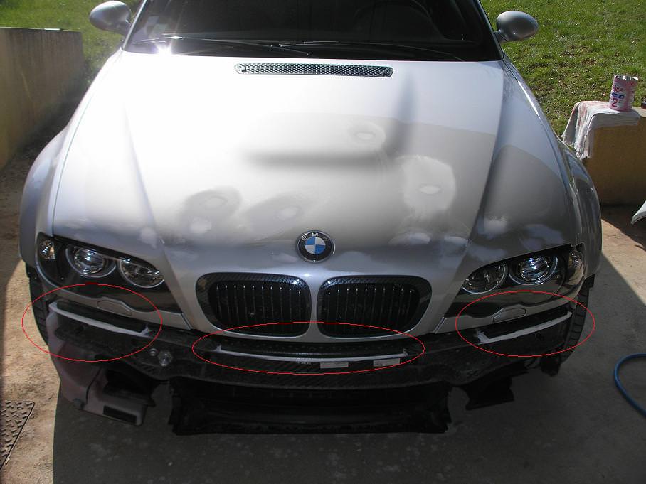

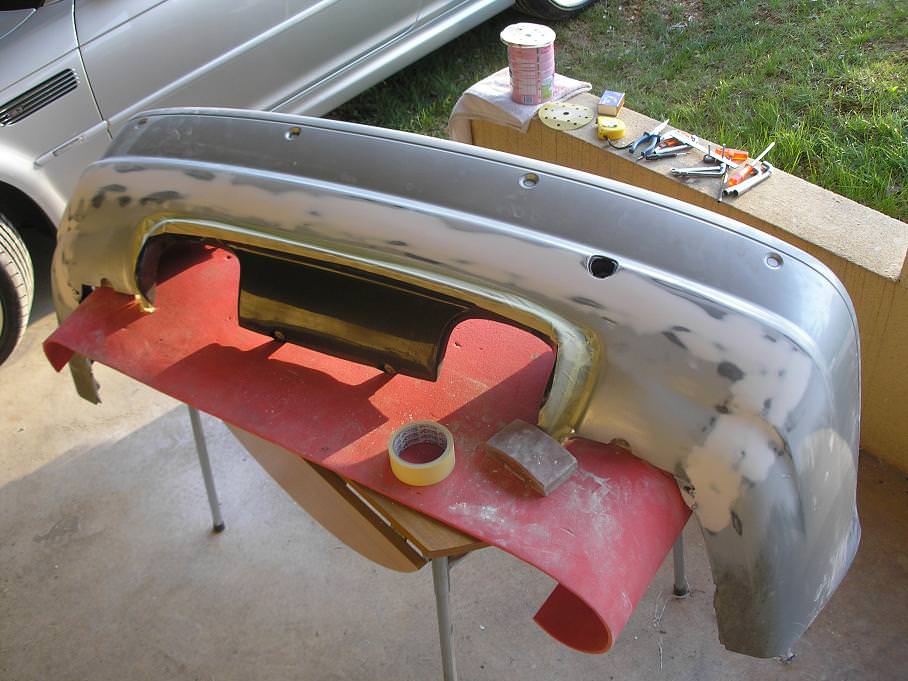

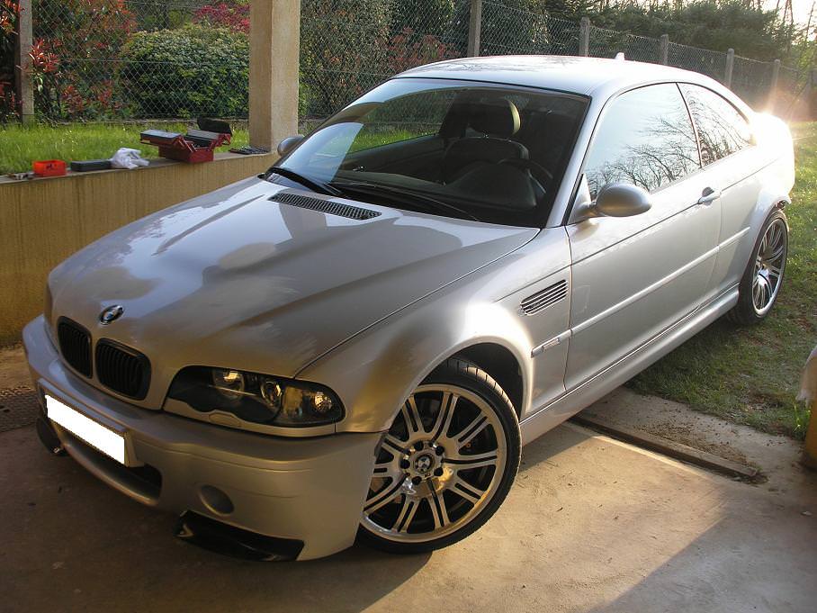

Des photos des corrections du pare-choc :
Réhausse des "mousses" sur la traverse au mm et ajustement pare-choc / ailes
Plus de jour, ça c'est fait ! :nickel:

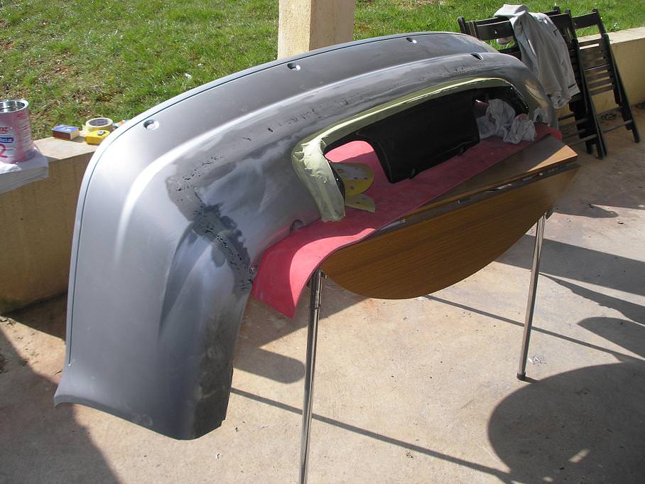

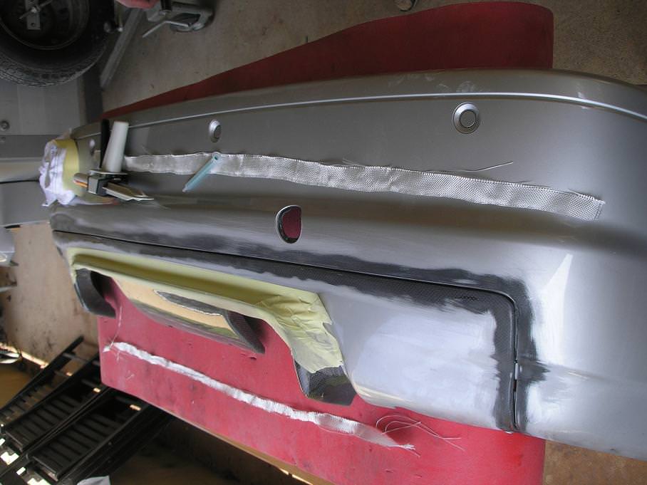

On s'est attaqué à l'intégration du diffuseur et c'est terminé :
Ponçage au gros de la jonction entre le diffuseur et le pare-choc.

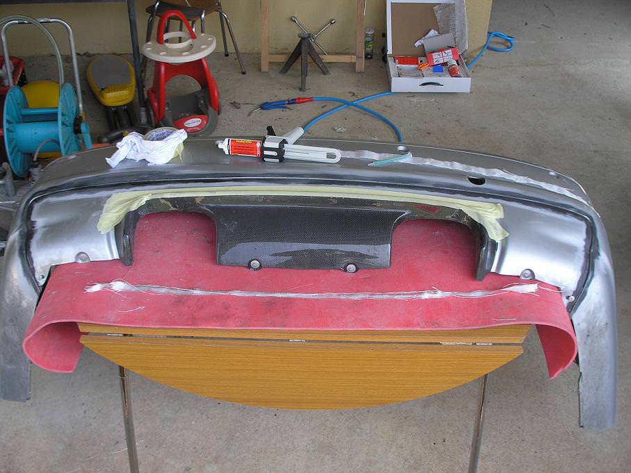

Petit nettoyage et préparation des longueurs de bande tressée

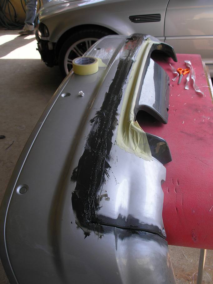

Application des bandes sur la jonction et de la colle sur les bandes, puis lissage du tout à la spatule

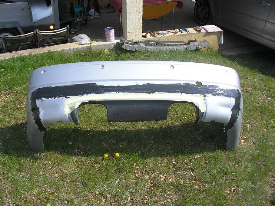

Bronzage pour que ça sèche
Ponçage
Sinto (je suis pas sûr de l'orthographe) et ponçage de nouveau
comment_291230

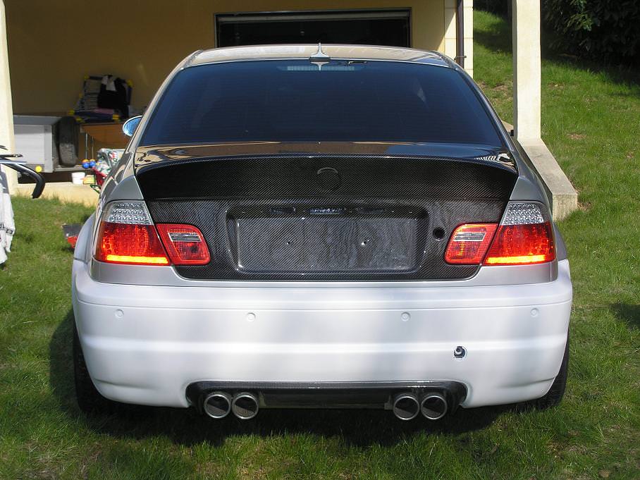

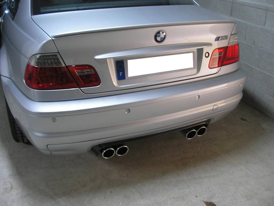

J'ai oublié la dernière photo avec l'apret et quelques ajouts :
Fini la marque du string sur le parce-choc :wink:
comment_291259
C'est joli tout ça :wink:
les radars de recul ne craignent-ils pas l'apprêt mis dessus? Du style, s'il y a trop de matière, ils biperont tout le temps?
Je te dis ça, car j'ai remplacé un radar récemment, et BMW me l'a commandé peint à la couleur, car "il parait que" la couche de peinture est étudiée pour éviter au radar de croire qu'il est en face d'un obstacle, info/intox?
