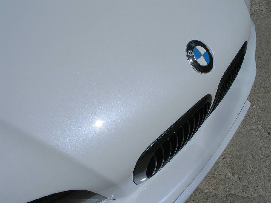

Bravuce : oui, la grille de capot a été peinte en noir vernis comme les contours de vitre.

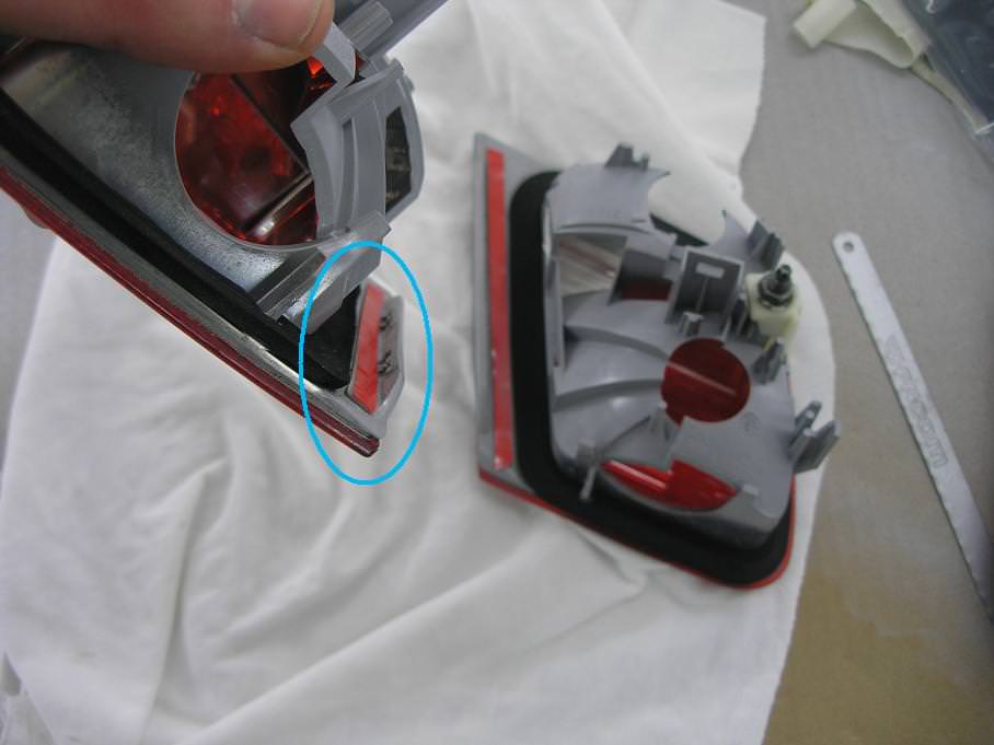

Les feux, il a fallu les reprendre comme indiqué dans un post précédent (couper et poncer les retours)post-5435-12832271168425_thumb.jpg, mais il a fallu bricoler le barillet (il ne passait pas, vu que la fibre est plus épaisse que la tolle), décaler la serrure, modifier tous les prisonniers de la moquette par des plus fins, agrandir les emplacements des supports d'ampoules au cul des feux et le logement de l'écrou de la boîte à outils, puis mettre des prisonniers à la place des vis pour fixer cette boîte à outils, pour finir par du réglage de fou. :love:

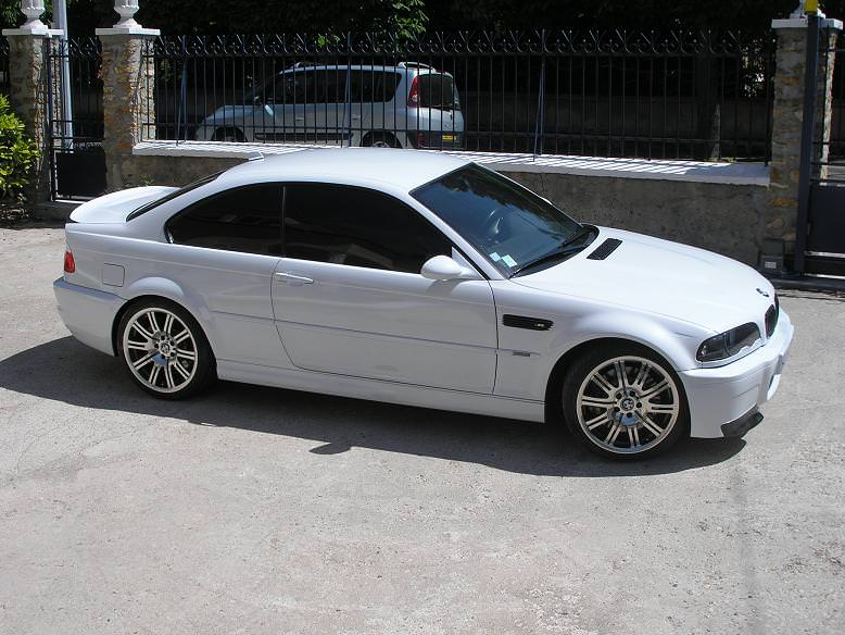

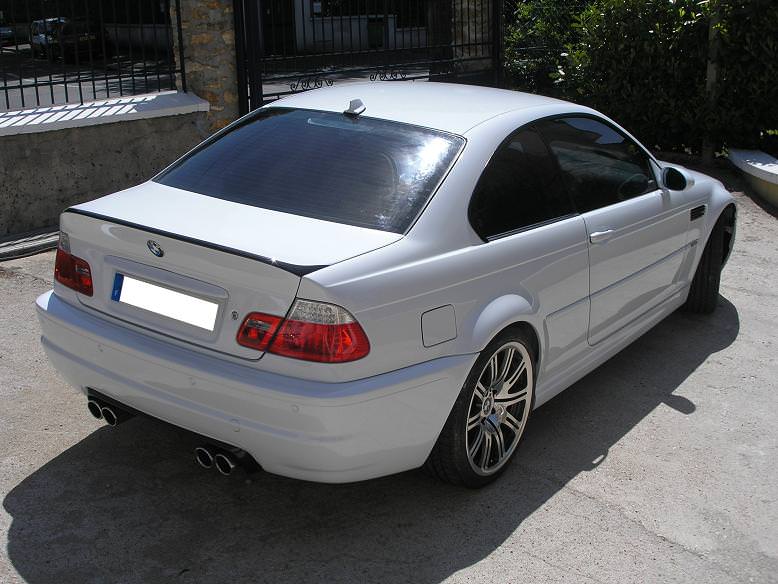

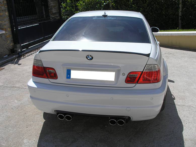

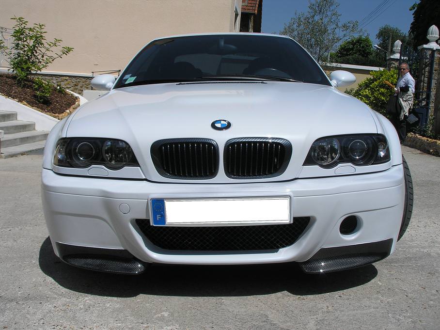

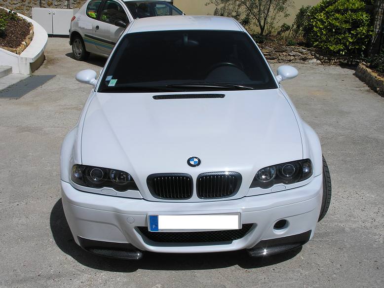

Les photos promises :love: :
post-5435-12832271170204_thumb.jpgpost-5435-12832271171167_thumb.jpgpost-5435-12832271171706_thumb.jpgpost-5435-12832271172301_thumb.jpgpost-5435-12832271172846_thumb.jpgpost-5435-12832271173409_thumb.jpgpost-5435-12832271174044_thumb.jpg

MAGNIFIQUEeeeeeeeeeeeeee
:love::love: Joliiiiiiii :love:
tu l'as rabaissée? Sur la première photo je la vois bien basse de l'arrière :love:
Ca défonce :love::love:
Vraiment très très belle en blanc.
J'ADOREEEEEEEEE !!!
:love: tain elle est Magnifique :love::love::love:
super boulot et le résultat est là :love:
Trop belle cette couleur :love:
En plus je pense qu'en vrai elle doit rendre encore mieux que sur les photos, car les photos ne rendent pas trop l'effet nacré que l'on voit bien sur la photo du capot.

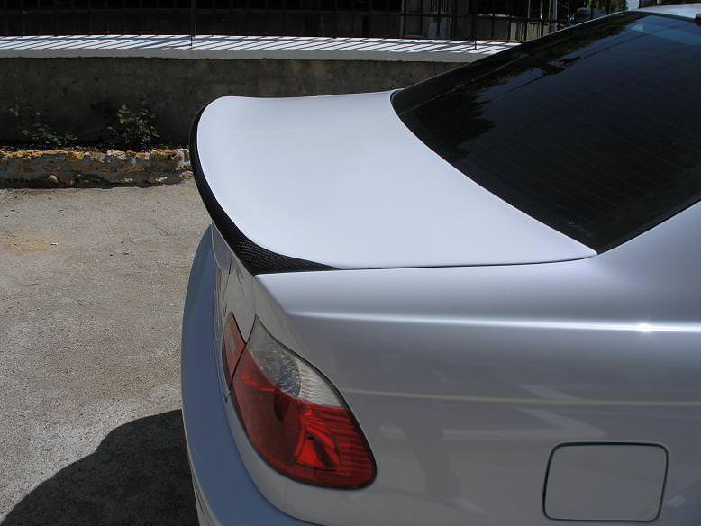

Sinon il y a quand même 1 truc m'interpelle:
- au niveau des feux arrieres on voit une bande noire entre les feux d'aile et les feux de malle. J'arrive pas bien à comprendre s'il s'agit d'un jour ou d'une bande ajoutée sur les feux :love:
Mais à part ce petit détail, elle est vraiment superbe :love:

Jnsn78 : Non, toujours pas rabaissée :love: , c'est juste que c'est en léger dévers.
BusyBeuz : C'est le jour entre les 2 parties de feu. Sur le blanc, le jour tranche plus et ces jours sont un peu plus ouverts qu'avec la malle d'origine.
